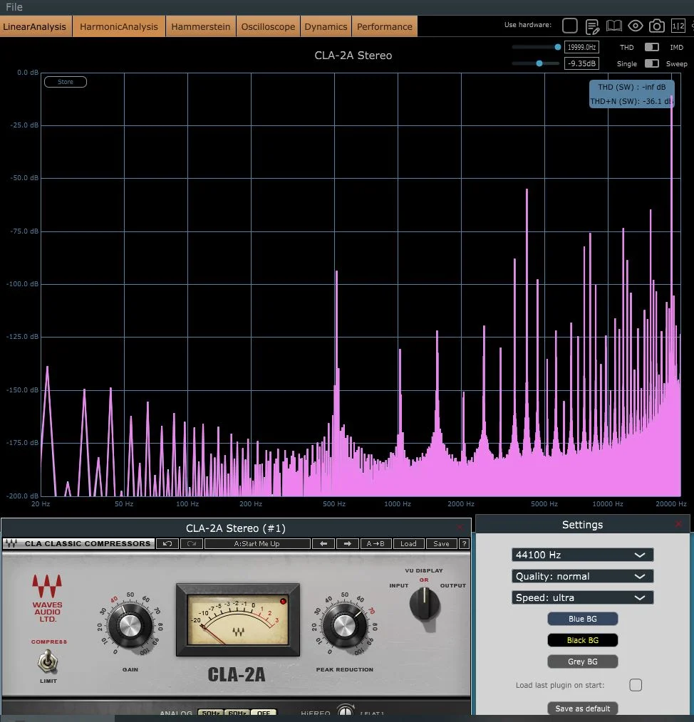

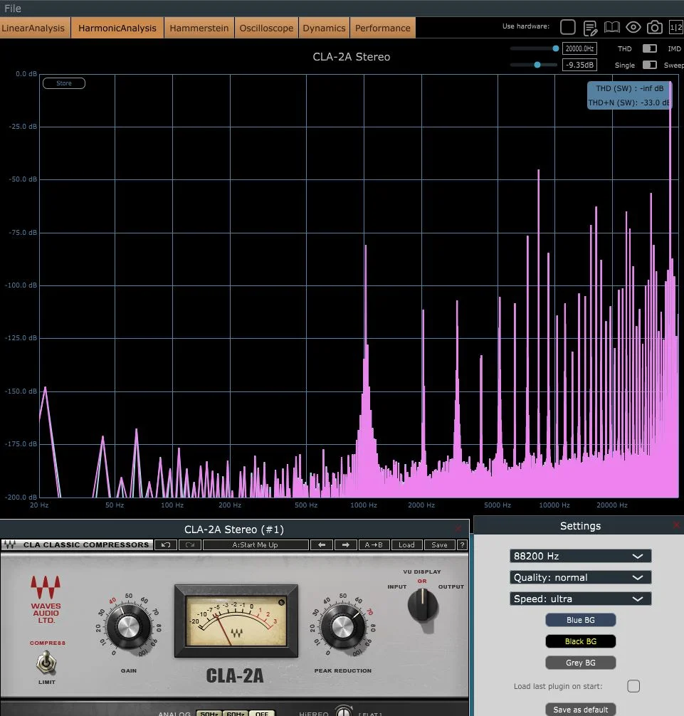

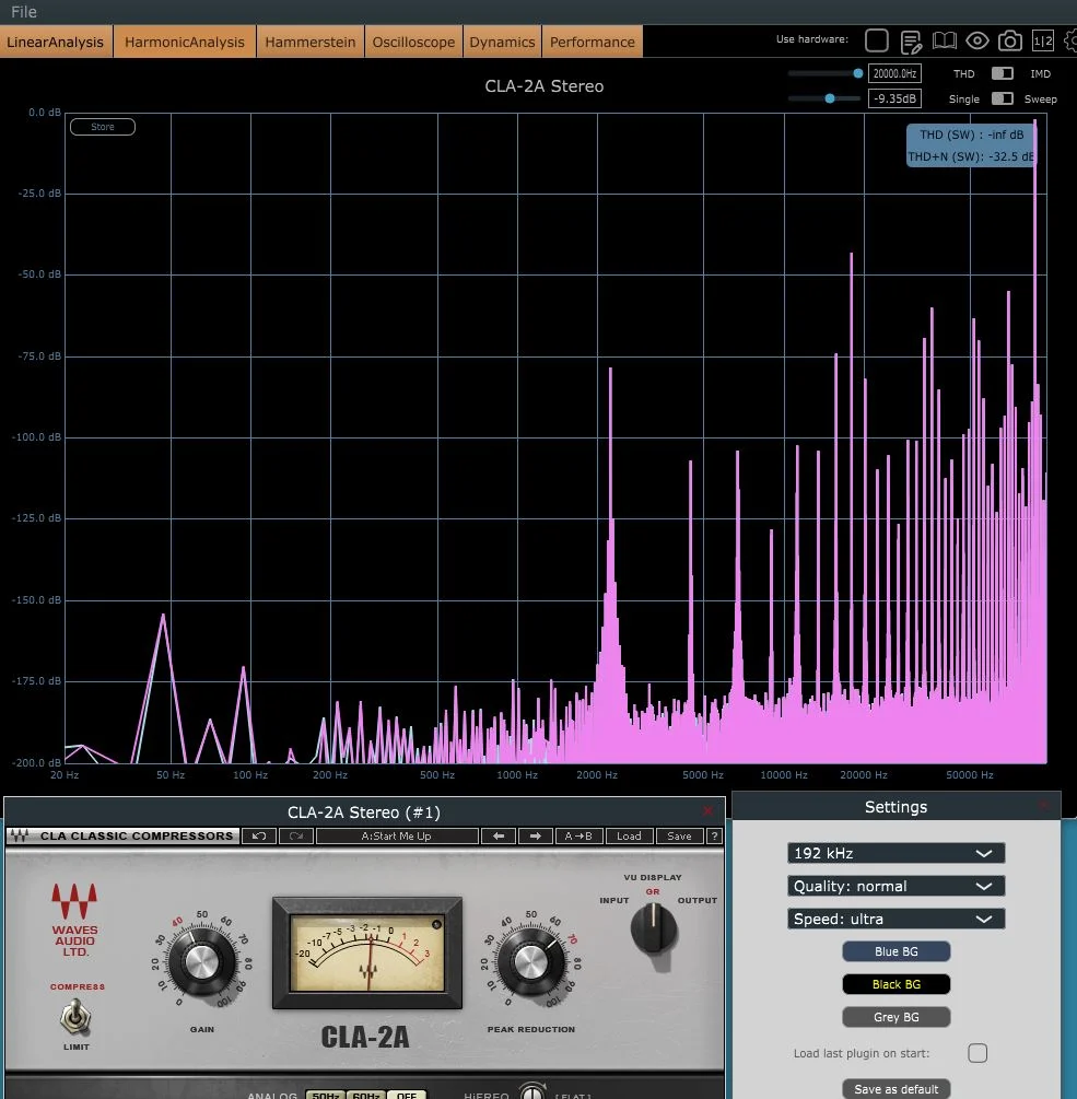

Hier meine Ergebnisse mit PLuginDoctor.
Sieht für mich nicht so aus, als ob hier oversampling stattfindet
44,1kHz
´88,2kHz
und 192kHz
Die Skalierung der Frequenzachse ändert sich, deshalb sehen die Screenshots ähnlich aus,
aber man sieht deutlich, dass sich die Aliasingfrequenzen nach oben verschieben, aber auch nicht so
stark. Kann das jemand mit Ahnung erklären?
