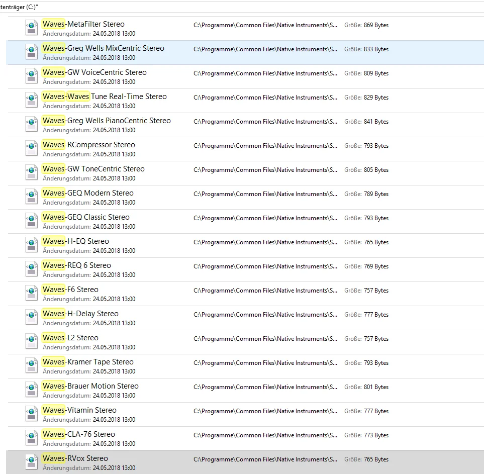

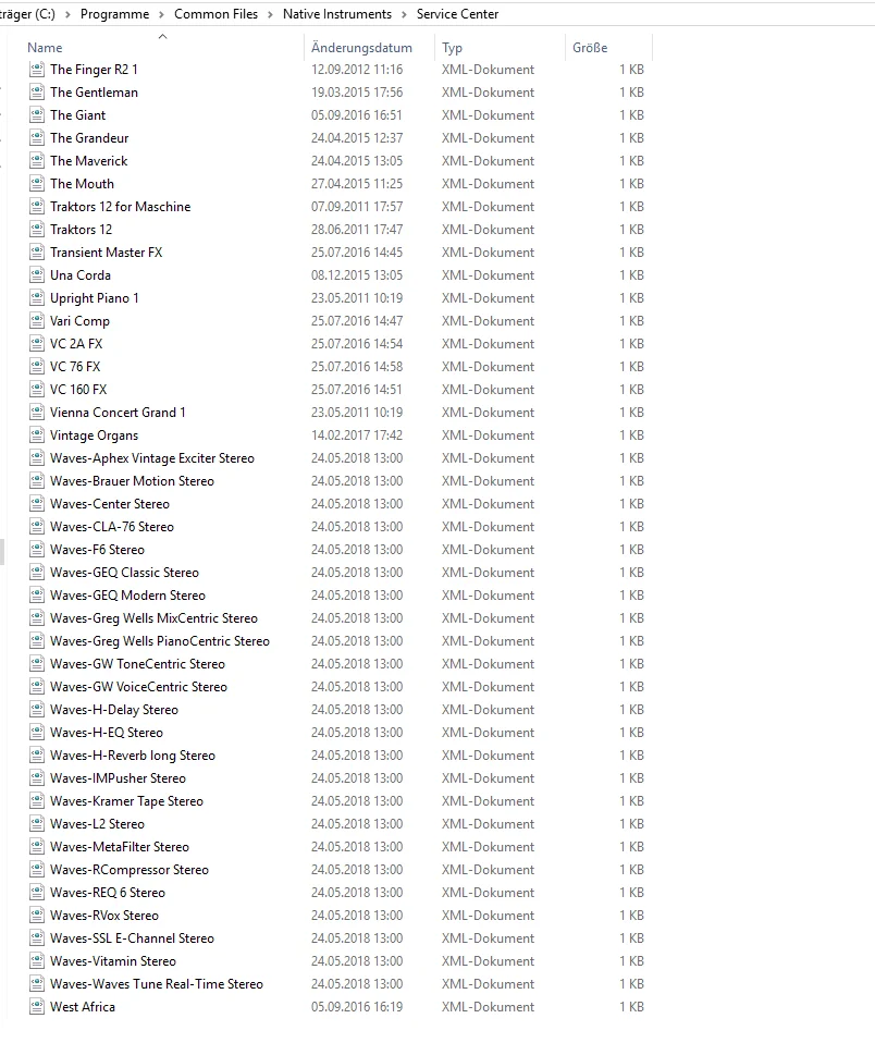

Hab ich alles gemacht, aber spaßeshalber nach erneuten suchen nur mit dem Wort (Waves) kam das dabei raus. Siehe Bilder. Die ganzen Plugin Ordner/ Verknüpfungen von Waves haben sich im Service Center von Native Instruments* versteckt. Hä, kann mir das einer erklären?
Bei der Installation von Waves Produkten kann man ja nichts falsch machen, da man ja nix bestimmen kann. Geht alles automatsch. Das ist wohl auch der Grund, das gestern nichts gefunden wurde.
Das ganze lässt mir jetzt keine Ruhe. Ich werde die Waves Ordner gleich mal aus der NI Service Central löschen und ganz von vorne anfangen.
Noch irgendwelche Tipps?
