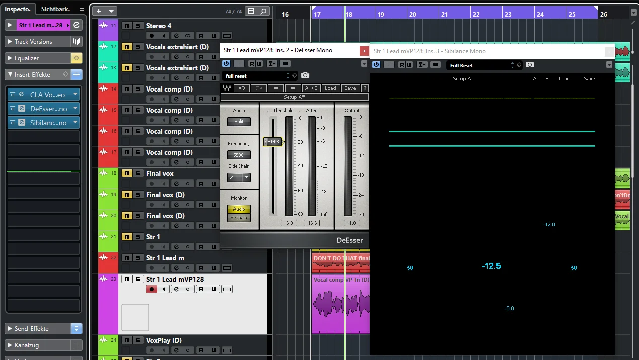

ich habe seit einiger Zeit das Problem, dass einige (nicht alle) Waves-Plugins unter Cubase 10 und 11 plötzlich 'ne schwarze Oberfläche haben. Man kann Presets laden und die Plugins arbeiten auch, aber man kann keine Veränderungen vornehmen. Es scheint auch nichts mit dem WUP zu tun zu haben, so sieht der De-Esser aus dem Gold-Bundle mit V9 ganz normal aus, Sibilance mit V10 sieht eben größtenteils schwarz aus:

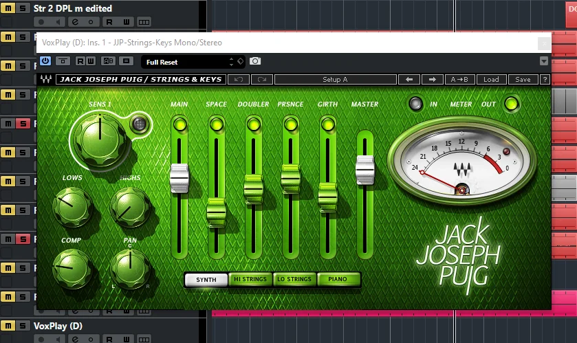

Moin und schon mal vielen Dank für die Anregung! JJP Strings & Keys ist V10 und wird normal angezeigt.

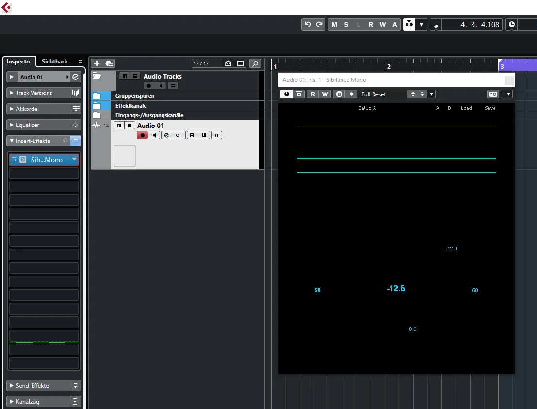

Leeres Projekt mit nur einer Audio-Spur und Sibilance: keine Verbesserung.

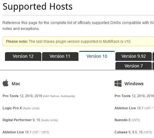

Für die V10-Plugins sollte es mit C10 keine Probleme geben und Sibilance ist auch VST3:

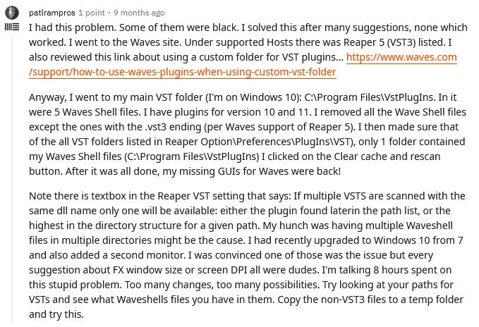

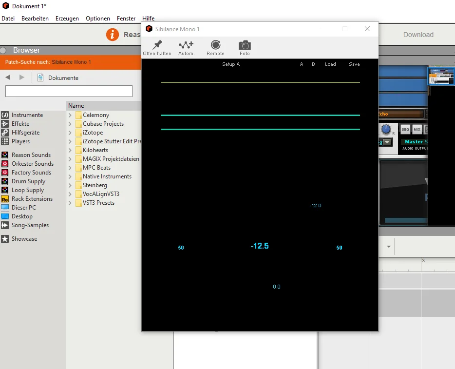

In Reason tritt das Problem auch auf:
Ich denke, es muss was mit den Waveshells zu tun haben ...
