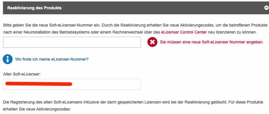

Wie dem auch sei, ich will mein Wavelab Elements auf meinen neuen Rechner verschieben. Das läuft aktuell über den eLicenser, also ohne Hardware-Dongle.
Bei Steinberg kann man was von Reaktivierung lesen, aber das haut komplett so nicht hin.
Da gibt's das hier:
Was genau mache ich jetzt? Woher bekomme ich eine neue Soft-eLicenser Nummer?

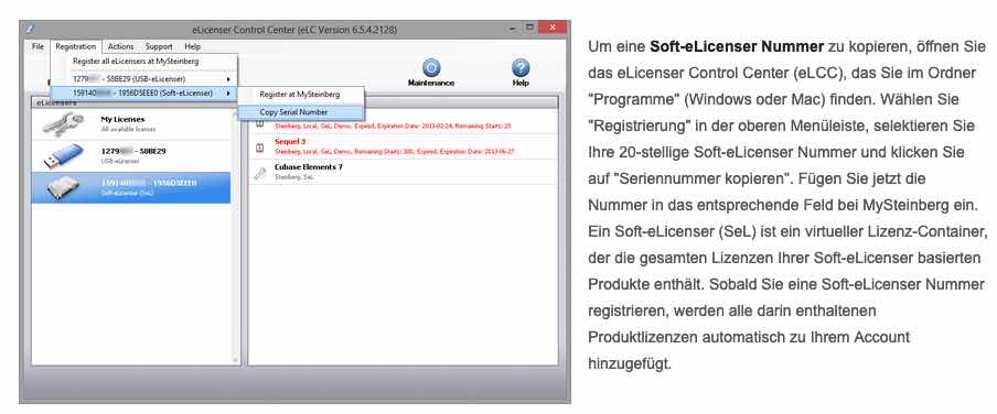

Wenn ich auf "Wo finde ich..." klicke, kommt das:
Das kann ich beim alten Rechner aufrufen. Aber dann habe ich keine neue Nummer sondern die alte.
Also woher die Nummer bekommen?

Du musst erstmal Wavelab auf dem neuen Rechner installieren, Soft eLicenser wird automatisch mit installiert. Den neuen eLicenser starten und die Nummer des Soft eLicensers im ersten Bild deines Startposts oben eintragen.

Danke euch, werde ich gleich mal so versuchen.
Aber mal im Ernst, aus der Information auf Steinbergs Seite kann man das nichr rauslesen.
Läuft! Danke nochmal! Das war echt nix, was sofort ersichtlich war (zumal dann, wenn man ansonsten nicht im Steinberg-Universum daheim ist).
