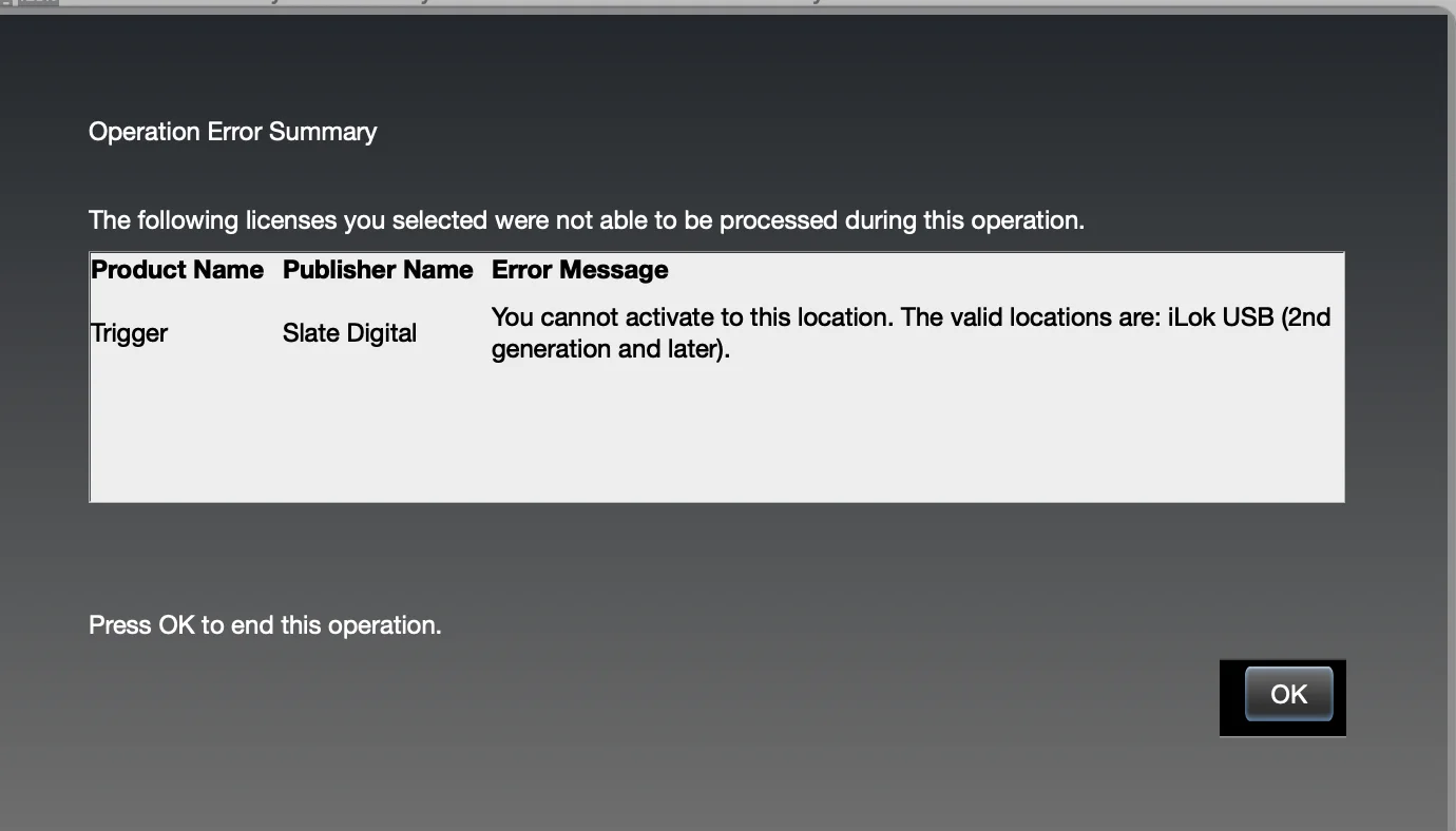

Das geht leider nicht.
Reaktionen: leary
Also ich kann die Lizenz vom Account auf den iLok Dongle ziehen, aber nicht auf den Computer.
Die Meldung kommt nur, wenn ich die Datei auf den Dongle ziehe.
Vom Dongle aus funktioniert Trigger2 problemlos.
Auf der Slate Page steht:
4) Does Trigger 2 require a physical iLok for activation and use?
The Trigger license can be activated directly to the machine or with a physical iLok dongle. The license cannot be activated using iLok Cloud.
