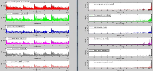

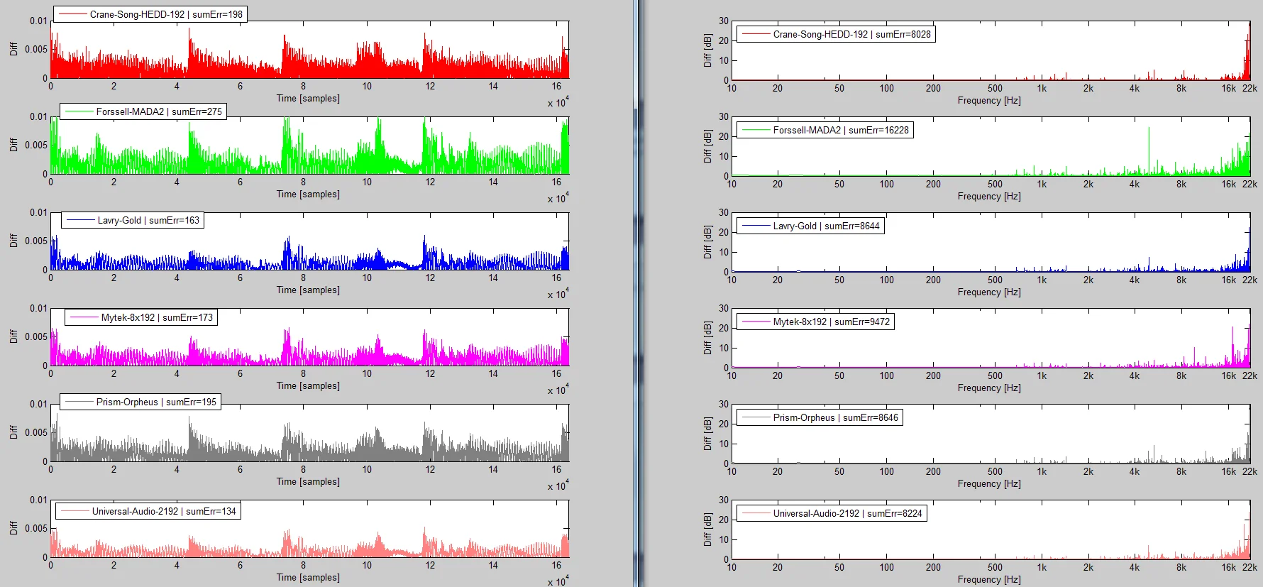

  • #87
ich hatte oben den falschen link gepostet. hier nun korrekt:
das file kommt von hier & ist ein reiner AD-test (robin hatte sich damals für den mytek entschieden):
http://www.gearslutz.com/board/mastering-forum/434581-d-converter-shootout-samples.html
der lavry gold schneidet nach meiner methode gut ab, der Uaudio auch. mytek & orpheus liegen hier etwa auf gleichem niveau. der forsell bildet klar das schlusslicht.
TESTFILE SET G1

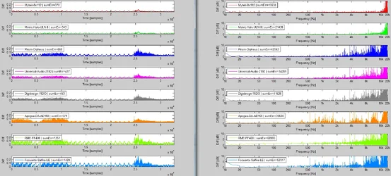

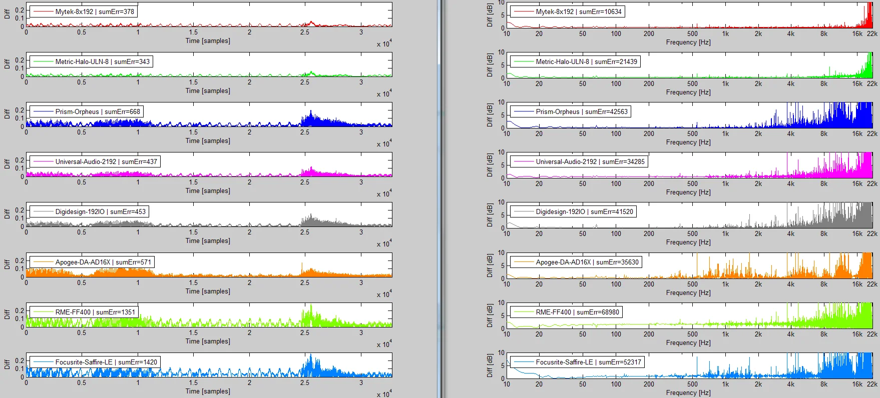

  • #93
ich habe gerade mal den orpheus & den mytek mit audio diff maker verglichen:
orpheus:
>> !Sample Rate error is 0,0238 ppm,
>> Parameters: 234,5nsec, 0,090dB (L), 0,067dB (R)..Corr Depth: 32,4 dB (L), 33,0 dB (R)
mytek:
>> Sample Rate error is -0,0095 ppm, adjustment unnecessary
>> Parameters: 7,831usec, -0,025dB (L), -0,037dB (R)..Corr Depth: 36,7 dB (L), 37,1 dB (R)
das entscheidente ist hierbei die "correlation depth". je höher der wert, desto näher der wandler am original. interessant finde ich auch den sample rate error. der ist beim mytek ebenfalls deutlich kleiner. das schließt auf eine bessere clock. im prinzip deckt sich das ergebnis mit meiner letzten auswertung aus post#89 wo 10mal gewandelt wurde.
TESTFILE SET T2
