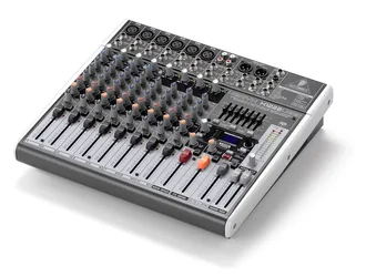

man sollte immer mit Behringer* anfangen. Reicht doch. Tut dem Geldbeutel nicht weh und man kann Mucke machen.
Reaktionen: Pasialis
