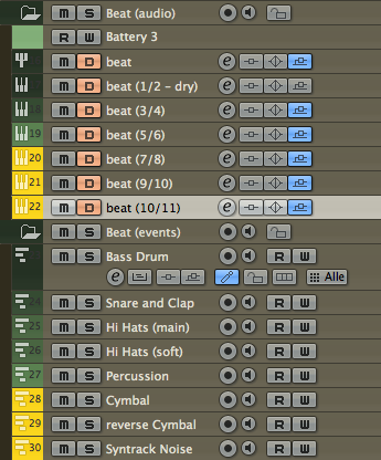

Also ich lade mir Battery immer über das VST-Rack. Das ist einfach am kompaktesten und du hast ja soviele Ausgänge zur Verfügung, dass die gut ausreichen müssten, um jeder Anforderung im Mix gerecht zu werden. Du kannst ja die Spuren der Ausgangskanäle auch nach deinen Vorstellungen benennen.
