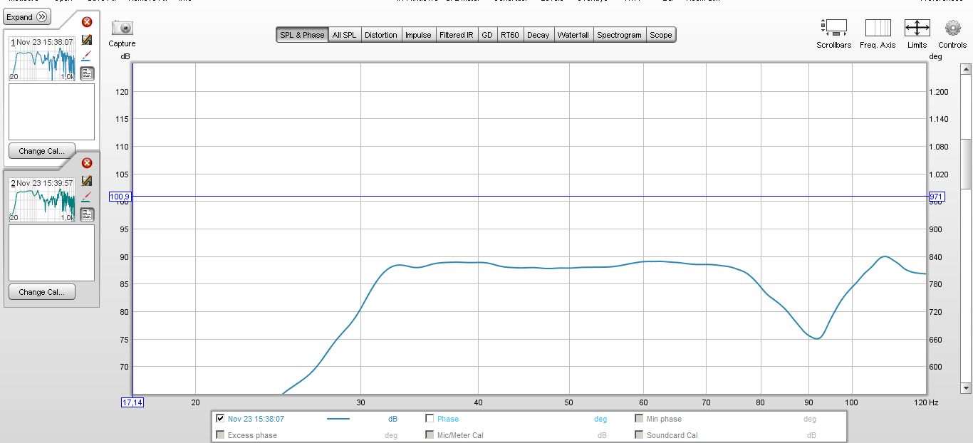

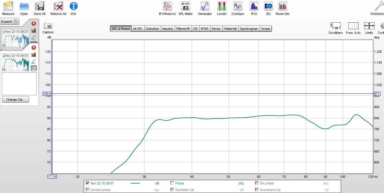

30cm wandabstand und mehr ist einfach in den meisten fällen ein problem.
hier ein beispiel
mit wandabstand
direkt an der wand
und diesen effekt messe ich bei meiner arbeit immer wieder..
das sind bei mir fakten die ich definitiv nicht ignoriere.
andere meinungen zählen für mich bei solchen klaren dingen nicht mehr.
