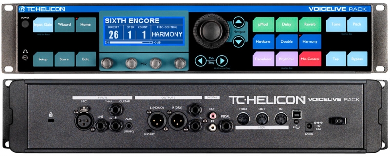

Hallo!
Das Voice Live Rack hat einen TRS Ausgang. Kann man diesen nutzen um das Voice Live Rack in Pro Tools einzubinden? Oder kann man es auch anders in Pro Tools einbinden als Effekt Plugin?
Wer hat diesbezüglich Erfahrung?

Von TC Helicon
Vielleicht hätte ich noch erwähnen sollen, was ich mit dem einschleifen des Voicelive Rack möchte. Ich möchte es eigentlich als Plugin Effekt in Pro Tools einbinden, weiss aber momentan nicht wie ich das anstellen sollte :-(
Wenn uff deiner Soundkarte ein Ausgang und ein Eingang (2 Eingänge wenn der Effekt stereo sein soll) frei ist geht das. Out Soundkarte muss dann in den TC Line In.
Wie du das in ProllTools einbindest musst du im Manual nachschauen. Bei anderen DAWs heisst sowas "External Effekt".
Ich möchte das Voice Live ja als Effekt Plugin einbinden, und in den Manual von Pro Tools steht das nicht beschrieben, auch nicht beim Voicelive Rack :-( Oben ist das Voicelive Rack abgebildet auch die Rückseite. Meine Frage war ja auch, ob es vielleicht Über den soggesagten TRS Stecker funktioniert, um ein aufgenommenes Signal ( zb Gesang) in Pro Tools zu bearbeiten.

Haste eigentlich mal nachgelesen was der USB-Anschluss kann? Ist der nur da um Einstellungen zu verwalten oder geht da auch was mit Audio?
Ja über USB geht nur MTC/Midi sonst nichts :-( Steht zumindest nirgends das man es per USB in die DAW einbinden kann. Habe da zumindest nichts gefunden :-(

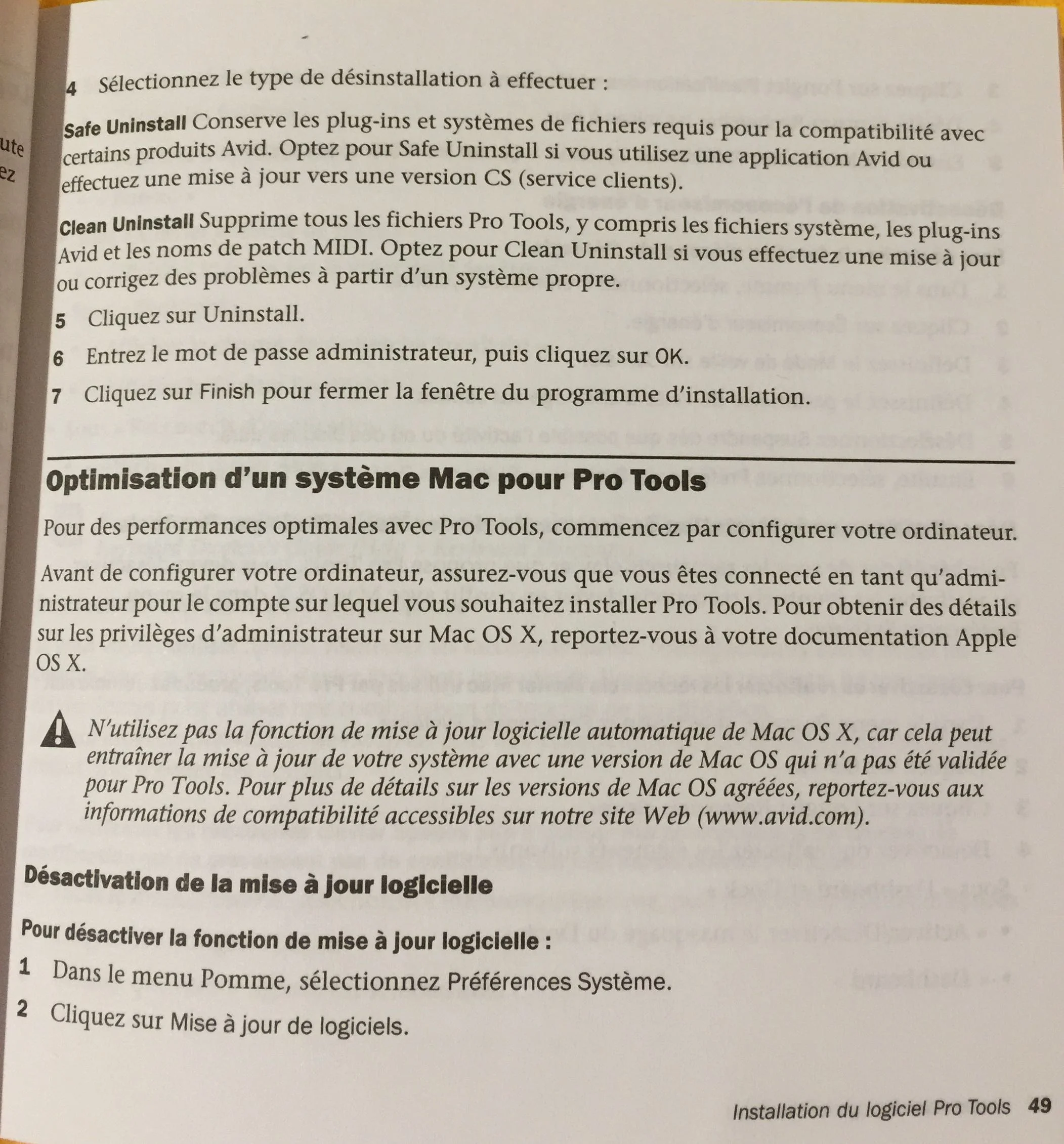

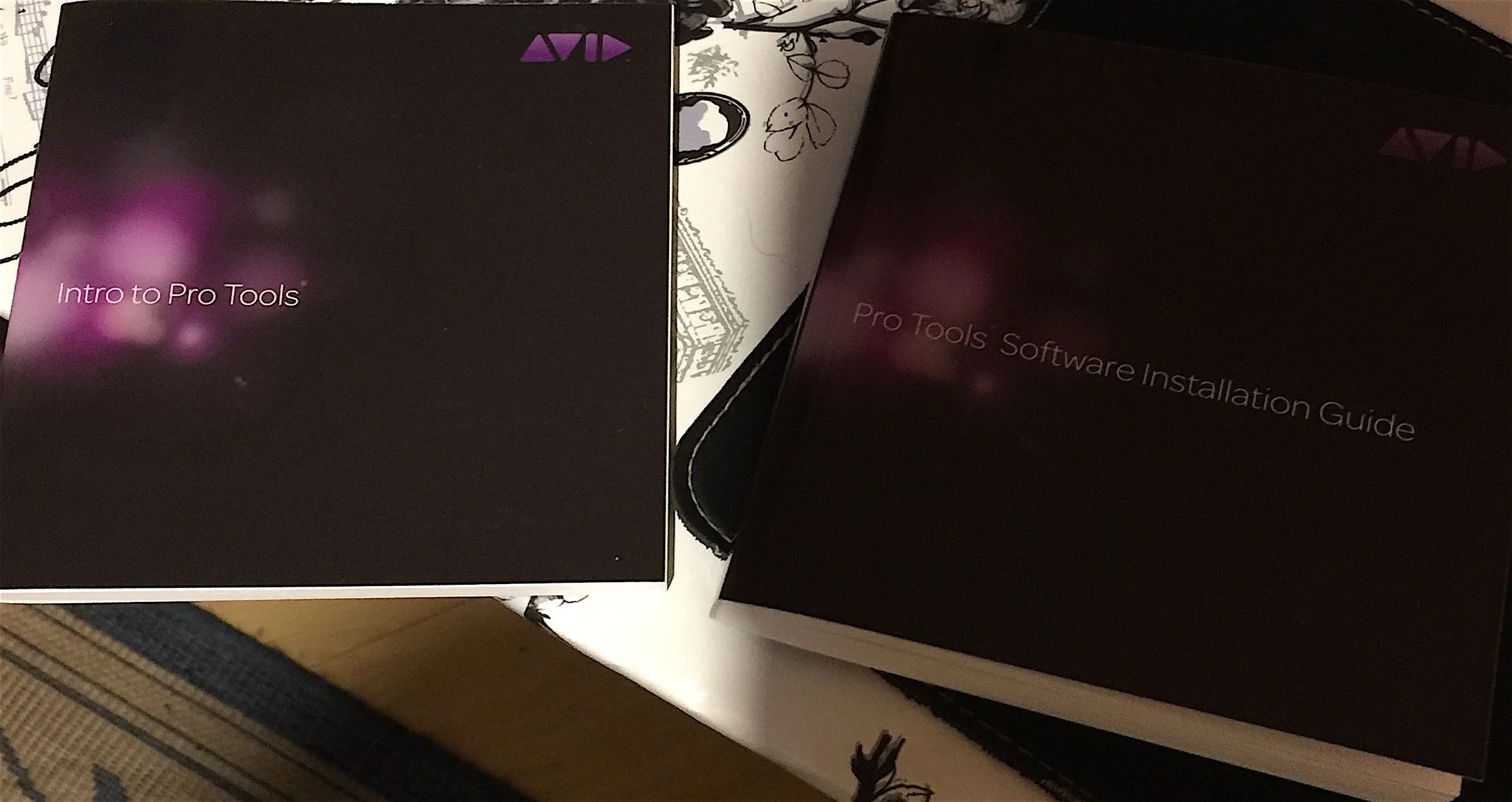

in ProTools selbst steht alles auf Englisch. Und da bin ich ne 0
Du kannst PT in den Preferences auf Deutsch umstellen.
Aber, wie das geht, steht in der Bedienungsanleitung. ;)
Und eine Bedienungsanleitung ist im Installer enthalten.
Muss ich mich dann auch mal durchsuchen. Hätte ja sein können, dass sich hier im Hilfeforum jemand besser damit auskennt, und mir schnellere Ratschläge hätte geben können.

du kannst das voicelive über usb anbinden.
hat ein eigenes Audiointerface*, das du in protools anwählen kannst.
wenn du das nicht findest, mußt du den treiber installieren.
in den outputeinstellungen vom voicelive kannst du dann auch regeln, was über usb aufgenommen werden soll.
wenn du eine trockene aufnahme aus der daw nachträglich mit dem voicelive bearbeiten willst,
mußt du sie möglicherweise einmal analog durchschleifen.
aber aufnehmen kannst du digital über das vl-interface.
