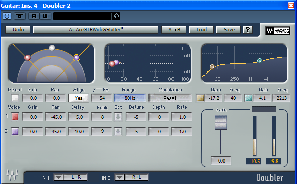

Da ich sowieso gerade Gimp auf habe, noch der Screenshot von dem Waves Doubler...
kann ich diese variante mit dem delay auch bei einem [g=118]bass[/g] anwenden, oder geht man da anders vor, z.b. mit [g=52]chorus[/g] oder [g=104]flanger[/g]?

Ähem, der Haas-Effekt besagt aber nicht, dass die Ortung maßgeblich durch das verzögerte Signal bestimmt wird, sondern im Gegenteil, dass das zeitlich zuerst eintreffende Signal nahezu allein ausschlagend für die Ortung ist. Und selbst wenn das verzögerte Signal den Klang dezent aus der Mitte zieht, lässt sich das ganz einfach durch symmetrische Anordnung der verzögerten Signale verhindern. Problematisch wäre nur ein Hin und Herspringen, von dem Ari sprach, das ist aber nicht der Fall. Ich wundere mich ja schon ein bisschen, was hier für Unsinn gepostet wird.
@apachi: Dann erklaer doch mal wie du EIN Signal mit Delays aufbauen wuerdest ohne Haas und ohne Delayeffekt um trotzdem ein Stereosignal zu erzeugen.

Ja was soll denn schlimm sein am Haas, der ist doch gerade hilfreich für eine konstant mittige Wahrnehmung. Ja je nachdem, was man für einen Klang erreichen will. Einfache Verzögerung des Orinals links und rechts von 10-20ms wird nicht so beindruckend sein. Dann eben noch Pitchshifting der verzögerten Spuren dazu, das gibt schon ganz schön Effekt, das hatte ja auch 4damind in seinem WavesDoublerAudiobeispiel. Virronimo scheints nicht zu mögen, die Fans von Rihanna aber schon. :)
