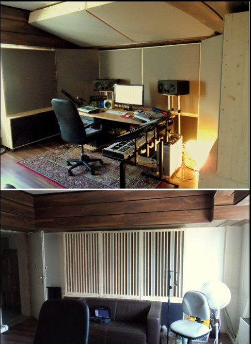

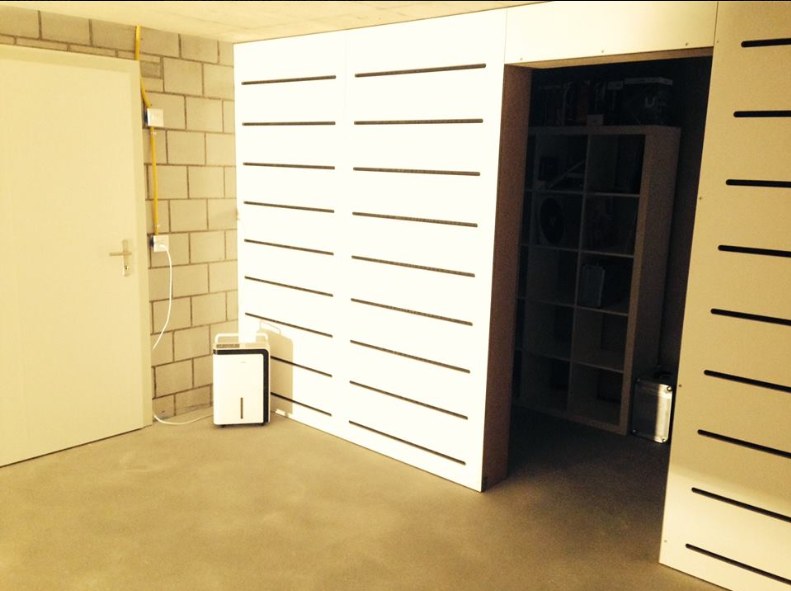

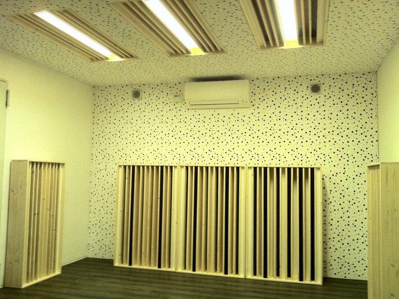

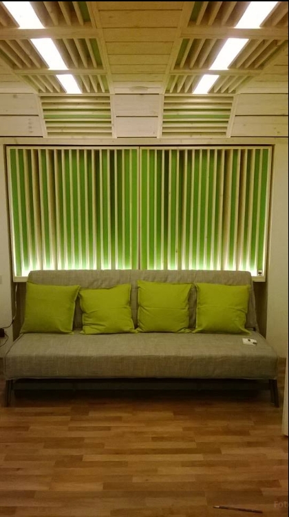

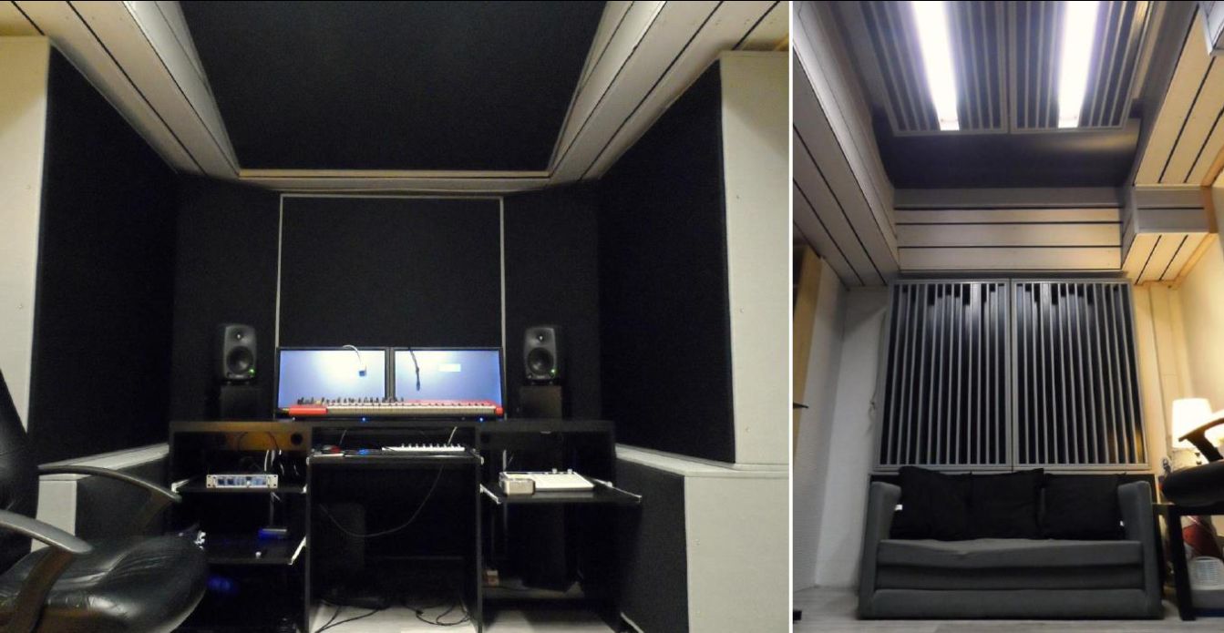

also die Verkleidungsvarianten sind extrem vielfältig
laminat
feuchtraumpanele
GK Lochplatten
leimholz naturbelassen oder lackiert
gefräste MDF platten lackiert
rauspund
was nut und feder angeht
wenn man die schlitze so zwischen 1-2cm breit lässt und alles ordentlich baut dann fällt das garnicht negativ auf.
und was die folie betrifft sollte darüber nochmal stoff. denn es kann passieren dass irgendwo ein element resoniert und die folie dann "raschelt/flattert"
damit so eine folie einen echten relevanten akustischen effekt erzielt müsste es schon eine schwerfolie sein.
normale folien bis dicke einer dampfbremse haben keinen relevanten effekt auf die akustik.
hab ich noch nie erlebt dass die da einen gewichtigen einfluss hat der akustisch erwähnenswert wäre. (EDIT ... IM BASSBEREICH !!!)

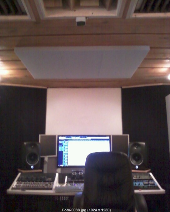

hey Bender. Tolle Bilder, vor allem das mit der weissen DIffusor Decke :D
Mal schauen, wie ich das hinbekomme mit der Verkleidung. Hab noch Stoffreste.die können auch von Innen an die Latten getackert werden, wenn die Front abnehmbar ist.
