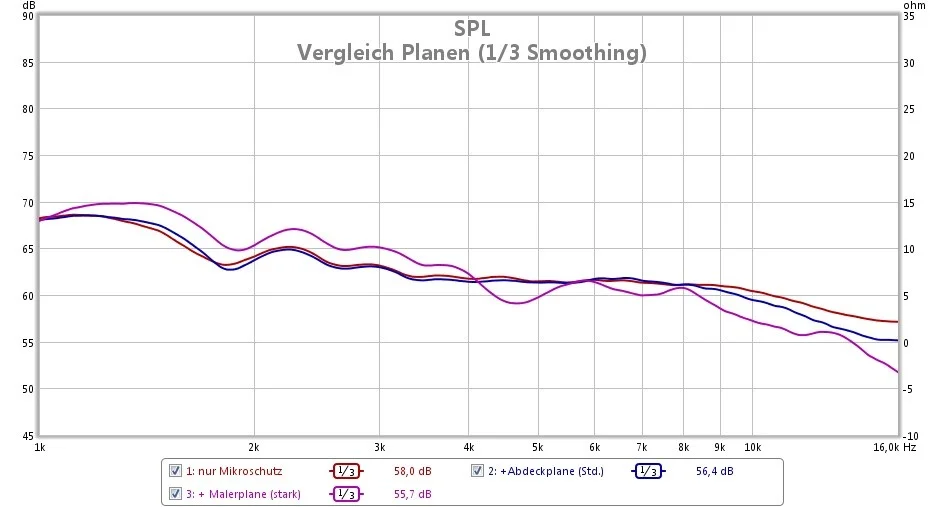

Das war ein sehr guter Vorschlag, so erkennt man wirklich viel mehr. Und siehe da, die Ergebnisse sind auch vergleichbarer mit denen aus dem anderen Forum.
Danke für den Tipp, beschäftige mich ja erst seit kurzem mit Messungen etc.
Warum die Messung der dickeren Folie so stark schwankt, kann ich nicht sagen, evtl. weil sie unregelmäßiger über dem Mikro lag(?).
Hab die Grafik auch oben ergänzt.

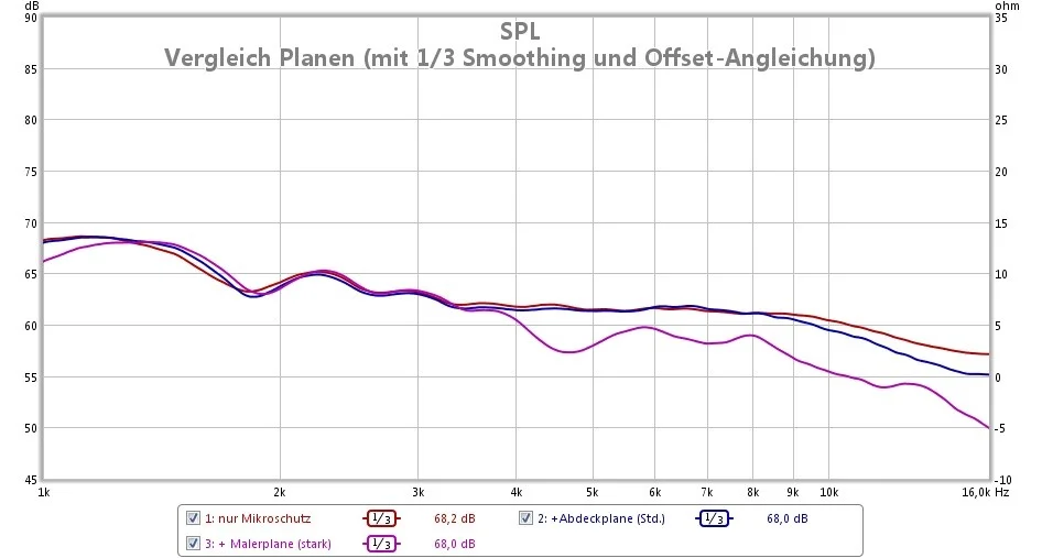

ja, so komtm das gut hin. die kurve der malerplane muss man nun in gedanken im bassbereich nach unten auf die anderen kurven schieben. damit ergibt sicht eine übergangsfrequenz bei ca. 3.5khz.
Reaktionen: efix
Hab das der Übersichtlichkeit halber im Programm grad ungefähr so eingestellt, REW ist wirklich toll :)
Anfangspost auch angepasst.
