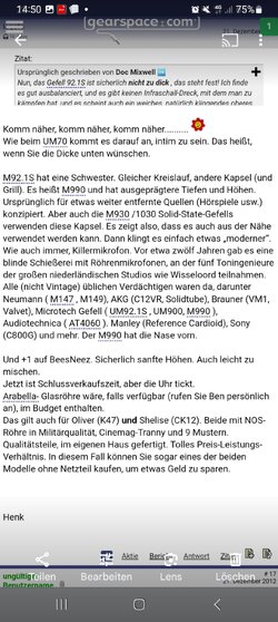

Noch ein weiterer Bericht, warum ich das Mikrofon haben möchte. Nach langem rum recherchieren im Internet, habe ich noch einen großartigen Bericht auf Gearspace endeckt. Da schrieb ein Gearspace Mitglied namens Legato folgendes über das M 990 Mikrofon.
Da mein Englisch ganz schlecht ist, habe ich mir den Tekst vom Google Übersetzer, Übersetzen lassen.
