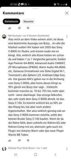

Sorry da gebe ich dir recht das es sich in diesem Thread um M 990 und M 930 handelt aber da bin ich überhaupt nicht der selben Meinung vielleicht hatten Sie da ein defektes C 100 erwischt ich kann nur aus meiner eigenen Erfahrung sagen das das Sony C 100 überhaupt nicht zu bassig klingt so das die Mitten irgendwie verdeckt sind, ich finde es ist das genaue Gegenteil als wie du das beschreibst, aber nicht jeder Denkt gleich, sieht gleich, hört gleich....
Ich muss auch dazu sagen ich habe das C 100 öfters schon verwendet nie an einen Röhren Preamp angeschlossen und auch keine Schießereien gegen das Sony C 800 g gemacht, aber es gibt einige die das taten und die davon Berichten können und zehn leute ungefähr das gleiche über ein Gerät berichten dann fängt man an zu glauben an dem ist doch was wahres dran.
Ich schicke dir mal einen Link von Paul G der eine Mikrofon Sammlung im Wert von 80.000 Euto besitzt und der auch einer unter denen war der ein paar Schießerei zwischen C 100 und den Sony C 800 g durchführte.
Als es das C 100 an einem Röhren Preamp anschloss dachten die meisten im blind Test, dass das C 100 das Sony C 800 ist.
Also ich höre beim C 100 in keinster weise das es irgendwie zu bassig sich anhört
Hier der link dazu: https://gearspace.com/board/product-alerts-older-than-2-months/1183088-sony-c-100-hi-res-mic-12.html
und hier noch ein Kommentar von jemanten unter dem Video von einer Person die das Sony C 800 g verkaufte und sich das CM 800 T holte weil er sagte das das zu 99 Prozent wie das C 800 g klingt was ich nicht glaube und unter dem Video schrieb einer folgendes (siehe Foto)

Danke, dass du deine Erfahrungen hier teilst, die ich interessiert lese.
Solange bei den Schießereien niemand verletzt wird, ist mir jedes Ergebnis recht ;)
Es wird auch viele Leute geben, denen Sony-Mikrofone total egal sind. Das hängt ja auch mit der eigenen Sozialisation zusammen. Wir sind hier in Deutschland nun mal mit Neumann, Sennheiser, Beyer, Schoeps und im Osten bzw. nach der Wende gesamtdeutsch mit Microtech Gefell aufgewachsen. Die Österreicher orientieren sich traditionell eher in Richtung AKG bzw. Austrian Audio.
Von daher: Sony spielt als Mikrofonhersteller in Mitteleuropa praktisch keine Rolle. Höchstens mal als Kameramikrofon an einer Sony-Kamera.

Eine Bitte, die Diskussion um die Sony-mikros als eigenen Thread bitte auslagern, das passt hier nicht zum Thema, ist aber interessant. Danke!
Die Sony Mikrofone sind interessante Mikrofone, und wie ich es gerade kürzlich zu einem Forenkollegen schrieb (der hat ein Sony C80 statt des C100), die Mikros haben was von Diven ;-)
Was meine ich damit?
An manchen Quellen und Tonlagen (!) klingen sie gut, und dann in anderen Tonlagen enttäuschen Sie.
Bei Strings hatte ich vom C100 sehr gute Aufnahmen gehört, da waren die Mikros aber auch ein Stück weg.
Der o.e. Forenkollege hat von mir unabhängig im Vergleich zu anderen Mikrofonen (er hat auch ein U87ai bpsw.) , die gleiche Erkenntnis bekommen, sein C100 klang in den unteren/mittleren Vocal-Lagen im Vergleich zu anderen Mikros zu verhangen, etwas zu "muffig".
Im Detail: Da gehen wir mal zu den Files von Paul G
Das nenne ich positiven Einfluss auf das Mikro nehmen, ist ja auch legitim, aber wichtig zu wissen ;-)
Er nimmt eine unterschiedliche Kette!, gibt dem C100 einen anderen Preamp als dem C800, wie er beschreibt den "passenderen" Preamp
"...The warmth comes from the Tube Tech valve pre and that the proximity effect of the C100 is deeper than the C800G. The Tube pre brings the shimmer and softens the top mid, like I said..."
Das C800 hat dafür den BAE 1084, der ja schon fett untenrum ist, und dennoch klingt das C800 untenrum und in den Mitten aufgeräumter und klarer.
Das Entscheidendere ist aber, der Sänger der hier singt, singt in hoher Lage!
Der starke Proximity Effekt des C100 (den stärksten den ich bisher von Mikros bei mir wahrgenommen habe), kommt hier aufgrund der hohen Lage schlichtweg weniger zur Geltung.
Aber selbst da hört man die leichte Belegtheit des C100 in den unteren Mitten, es klingt nicht so klar wie das C800g, was ja am BAE 1084 angeschlossen ist, den ich auch kenne, der untenrum ganz schön schiebt.
Ich persönlich würde bei dem Sänger dem C800 den Vorzug geben.
Man kann aber auch mit dem C100 arbeiten, da würde ich nur bei der weiteren Bearbeitung daraufachten, dass die unteren Frequenzen klarer werden bzw. nicht verhangener.
Diese fehlende Klarheit bei Vocals in den unteren/mittleren Mitten des C100 bei normalen Abstand von 20-30cm im Vergleich zu den Topmikros dieser Klasse wie das AT5045, M930 und MT71s, das konnte ich bei meinem Tests feststellen (hatte das C100 mehrere Wochen, und immer im Vergleich zu den anderen Genannten).
Zu meinem Forenkollegen zurück, der das C100 und jetzt das C80 neben seinem U87ai hat:
Ihm gefiel grundsätzlich der moderne Sound des C100, aber wie gesagt, das Verhangene in den Tiefen eher nicht.
Jetzt hat er sich das C80 zugelegt, und siehe da, das klingt wirklich anders.
Hier gibts gute Files:
Beim Durchhören des männl. Gesangs vor allem darauf achten, wie die Mikros in den tieferen Lagen klingen.
