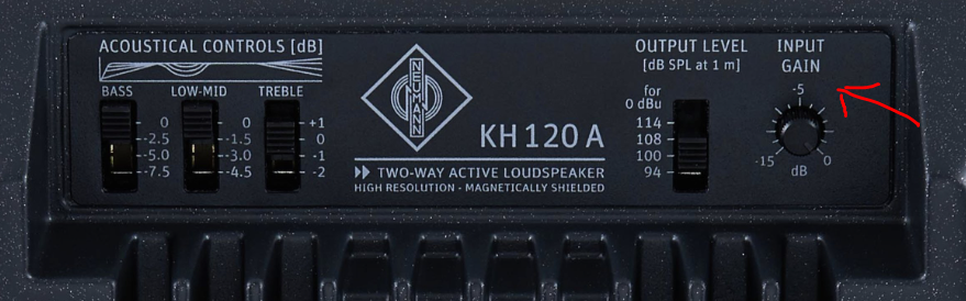

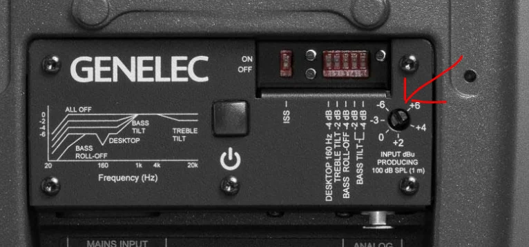

Dafür gibts die Böbbelscher hinten am Monitor.
Wenn man mit mehrere Monitorpaaren arbeitet, dann misst man das ein, mit entsprechend gleichem Abstand und Referenzpegel. Dann wird einmal hinten gefummelt und dann passt das beim Umschalten.

Wieso? Das stellst Du einmal an den Monitoren ein, so dass sie gleich laut sind und fertig ist die Wurst.
