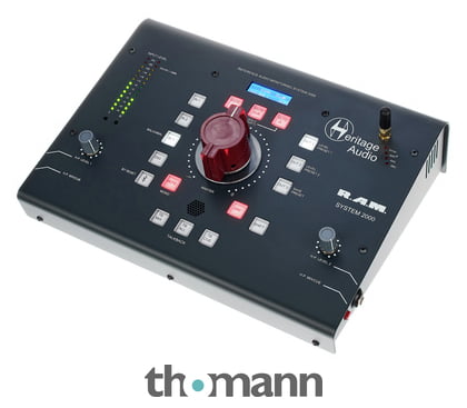

Wie der klingt weiss ich nicht, weil ich ihn nicht kenne. Aber ich glaube der erfüllt alle Merkmale, die Du Dir wünscht:
659 €
Reaktionen: Jabir

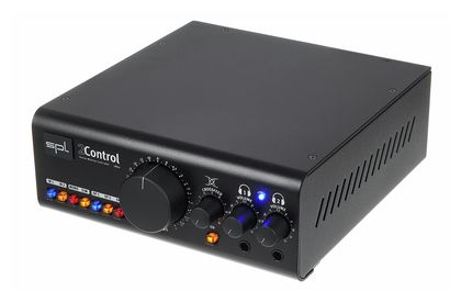

Hier noch der "Clon" davon:
Reaktionen: Jabir
