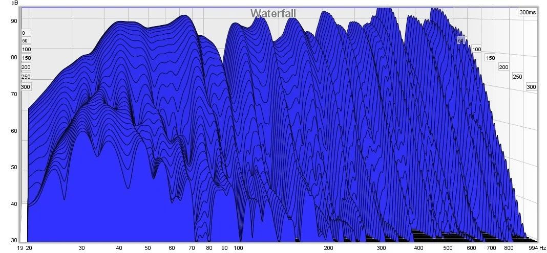

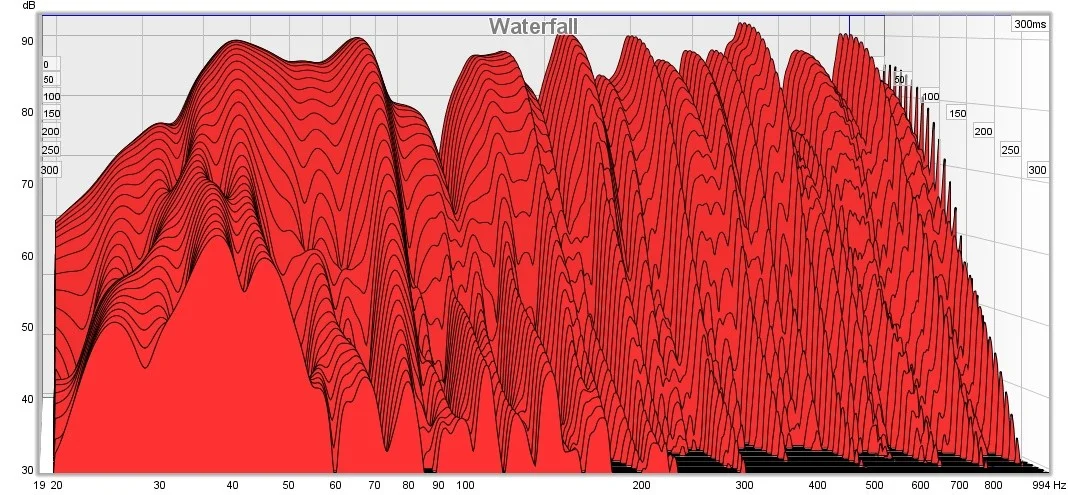

Der erste WF hat im bereich 40 Hz eine längere ausklinzeit als der zweite (Anhang)
beim ersten WF stand der ungestimmte HH im Eck.
Beim zweiten WF hast du ja das Paket + reste stehen.
Notfalls nen 2. zu kaufen wäre auch kein Thema
So würde ich auch ins rechte Eck eine Raumhohe Bassfalle machen.
Dein HH findet vielleicht unterm Tisch an der Vorderwand oder Seitenwand platz.
(Wo halt die Messung seine Wirkung bestätigt)
