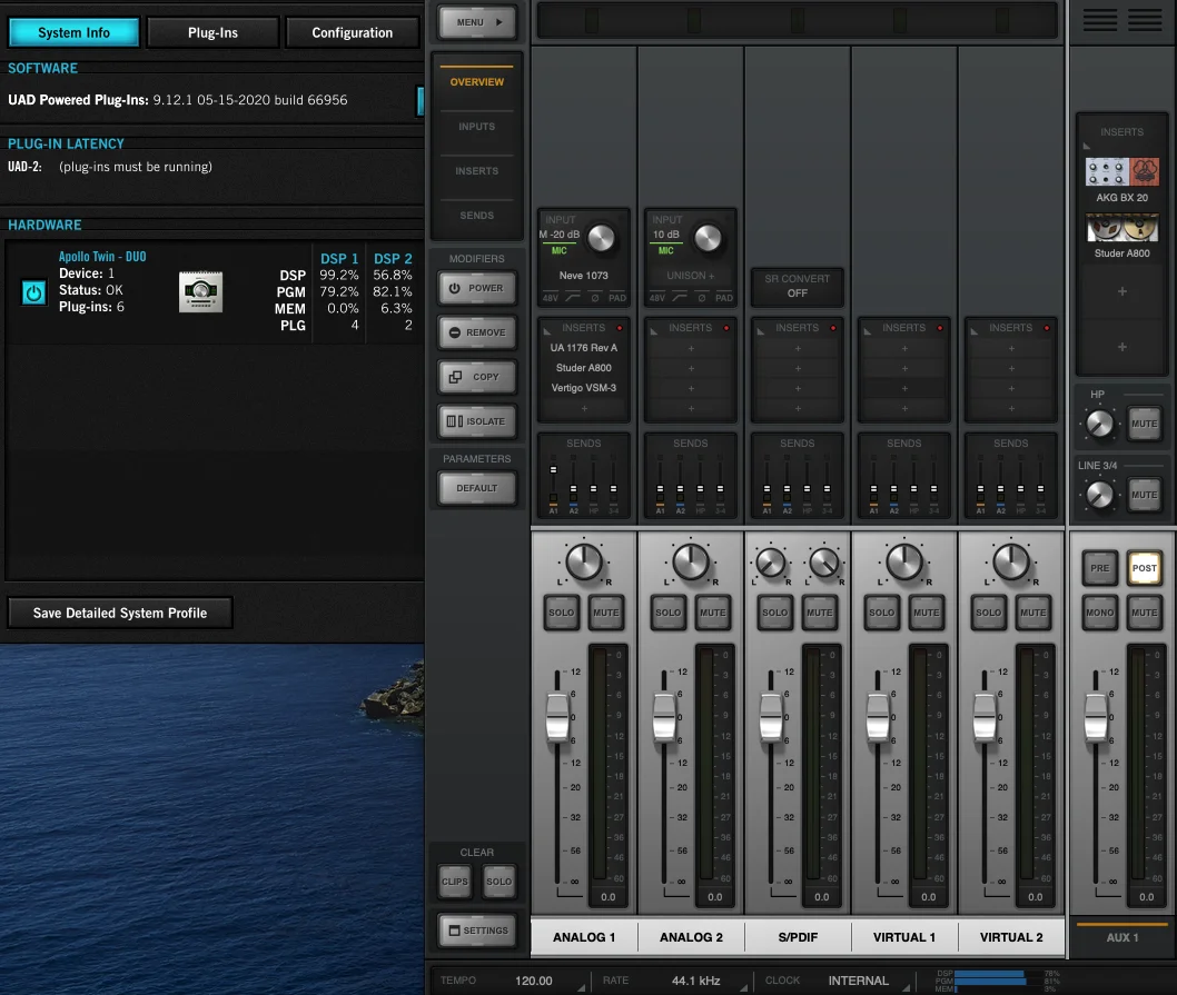

Im Duo war es ja nicht möglich zB durch einen 1073 / 1176 Rev A zu recorden und mit einem schönen Hall zu monitoren, da die Leistung nicht ausreicht
Ich will euch ja den Spaß am Rumnölen nicht nehmen, aber...
Apollo Twin Duo (alte Version)
Das ist einiges mehr als nur ein 1073 und 1176.
Auch genanntes VSM-3, nur da du es erwähntest.

Warum ging das bei mir nicht? Können sich jetzt 2 Chips die Berechnung eines Plugins teilen?
Hm, ich hatte den 1073 mit ca. 67% in Erinnerung - was auch stimmt, allerdings in der Stereo Variante. Dass die Mono nur noch 40% hat, ist interessant. Bei vielen anderen Plugs ist der Unterschied zwischen Mono und ST nicht so groß.
Allerdings hatte ich ja Lexicon und Capitol genannt - die ziehen mit 60% und 73% deutlich mehr rein. Beim Studer hatte ich auch mehr in Erinnerung - aber es ist ja cool, dass man so ein geiles Plugin dann großzügig einsetzen kann, so auf 8-10 Stems geht ja dann locker auf einem Chippe.
Dann nehme ich die o.g. Behauptung mit dem Octo zurück, wenn das Neve DIngen nur 40 zieht. Dann kann man eins auf jeder der 8 Kanäle legen und hat knapp unter 20% frei. - Was aber dann die weitere DSP Nutzung doch deutlich einschränkt, wenn die Chips die Bearbeitung nicht teilen können (was sie meiner Erinnerung nach nicht tun).
Spätestens seit Version 9.10 (ich weiß es nicht mehr genau - schon mindestens ein Jahr her), hat sich da einiges getan, unter anderem auch das Chip-Pairing.

Aber stimmt prinzipiell schon, als ich den alten Twin neu hatte, ging da auch viel weniger. Das war 2014.
Unter anderem wurde in 9.10 auch die DSP-Allocation für die Apollos verbessert.
