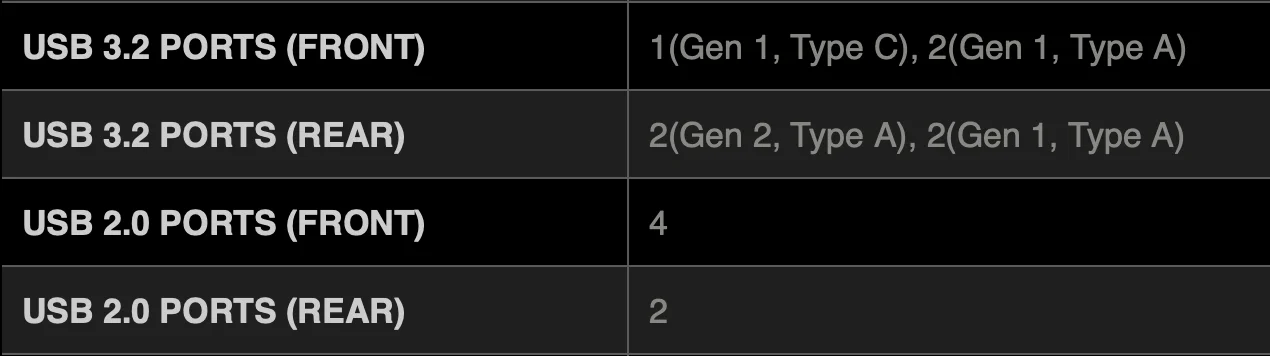

Connecte ich am besten mit den Schwarzen ,den Blauen oder den Roten usb Ports?
In der Spezifikation deines Motherboards steht folgendes, - wie und wo die an deinem PC zugänglich sind kann ich dir nicht sagen.
