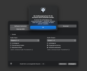

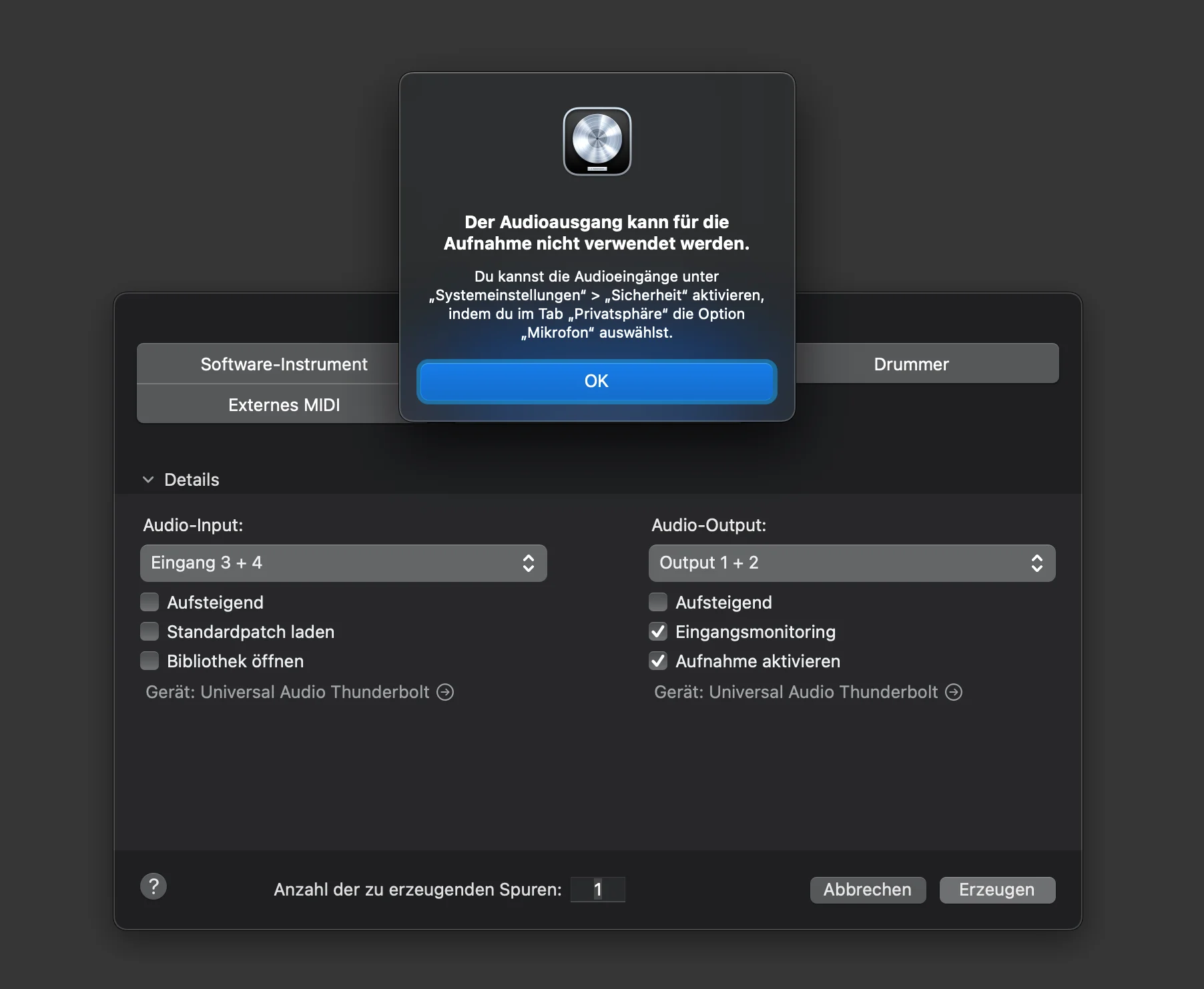

Ok, was muß ich denn in Logic bei Outputs anklicken? So war das vor den Problemen eingestellt - siehe Screenshot. Kann ich also genau so wieder einstellen oder erkennt das Logic selbst? Ich hab gerade die Geräte nicht an und bevor ich wieder was verstelle, frage ich lieber nach ;-) Danke!!

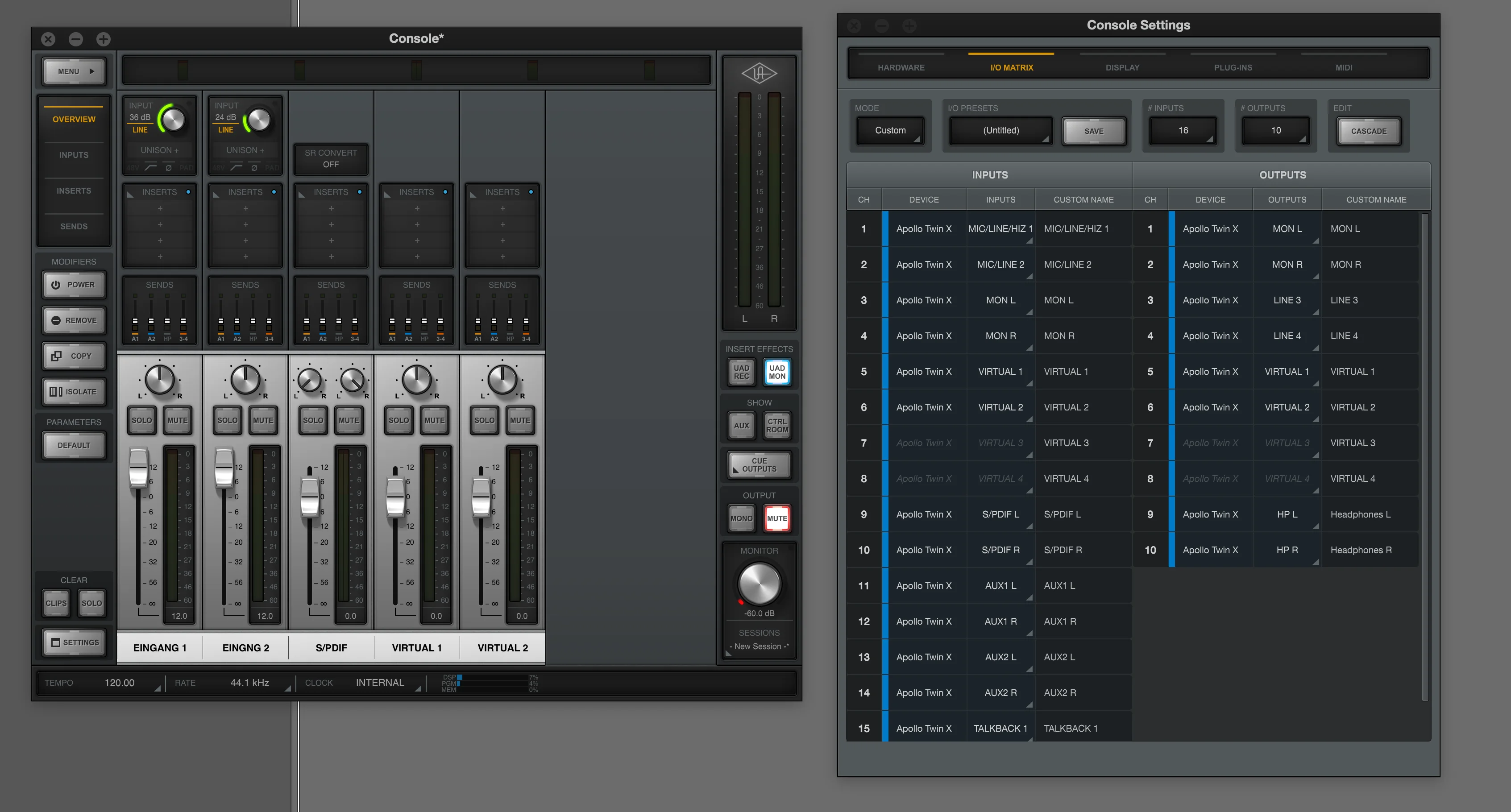

Nachdem jetzt die neue Version 11 von der UAD Software auf dem iMac ist, hat sich das alles von selbst eingestellt. Ich brauchte da gar nichts bezüglich Routing machen. Der Ton kommt wie gewohnt über die Monitore. Wenn ich über die Kopfhörer den Ton empfangen möchte, dann muß am Twin X den MUTE Button drücken, dann kommt der Ton nur über die Kopfhörer. Wenn ich den Pegel sehen will muß ich noch auf "Headphones" drücken. Wenn ich in der Console auf MUTE schalte, dann höre ich allerdings den Ton über die Monitore und die KH. Das ist mir aber egal, weil ich das jetzt einfach am Interface selbst entsprechend drücke.
Neu ist für mich, das ich die MUTE Taste drücken muß, denn bei der alten Firmware 9.5, die vorher drauf war musste ich keinen MUTE Knopf drücken. Vielleicht wurde das geändert. Ist aber an sich egal. Ein Knopfdruck mehr oder weniger spielt keine grosse Rolle - Hauptsache ich kann jetzt wieder beides nutzen - die Monitore und die Kopfhörer. Anbei noch ein Screenshot wie es jetzt eingestellt ist.

Gratulation - du hast die Grubdfunktionen deines Audiointerfaces verstanden! 😂 Spass beiseite - mir war wirklich nicht ganz klar, wo der Schuh drückt…
Allerdings scheint da noch etwas seltsam zu sein: der Mute Button auf dem Apollo ist im Prinzip identisch mit dem Mute Button in der Console. Also beide sollten die gleiche Funktion erfüllen. Wenn dem nicht so ist, ist was sonderbar.
Der Kopfhörer-Out kann nicht gemutet werden, sondern nur über den Volumeregler heruntergefahren werden. Dies ist auch möglich, wenn du am Apollo auf Kopfhörer umschaltest, dann ist der Volumeregler ja den für die Kopfhörer. Grundsätzlich müssen KH ja nicht gemutet werden: du kannst sie ja heruntegnehmen, Feedbackgefahr besteht auch keine…
