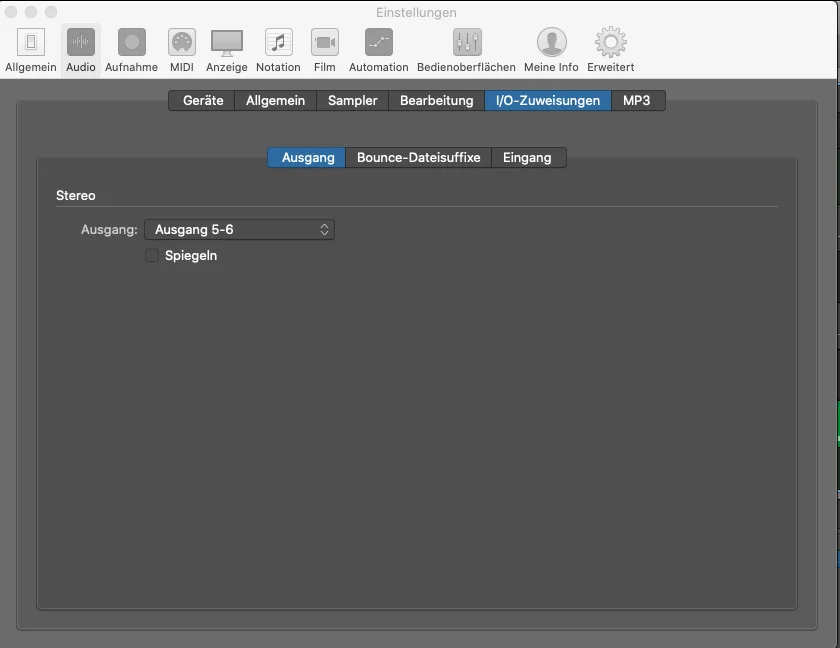

Logic Pro / Einstellungen / Audio / I/O-Zuweisungen / Ausgang / Ausgang 5-6 wählen. Dies enstpricht bei mir in der Console Virtual 1-2. Die beiden Virtualchannels dann linken, dann hast du einen Stereo-Kanal mit einem Fader, diesen kannst du dann in Logic oder DAW umbenennen. So hast du Logich in der Conosle und kannst es von da auf den Kopfhörermix senden!
Vielen Dank für deine Hilfe und Bemühung, hab ich da noch zwei bis 3 Fragen. Also im Logic hab ich es jetzt umgestellt:

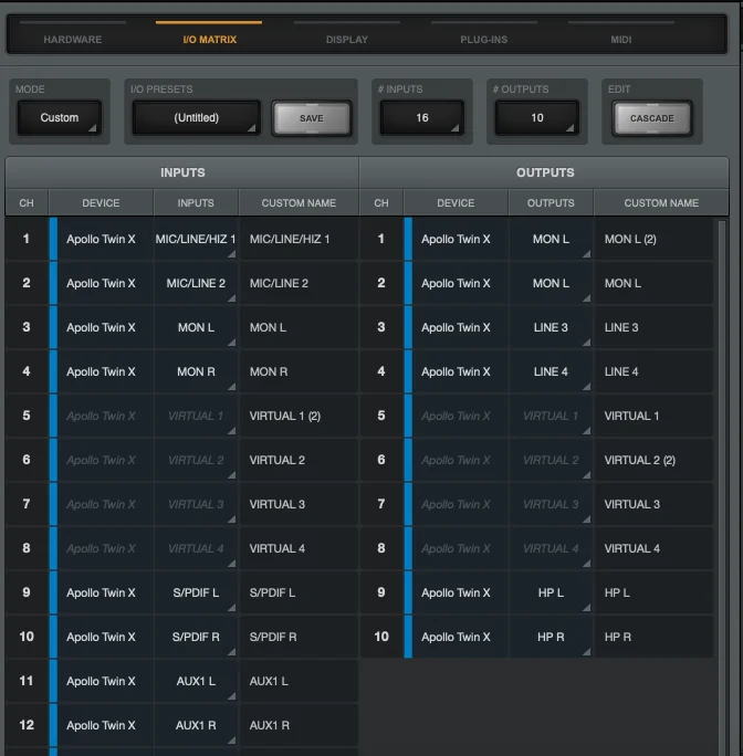

Aber in meiner Console von Universal Audio* finde ich jetzt nicht die Virtual Channels:
und in den Settings sind sie ausgebaut:
Was muss ich da noch machen?
Vielen Dank schon mal!
lg Manuel
vermutlich hast du beim DSP pairing die Virtual Channels ausgeschaltet, um DSP zu sparen. Virtual Channels benötigen ein klein wenig DSP.
Console / Settings / Hardware / Channel DSP Pairing in die Mitte stellen, also 1 DPS Pair und 2 Virtual Channels

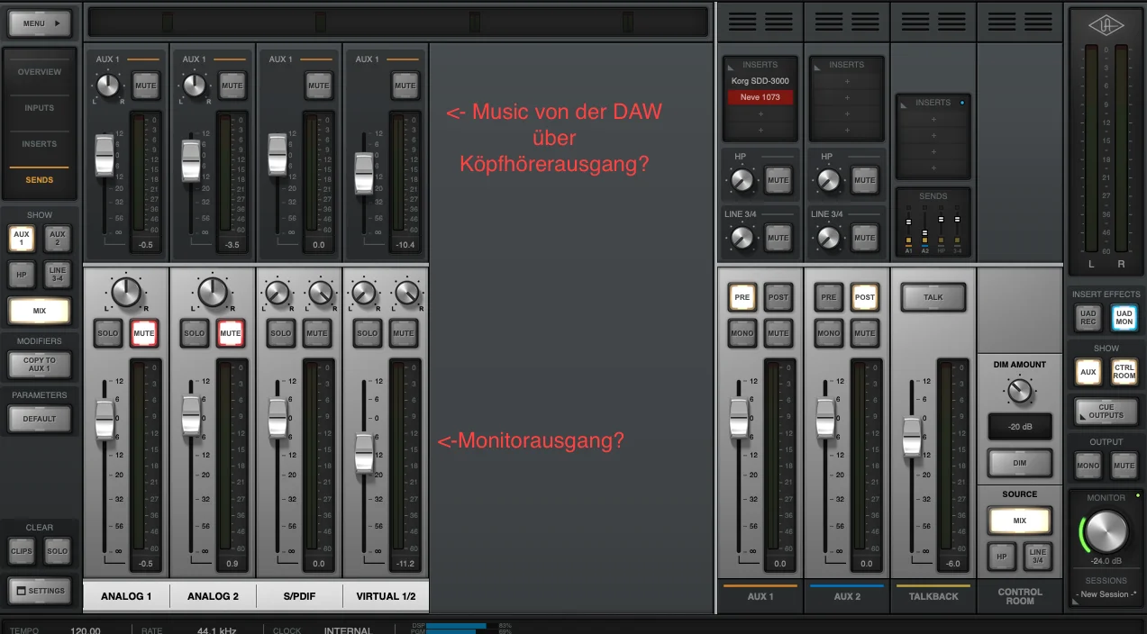

Noch eine Frage wenn Send ist ja der Kopfhörer Ausgang und Virtual Channels der für die Monitore, wenn ich mit dem Rad am apollo drehe bewegen sich die Fader nicht mit ist das Normal?
Außerdem wenn ich auf Monitor Stelle höre ich meine Stimme nach wie vor in dem Monitoren und im Kopfhörer, was muss ich da noch zuweisen?
Hat das eventuell etwas mit dem Aux1 und Aux2 zu tun?

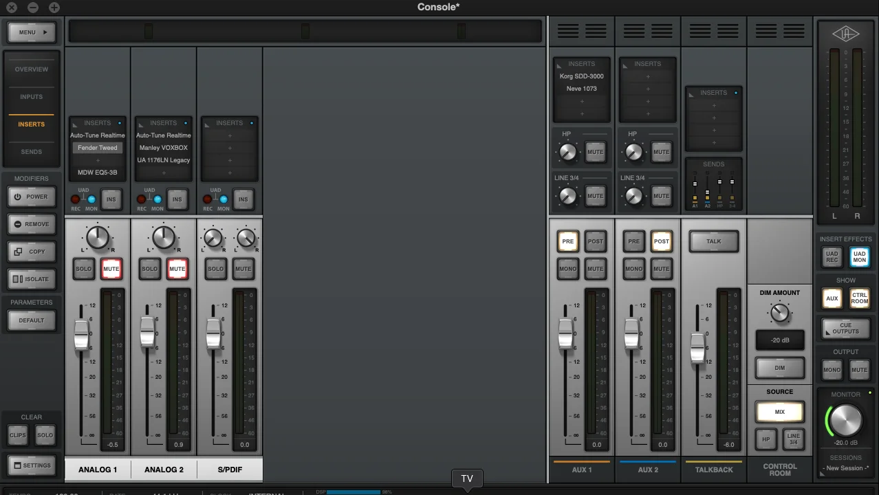

Nein nein - falsch verstanden. Dein Monitorausgang ist NICHT der Virtual Channel. Dein Monitorausgang is noch immer das grosse Rad am Twin oder das Rad unten rechts in der Console. Der Virtual Channel ist einfach dein Return aus Logic. Du kannst nun in der Console regeln, wie laut du das Signal aus Logic auf dem Monitor hören willst, aber der Master ist weiterhin dein Monitorregler.
Achtung: Die Aux 1 und Aux 2 brauchst du im Moment nicht.Fü den Kopfhörer benötigst du CUE1. Man könnte das auch über Aux 1 und 2 lösen, aber die CUE-Sends sind genau für dein Bedürfnis gemacht!
mach mal folgendes:

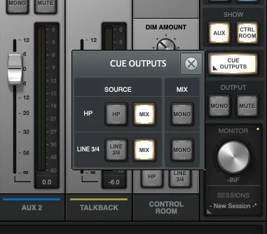

1. Du klickst in der Console unten rechts gleich über dem Mointorcontroller auf Cue Outputs. Da kannst du dann wählen, dass CUE1 auf deinen Kopfhörerausgang des Twins geleitet wird. Vermutlich ist bei dir jetzt noch der MASTER-Out auf dem Kopfhörer, das willst du aber nicht. Also CUE1 auf den Kopfhörerausgang legen.
2. Dein Gesang lkommt wohl über Analog 2 rein, richtig? Da bitte den Fader runter ziehen, der bleibt immer unten, dann den Mute Button ausschalten.
3. Im Kanal Analog 2 auf Sends klicken und dann das Signal an den CUE1 senden. Dann kommt das Mikro nur noch auf dem Kopfhörer und nicht mehr über den Master. An deinen Screenshots sehe ich, dass du dich mehrheitlich in der Ansicht bewegst, in der du die Inserts gut sehen kannst und individell auf MON oder REC schalten kannst (INSERTS). Um auf die Sends zuzugreifen, musst du auf OVERVIEW wechseln, also die Standradansicht.

Das hab ich gemacht jedoch finde ich da nichts von CUE1:
ist das bei mir eventuell anders benannt?

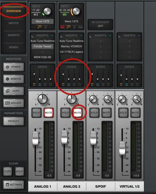

Ja genau Gesang kommt bei Analog2 rein, jedoch sagt Audio Universal das Mute an sein muss sonst werden die Plugins mit aufgenommen und die im Video meinen das sie den Kanal immer offen haben. Aber kann es mal aus auch machen, geht mir da jetzt nur um das Verständnis.
Overview hab ich umgestellt und Sends sehe ich auch :) Mute meinst du ja den den ich noch eingeringelt habe oder?

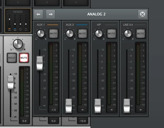

Wenn ich Sends öffne wo kann ich das Signal CUE1 senden?

OK, das sieht bei dir anders aus als bei mir. Ich habe ein grosses Apollo, da heisst das Cue, bei dir heist das HP (für Headphone-Mix). Also bei Source musst du bei HP auf HP klicken, nicht auf Mix. Und dann beim Analog 2 Send den Fader HP hoch schieben.
Nein, das mit den Plugins hast du falsch verstanden, der Mute Button hat da keinen Einfluss darauf, ob die Plugins aufgenommen werden oder nicht. Wenn du den Kanal Analog 2 mutest, dann kannst du nix aufnehmen, dann kommt da nix rein. Wenn du die Plugins NICHT aufnehmen willst, dann gibt es mehrere Optionen. Die einfachste ist, in der Consol über dem Monitorvolume bei INSERT EFFECTS auf UAD MON zu schalten, dann werden keine Plugins aufgenommen (ausser den Neve 1073, den du im Unison Slot hast, den kannst du nicht umgehen, da Unison-Technologie - klar?).
Du kannst in der Ansicht, in der du eben warst (also links INSERTS wählen), für jeden Channel separat bestimmen, ob de Plugins aufgenommen werden sollen oder nicht (blaues Lämpchen = nur Monitor; rotes Lämpchen = wird aufgenommen)...

Ich hoffe, dass die Screenshots oben nicht aussagekräftig sind.... Da ist bspw. ein 1073 im Unison Channel, dann kommt AutoTune, dann ein Fender Tweed... Das macht wenig Sinn... Nimmst du eine Gitarre auf, dann kommt der Tweed in den Unison-Slot, eine Mic-Emulation benötigst du da nicht, diese wird im schlechtesten Fall das Signal verschlechtern.
Ebenso hast du da auf einem Bild einen 1073 im Aux1. Ein Aux ist Stereo, daher benötigt der 1073 da 68% eines DSP - das ist ziemlich viel! Du musst etwas sparsamer damit umgehen. Unsinn-Plugins wie bspw. den 1073 oder auch den API Vision,SL-Channels Neve 88RS oder Helios benötigen einfach schonmal einen halben DSP. Daher setze ich diese nur fürs Recordern im Unison Slot ein, nicht zum mischen oder zum abhören. Auch der Tweed benötigt 70%, die Capitol Chambers gar 75%!
allerdings: stocken und knacksen sollte da überhaupt nichts. Bis die DSP's ausgelastet sind, sollte alles ganz normal funktionieren und wenn du drüber bist, schalten sich einige Plugins aus...
