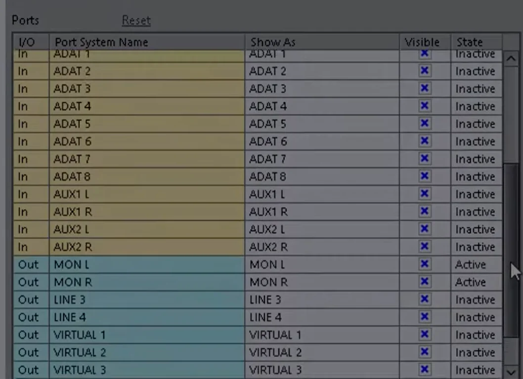

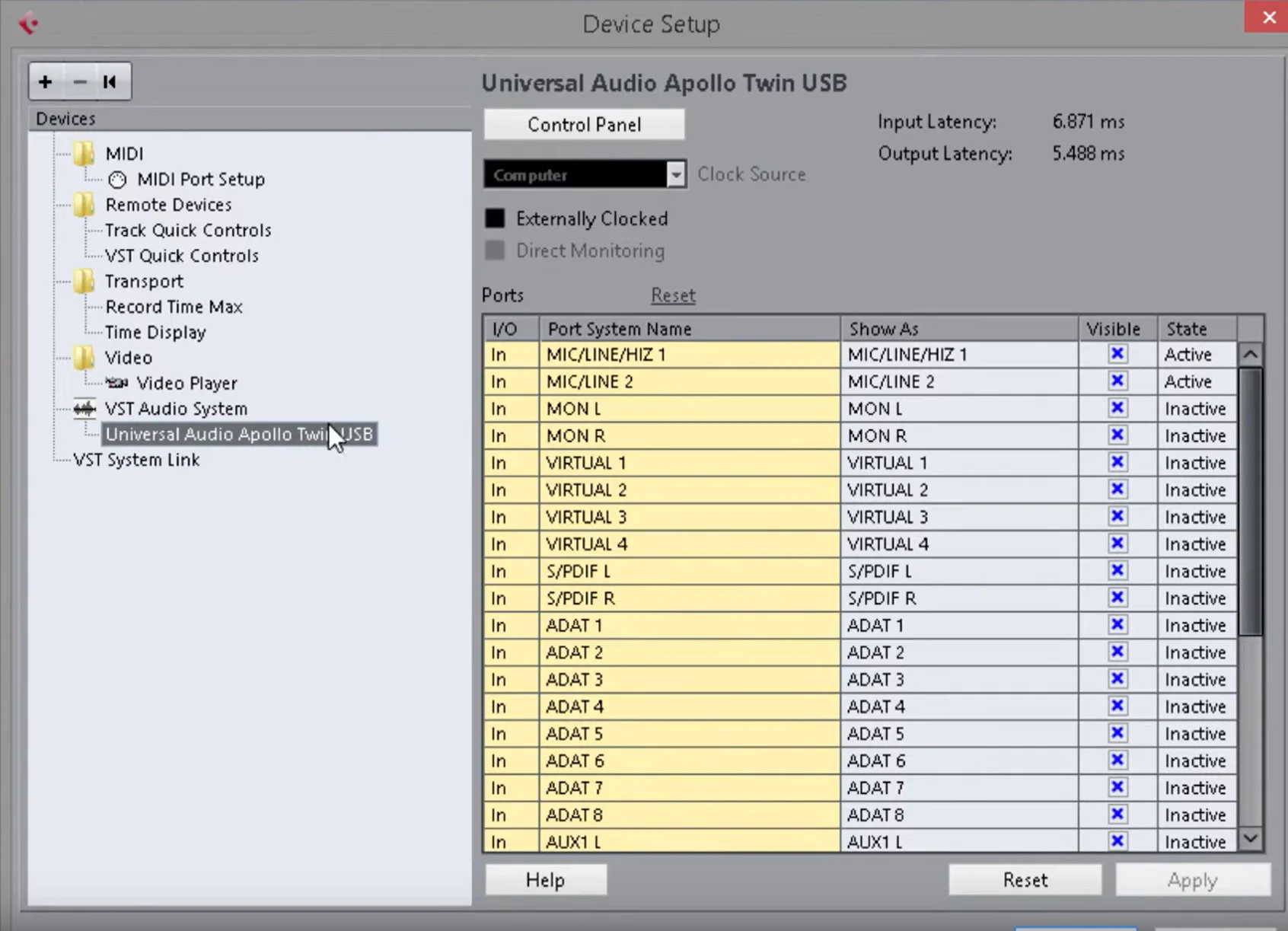

Hier ein Screenshot aus dem Netz der Eingänge, AUX gibt es dort
Hat jemand Erfahrung damit?
Was bedeutet Inactive?
das ganze musst du dir in der Universal Audio* console anschaun ob du da eingänge doppelt einem kanal zuweisen kannst oder ggf aux/busse dafür verwenden.
ne, das ist nur die Übersetzung
Kann man die Aux zusätzlich aufnehmen?
Klar geht das. In meiner Matrix kommt z.B. Aux1 aus 23/24. Den wählst du einfach in der DAW als Eingang und kannst so z.B. einen Hall wet aufnehmen. Mit zwei Aux-Wegen ist die Anwendung natürlich begrenzt.
