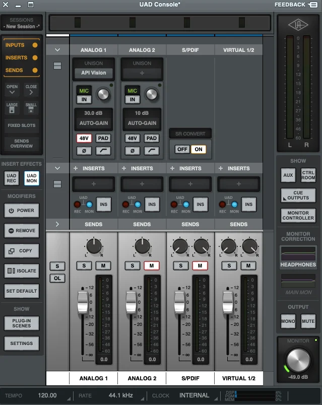

So muss das aussehen:
Mikro ist in dem Fall an Channel 1. 48V Phantom an, Mute muss raus und der Regler hoch. Dann kommt auch was an am Monitor out.... (;
