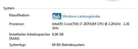

PC-Daten sind angefügt.
Laptop? Es geht vor allem um die CPU Auslastung.
@gyn
6GB RAM reichen i.d.R. zum Abmischen dicke. Ich hab nur 4GB RAM ...
Da würde ich mir eher Gedanken um die RAM Konfiguration machen. Wahrscheinlich laufen die Riegel auf Single Channel.

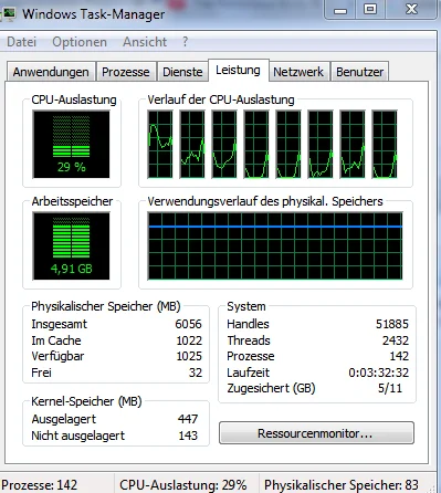

Die VST-Anzeige in Cubase unter F12 zeigt Ausschäge zwischen 45-55. Die Asio-Buffergröße ist auf automatisch und die USB-Buffersize auf "Niedrige Latenz". Das sind 5,261 ms.
Ansonsten handelt es sich um einen Laptop, richtig.
CPU-Leistung bzw. Speicher ist angehängt.
Dein Rechner scheint mit allerlei Ballast und Dingen beschäfigt zu sein, von denen du nichts weißt. 143 Prozesse und 5GB RAM Auslastung sind im Normalbetrieb schon ziemlich viel. Schau doch mal, wie viel RAM dein Cubase Projekt braucht. Ich schätze das sind weniger als 1GB.
Da würde ich mal aufräumen oder im besten Fall Windows neu aufsetzen ... aber wenn dann clean, ohne OEM Ballast.
