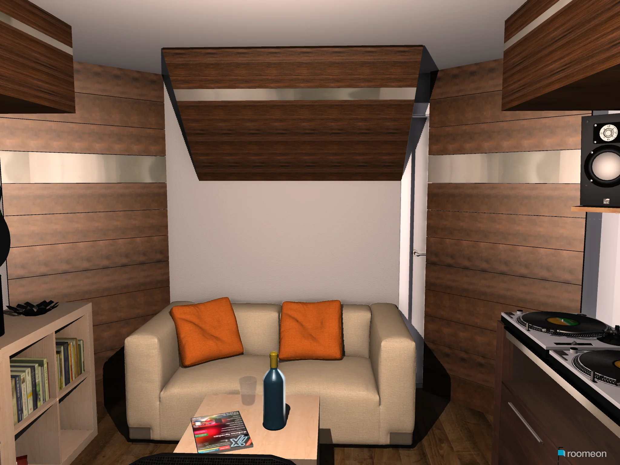

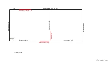

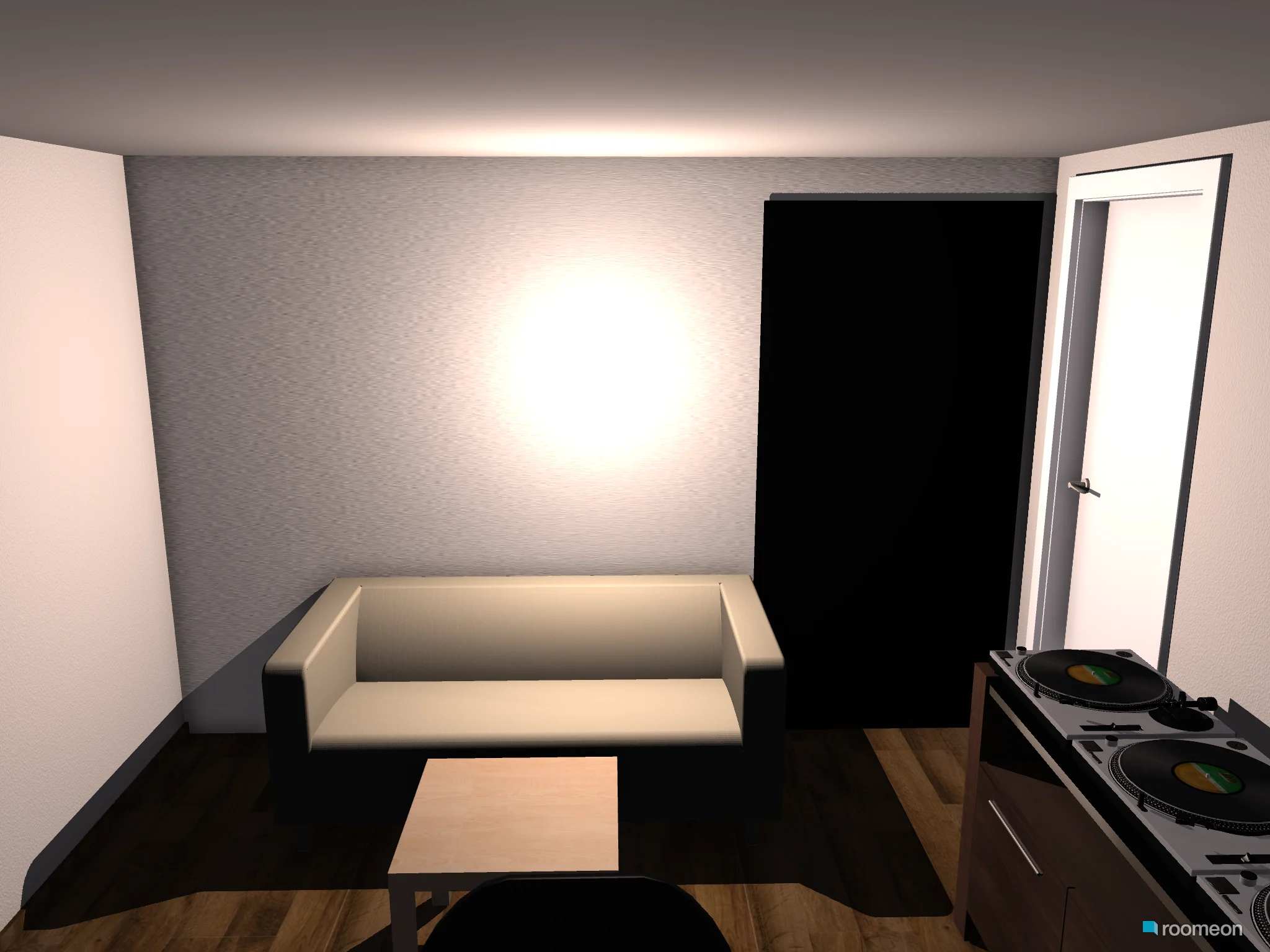

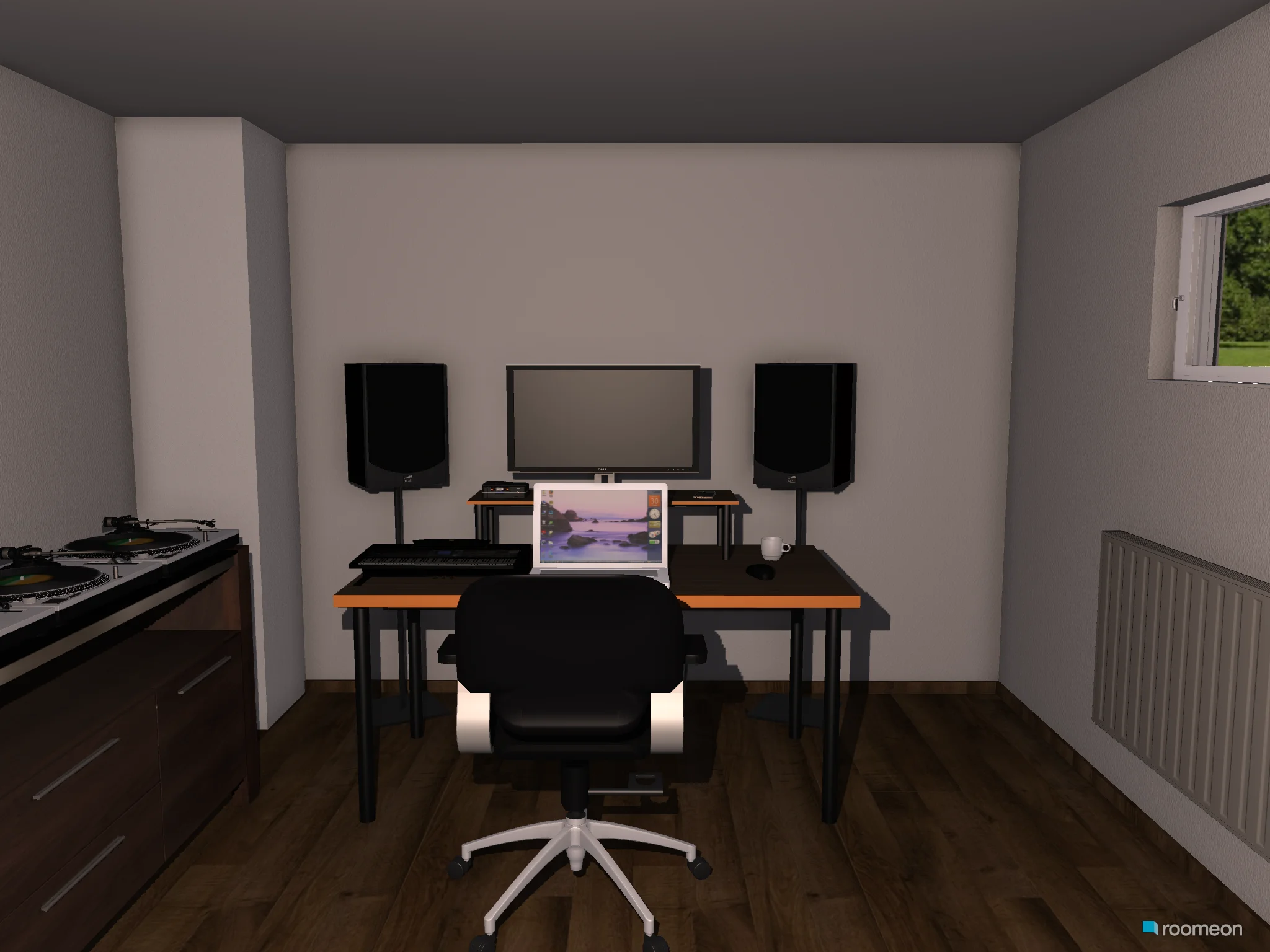

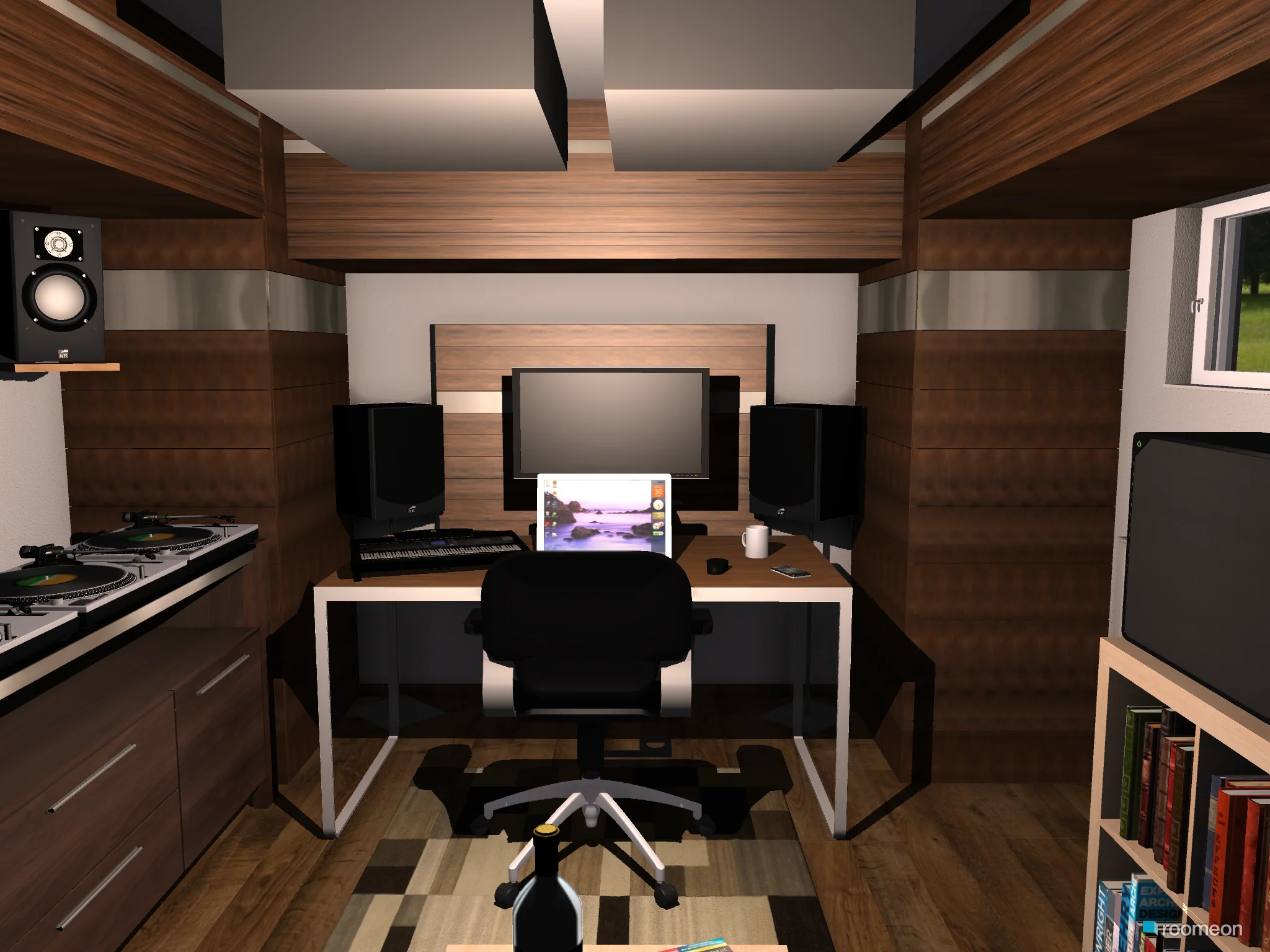

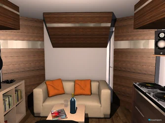

So, habs soweit geschafft die ersten Zeichnungen zu machen!
Da ich genug Zeit habe werde ich versuchen alles nach der Reihe anzugehen.

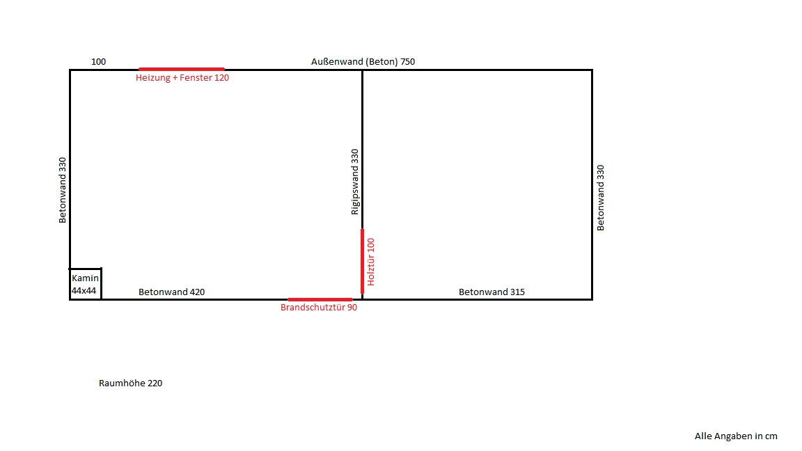

Der Raum im Detail:
Grundriss...
Hier muss ich generell schon Anmerken, dass es sich wie gesagt um einen Keller handelt, darum muss ich später in der Planung auch auf Schimmel achten. Wenn ich mich entscheide nach hinten einen Spalt zu lassen, können 5cm schon einen recht großen Unterschied machen in so einem kleinen Raum.
So in etwa würde es aussehen ohne akustische Maßnahmen...
(Die hintere Türe musste ich schwarz einzeichnen, ging einfach nicht anders im Programm)
Hinter der Rigipswand steht ein großer Kasten, falls das einen unterschied macht...

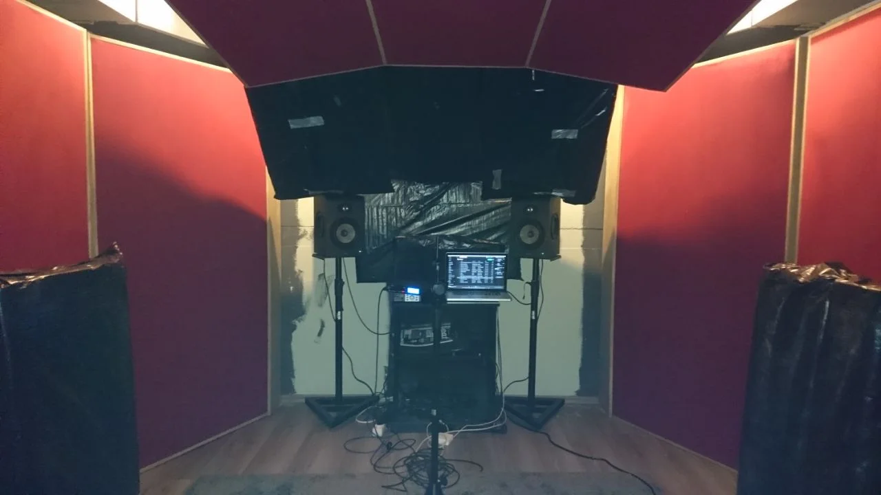

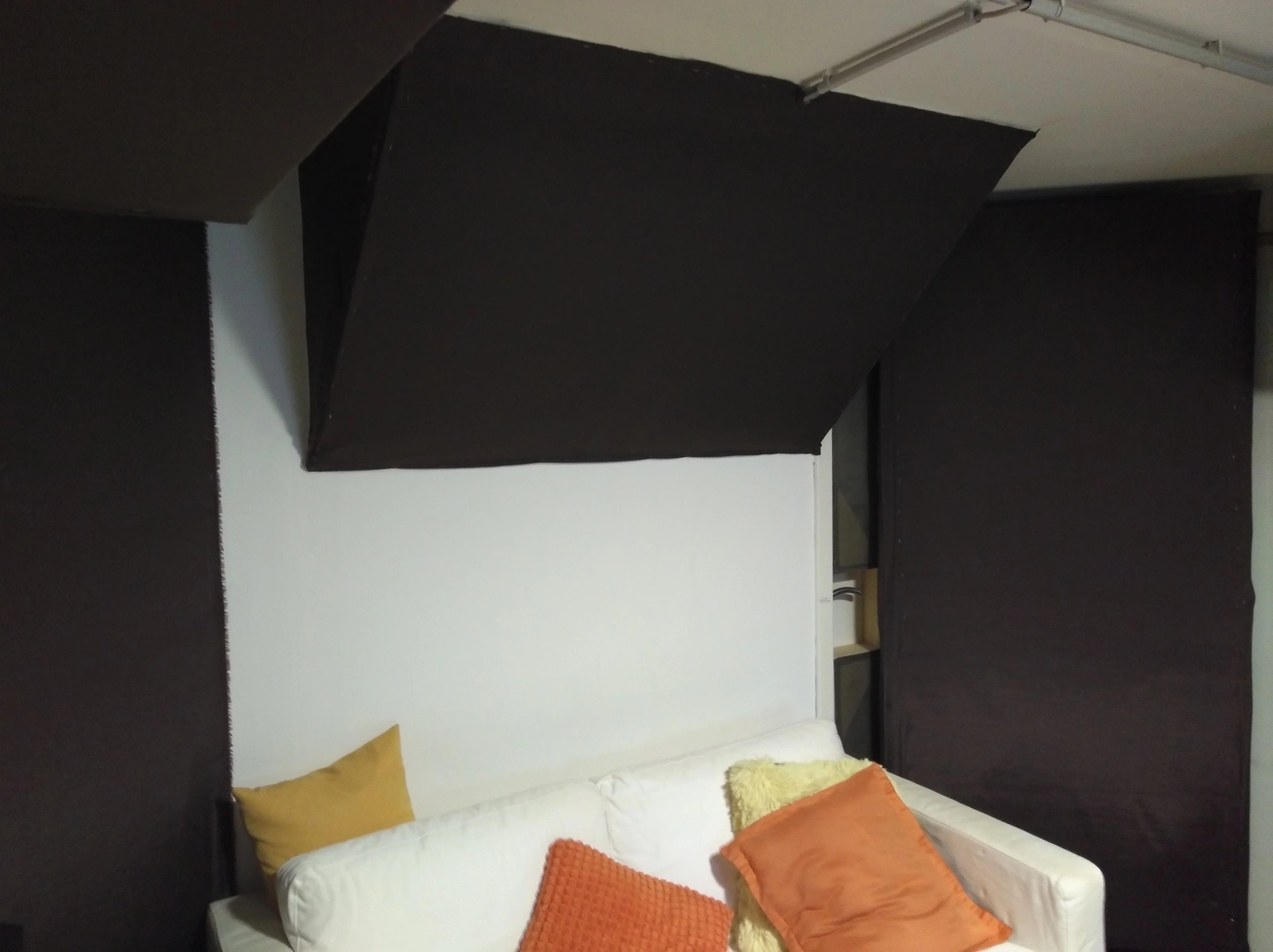

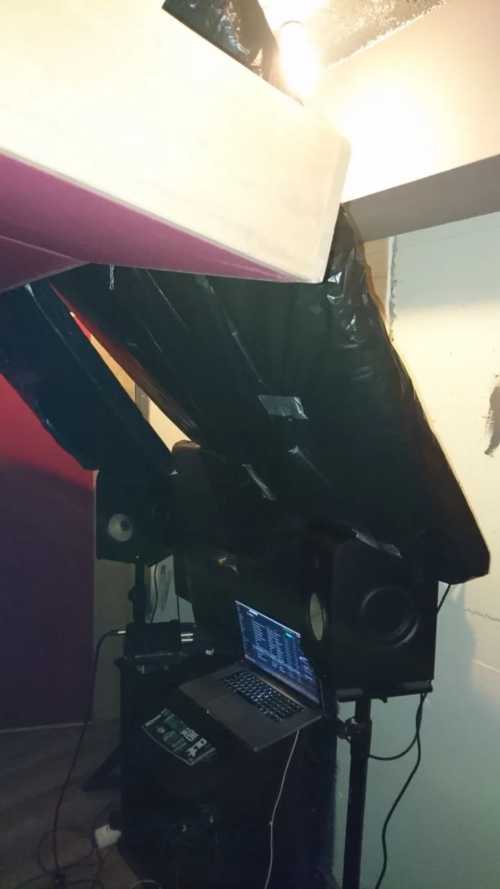

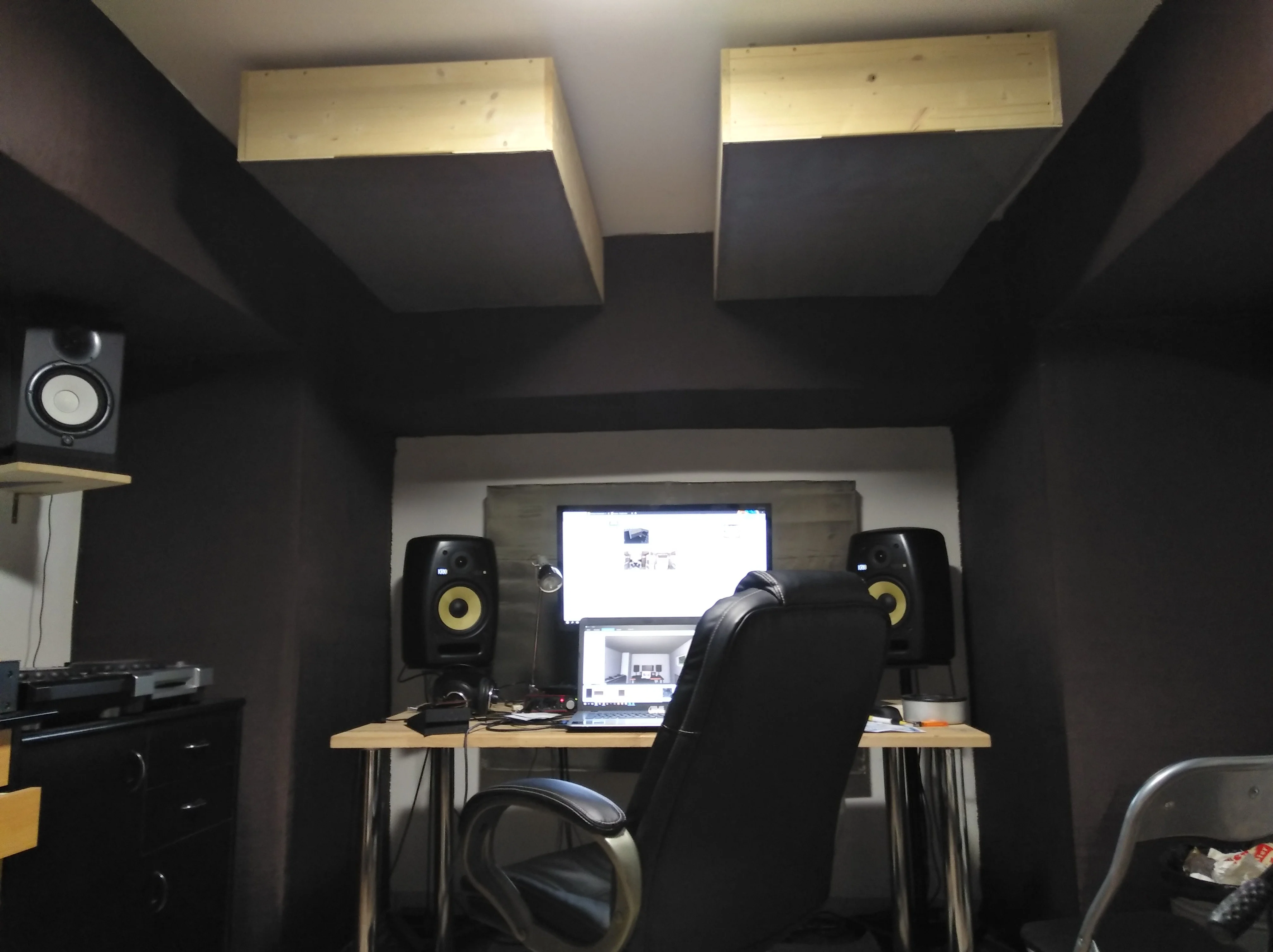

So sieht es im Moment gerade aus...
Der rechte Absorber im hinteren Eck ist auf Rollen gebaut, damit man durch die Türen kann.
Generell habe ich bisher nur Absorber aus Mineralwolle verbaut.
Leider ist das Zimmer auch recht quadratisch (und klein dazu), darum habe ich trotzdem noch bei rund 100hz einen ordentlichen Bassabfall am Hörplatz bzw. Brummen an anderen Stellen (Raummoden), vorallem beim auflegen ist das recht nervig, natürlich aber auch bei allen anderen Sachen. Hier macht die linke Seite deutlich mehr Probleme als die rechte, ich nehme stark an, dass dies einerseits am Kamin und andererseits an den Türen liegt.
(Ich hoffe ich habe hier alles soweit richtig gemacht....bitte klärt mich auf,falls nicht!)

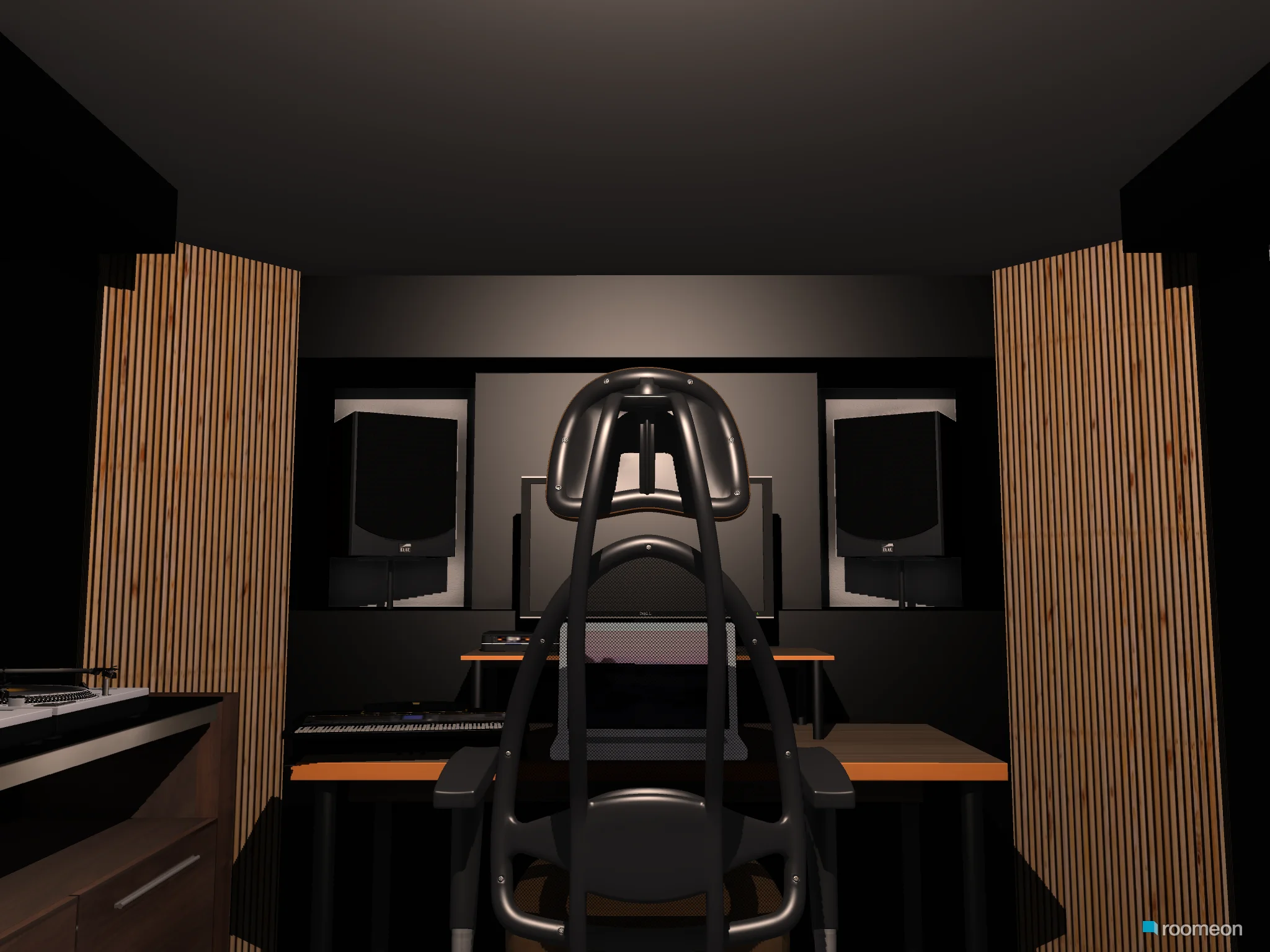

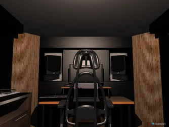

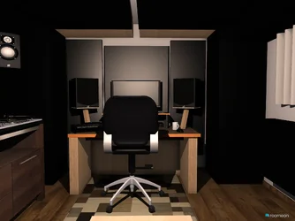

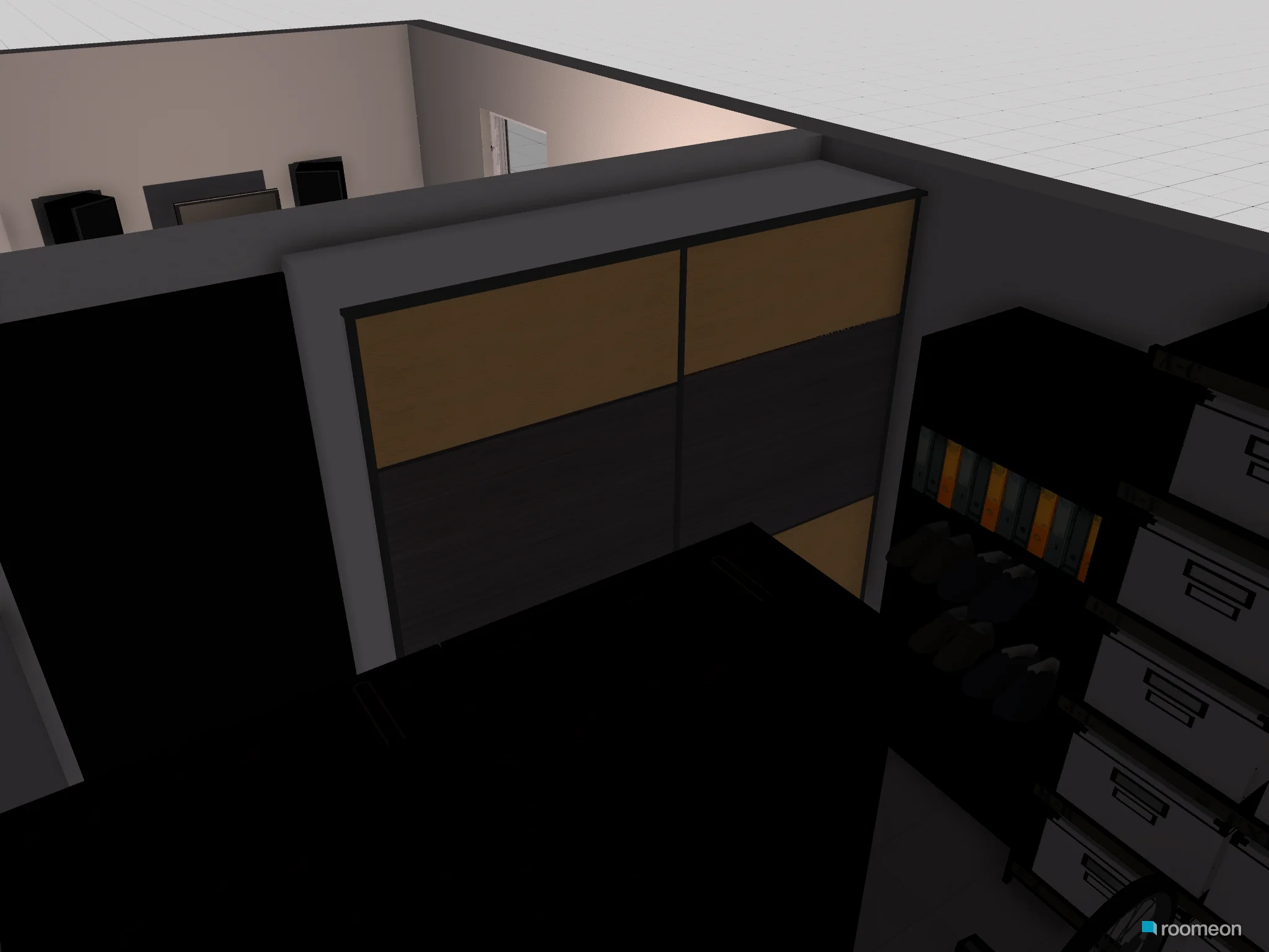

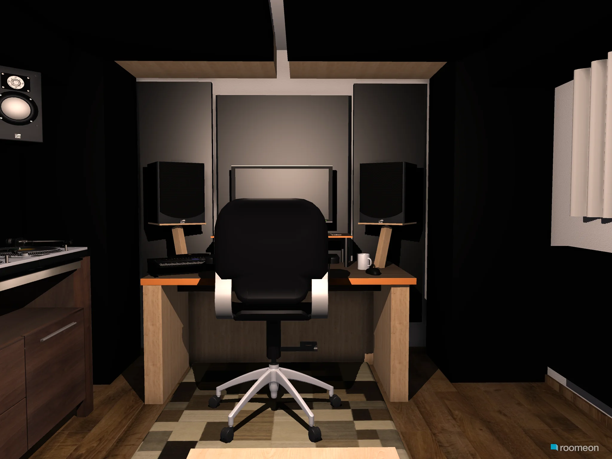

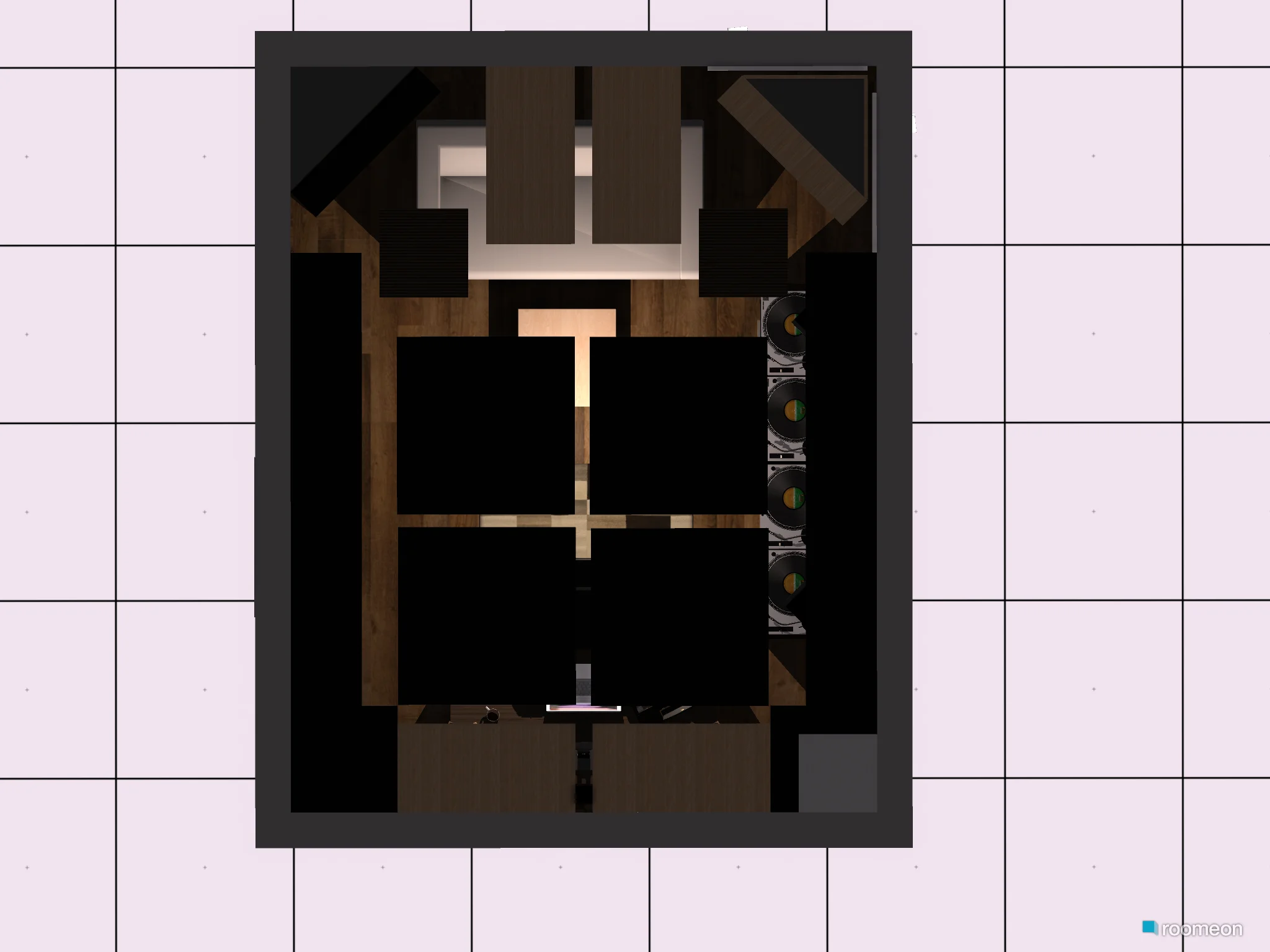

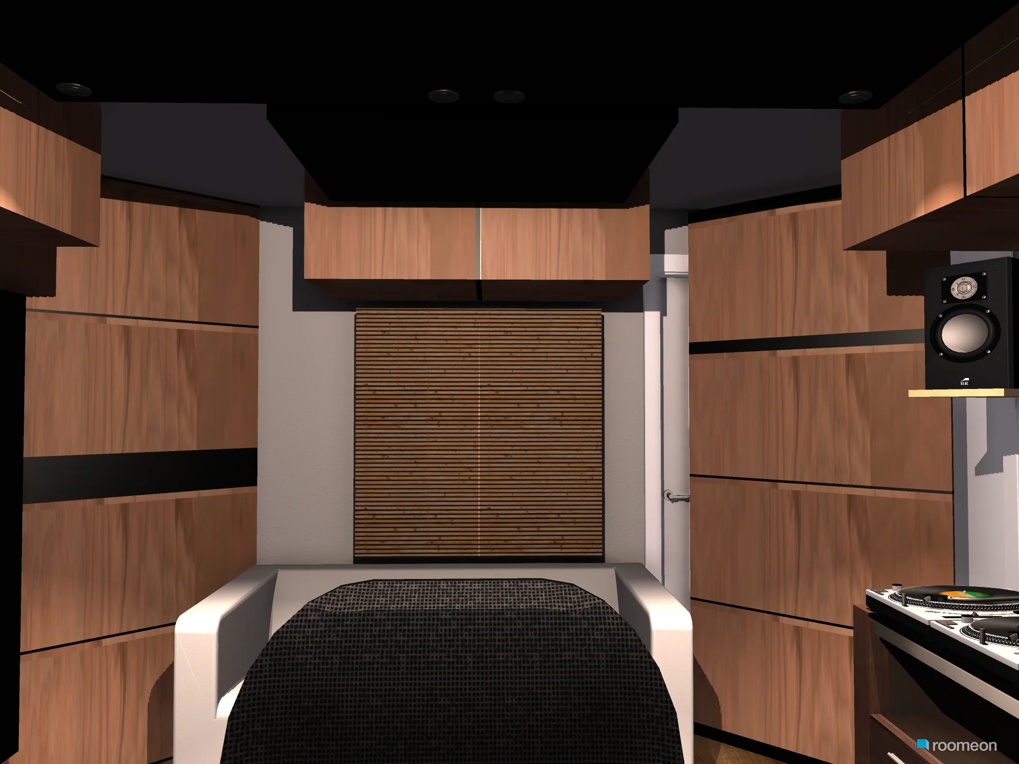

Ich habe inzwischen mal ein par Pläne erstellt, so ganz weiß ich jedoch nicht wie ich am Besten mit diesem Kamin-Eck umgehen soll.
Generell sind das Alles jetzt mal nur Ideen, teilweise war(/bin) ich mir auch noch nicht sicher wie groß ich was bauen werd und ob ich an den seitlichen Ecken auch Plattenschwinger montiere. Darum, diese Pläne eben mal als groben Anhaltspunkt nehmen damit ich dann "das Beste von Überall herauspicken kann...".
Weil ich gerade damit experimentiere, die Lautsprecher auf den Tisch zu stellen (und damit bisschen weiter an die Wand rücken kann) fang ich dann mal mit dem neusten Plan an und komme dann zu den etwas älteren.
Poröse Absorber = schwarz
Plattenschwinger = Holz
Diffusor = geriffeltes Holz

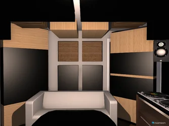

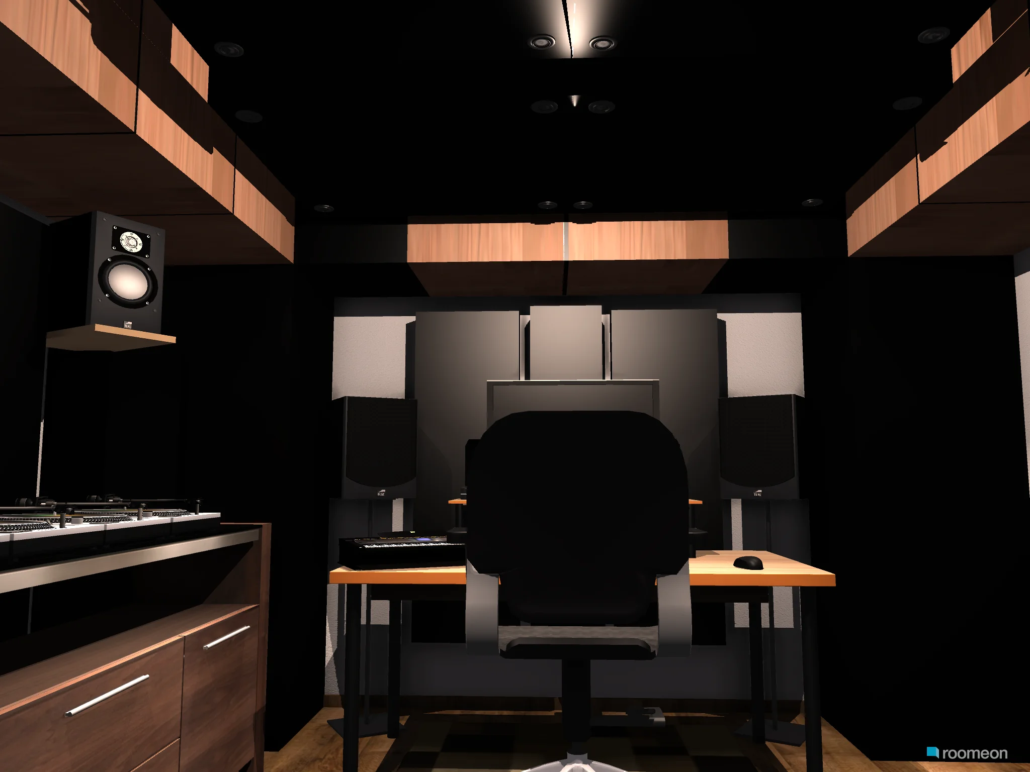

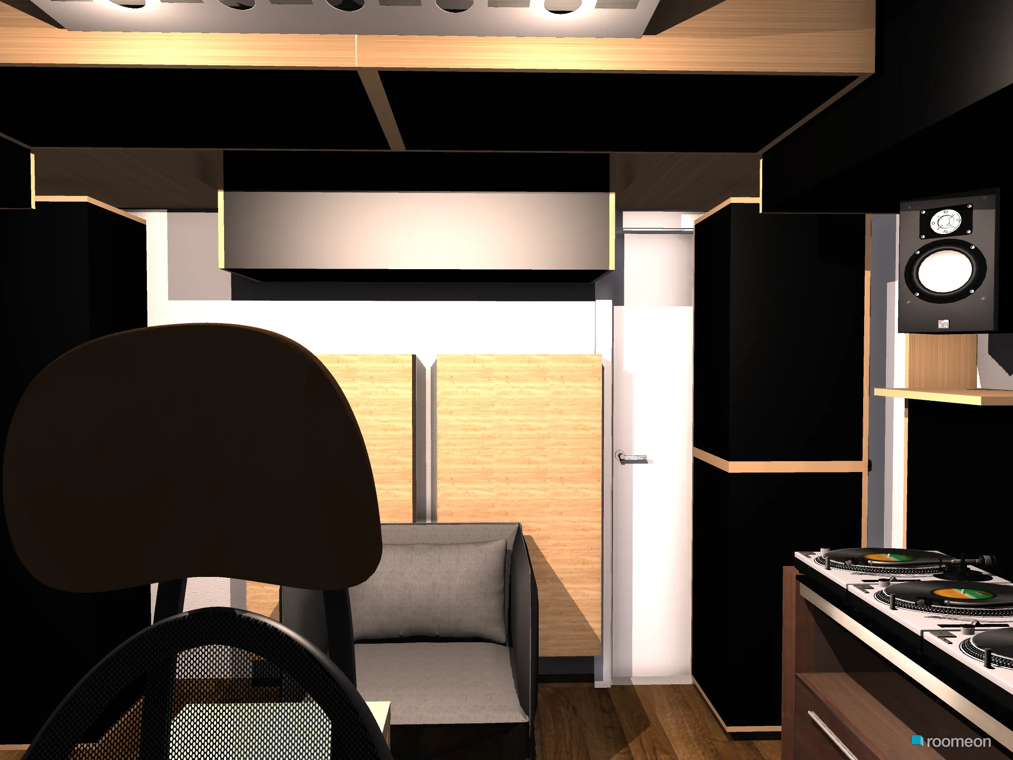

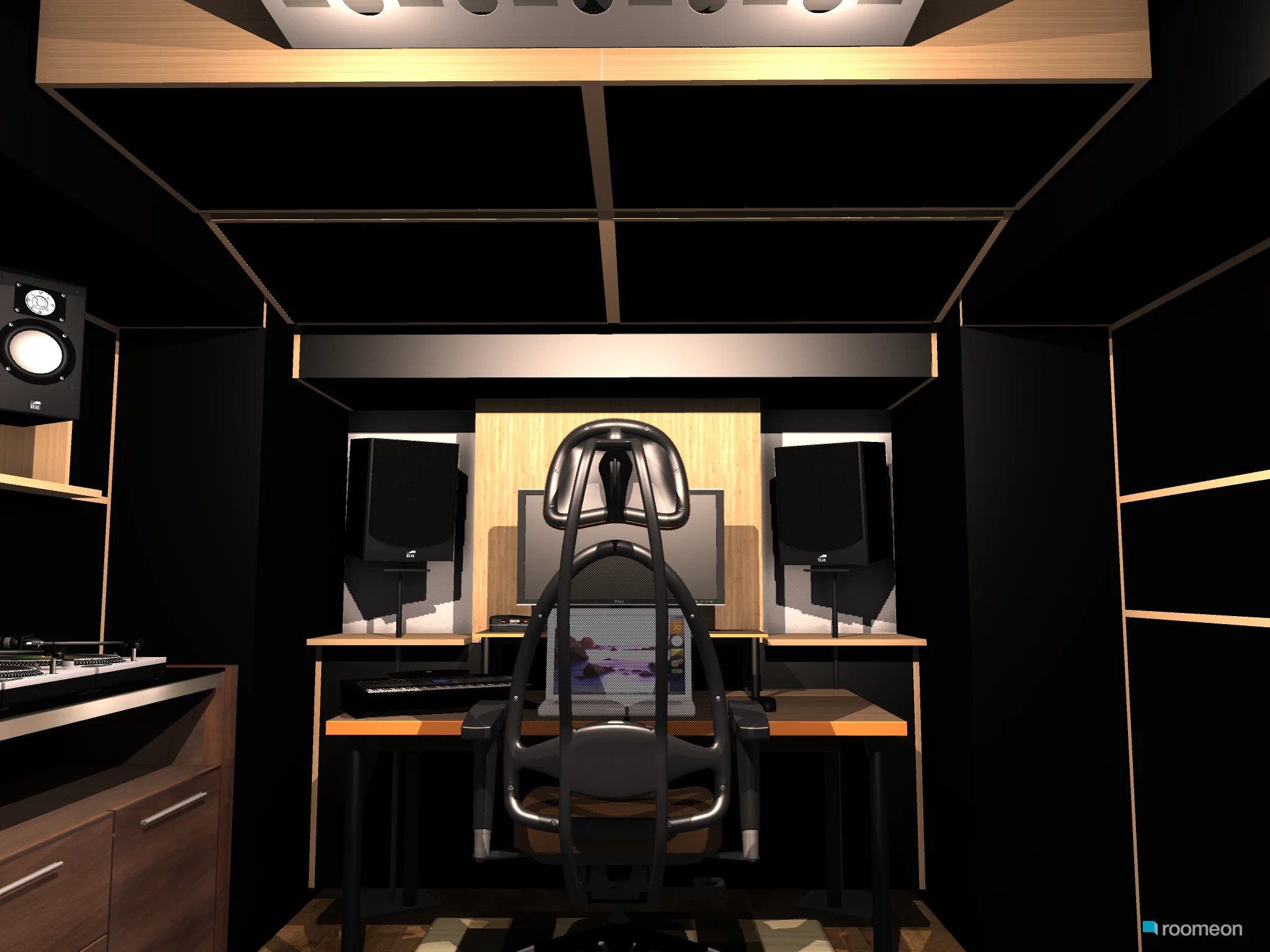

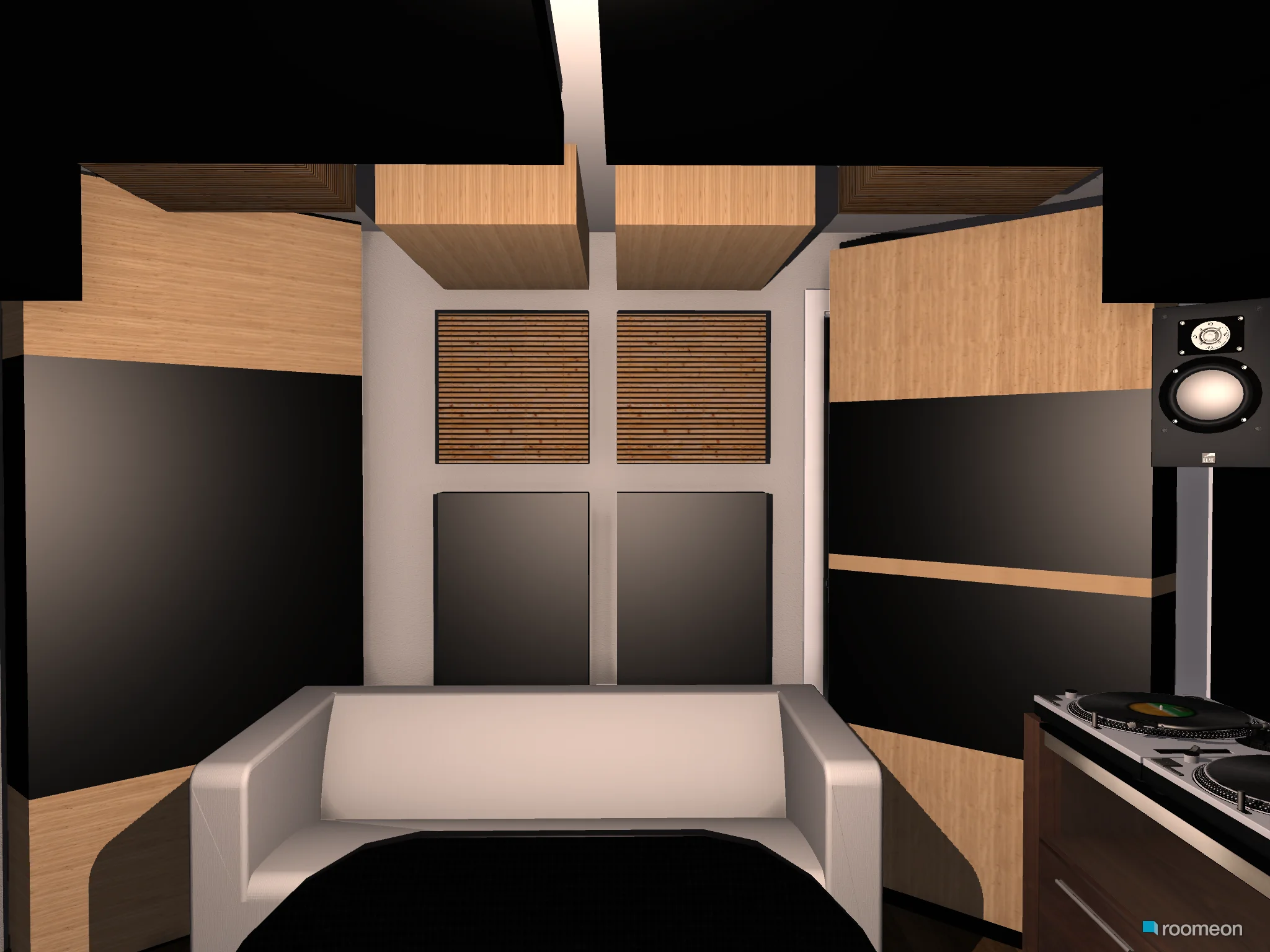

Plan 1:
-Wie man sieht: Die aufstellung bleibt recht gleich, der Tisch rutscht ein bisschen nach vor und wird so umgebaut, dass die Lautsprecher gut darauf stehen. Die Couch rutscht auch ein par cm von der Wand in den Raum.
-Die Vorderen Ecken bestehen hier aus 60x60x220 Dämmwolle (wobei links nimmt der Kamin 45cm weg). Dem Kamin habe ich hier also nicht so viel Aufmerksamkeit geschenkt.
-Die seitlichen Ecken wären hier 40x40x(ca.) 250 groß.
-Die Plattenschwinger habe ich hier mal komplett an die Wand gemacht, um zu sehen wie das im fertig geplanten Raum so ausehen könnte. Bei diesem Plan habe ich alle mit den Maßen 50x100x(ca.) 20 geplant.
-Die hinteren Ecken wären hier aus zwei liegenden Plattenschwingern schräg in den Ecken, dazwischen Dämmwolle und dahinter auch nochmal Dämmung.
Da hinter einem Eck die Türen sind muss ich dieses wieder mobil bauen, dismal hätte ich generell vor die Rückwände des mobilen Absorbers mit Holzplatten zu verstärken, ich erhoffe mir davon eine bessere Wirkung an dieser kack Position vor den Türen. (Vorallem wenn ich diese schei* Brandschutztüre nicht irgendwie tauschen kann oder irgendwas...) Dazu wird die obere Hälfte abnehmbar, damit ich die Decke voll ausnutzen kann.
- Das Deckensegel besteht aus 4 jeweils 100x100 große Absorber, die mit 10cm Abstand montiert werden. Die zwei Vorderen hätten eine Höhe von 15cm, die Hinteren wären mit 10cm etwas kleiner.
- An restlichen Stellen kommen noch ein par Breitbandabsorber und Diffusor.
Mit den anderen Plänen würde ich weiter machen wenn es sich für mich lohnt Diese hier zu präsentieren.

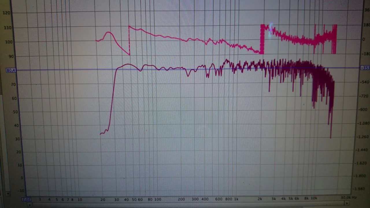

Ich habe das selbe Problem bloß bei mir habe ich zwischen 63 und 97Hz einen perversen druckabfall.
Habe auch vor kurzem einen Thread dazu geschrieben . Kuckst du....

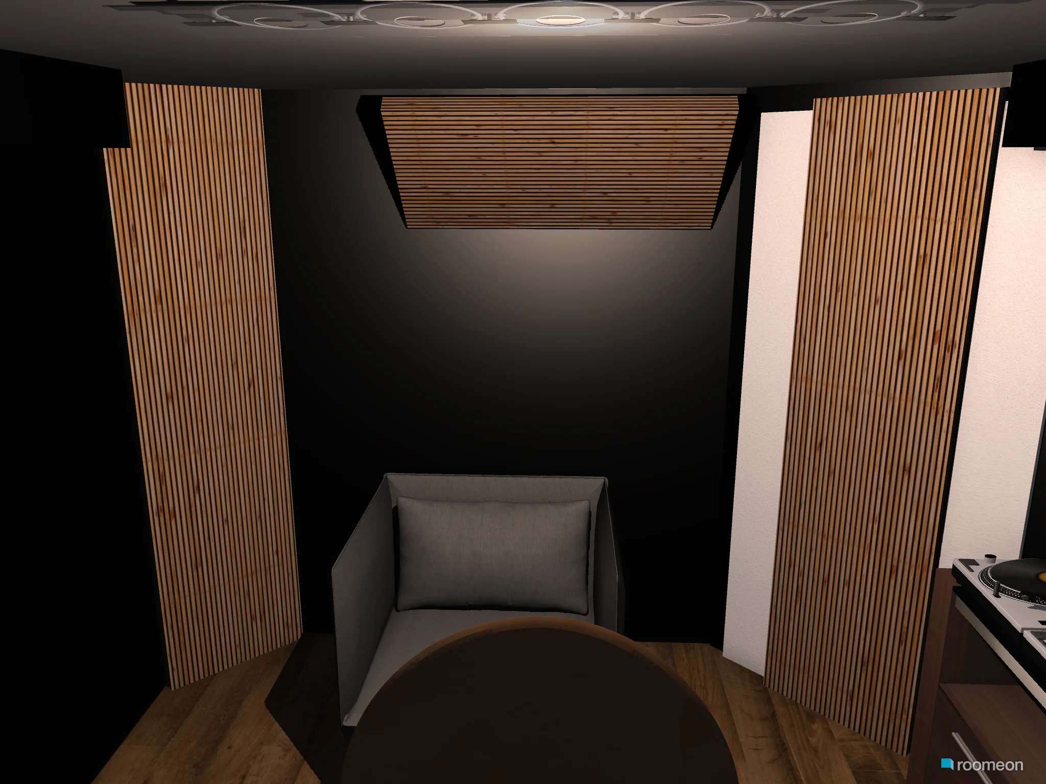

Ansonst hat sich mein Plan bis jetzt so verändert, dass ich statt den vielen Plattenschwingern Helmis für die Ecken bauen will/werde.
Die wiederum möchte ich eher klein halten (Dreiecken: 71x71x100 = 125l x2 = 250l) dafür habe ich dann 4 Stück davon ,die ich verschieden tunen kann. So versuche ich dann Mode für Mode in den Griff zu bekommen.
Ich hoffe einfach mal, dass man die auch wirksam im Bereich 100-150hz hinbekommen kann.
Die Plattenschwinger bau ich mir dann eher für die Decke, hätte ich mir gedacht. Falls sie dann überhaupt noch nötig sind, vielleicht reicht dann sogar 15-20cm Dämmwolle.
Den Tisch hab ich erstmals wieder "normal" geplant, wenn ich nachher der Meinung bin die LS doch auf den Tisch zu stellen, kann ich das dann immer noch tun....

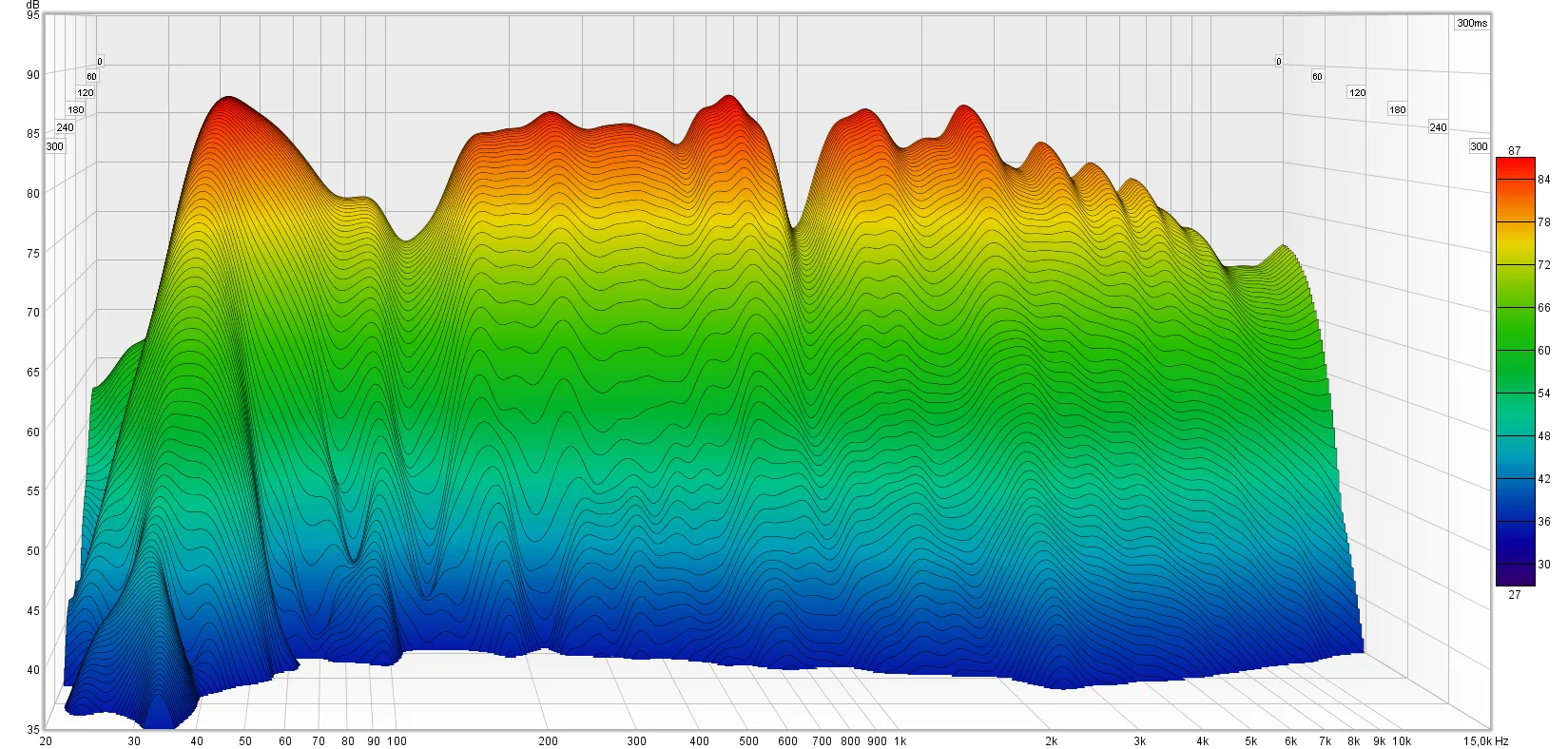

Hallo Audiocook, ich folge Deiner Aufforderung.
Die Raummaße haben eigentlich eine recht schöne Modenverteilung.
Das Problem jedoch bei 2,2m Raumhöhe: Das Ohr des Zuhörers und oft auch der Tieftöner sind in der Nähe von 110cm, also der Hälfte der Raumhöhe. Dort löscht sich vieles aus, alles was der Deckenabsorber nicht erwischt/absorbiert. Es wird nur schwer möglich sein, wenn Dein Deckenabsorber nicht mind. 78Hz (Die unterste Mode bei 2,2m) komplett absorbieren kann dies zu ändern. Und das ist das Problem mit niedrigen Räumen. Einerseits braucht man große oder sehr genau berechnete Absorber für die unterste Mode (die hier hoch genug liegt um gut gehört zu werden) und andererseits hat man aber eigentlich keinen Platz dafür.
In kleinen Räumen verwende ich kein Sonorock oder ähnliches mit nur 5kPa s/m2, da die benötigte Dicke zu viel Platz wegnimmt und man nicht weit genug runterkommt.
Leider gilt das auch die sehr gut sichtbare unterste Längs-Mode mit 41Hz.
Ist hinter den Lautsprechern auch ein Absorber? Zwischen Vorder und Rückseite könnte die Axiale Mode bei 123Hz das Problem sein, dass die Messung zeigt. Hast Du dort Absorber, die das machen (die weißen Flächen)?
Darum ganz wichtig in meinem neuen Plan, dass ich das mobile Eck auseinendernehmbar machen werde dann kann ich die Decke komplett ausnutzen. Aber das hier das eigentliche Problem liegen könnte, an das hab ich ehrlich gesagt noch nicht so gedacht. Wenn die Ecken (Decke/Seitenwand) auch dazu gelten, hätte ich dort eigentlich schon genug Platz. Vielleicht ist mein neuster Plan eh schon sehr nah dran das alles in den Griff zu bekommen.
Direkt hinter den Lautsprechern habe ich bewusst keine Absorber hingemacht, weil ich dann wieder weg von der Wand rutschen müsste.
Da machen nur 5cm das Bassloch auch nochmal einiges schlimmer. Dafür habe ich zwischen den Lautsprechern einen Breitbandabsorber,
in den Ecken daneben und in der Ecke zur Decke habe ich die "Superchunks" und die weißen Kästen sind auch nochmal 20cm Breitbandabsorber, genau.
Komisch (oder sagen wir mal, ich weiß nicht so genau was ich damit anfangen soll) finde ich, dass es links wirklich sehr schlimm ist. Die rechte Seite ist dagegen soweit ganz ok. Kann mir nur denken dass, das die Türen in Kombi mit dem Kamin sind.
Hallo Audiocook, sieht tatsächlich so aus das die Räume fast gleich und das wir mit fast den ähnlichen Problemen zutun haben.
Habe soeben meine Messungen Hochgeladen " REW Messung Vali " wo ich etwas experimentiert habe....
denke das ich ohne Helmis nicht mehr drum rum komme und so stelle ich mir die Frage wo ich sie denn am besten montieren soll.
Zum Thema Plattenschwinger muss ich sagen das sie bei mir eher eine Verschlechterung bewirkt haben den als ich sie mit rockwool termarock 50 abgedeckt habe hat es eine besserung um rund4 db + gezeigt. meine Maße der Plattenschwinger 60cm x 62cm x 20cm mit einer 4mm Sperholzplatte und termarock 50 platte 8cm im Kasten. Wobei sie bei mir an den Erstreflektionspunkten stehen. Bin am überlegen sie durch Helmis auszutauschen :/

Hi, nach mehreren Experimenten mit in Mülltüten gepackten Termarock 50 Platten in 80mm stärke habe ich mein Problem in den Griff bekommen und da wir sehr ähnliche Raummaße und Probleme haben würde ich dir mal empfehlen es auch auszuprobieren.
Das Ergebnis....
Habe die Absorber hinter den Monitoren entfernt und nur 1 ne Dämplatten zwischen den Monitoren gehängt was mir ab ca. 300Hz den Freq. Gang geglättet hat.
Das eigentliche Bassproblem, damit meine ich das tief im Freq. Gang was bei mir sehr ähnlich war ist wie von Geisterhand weg als ich die 3 Platten auf die Monitore gestellt habe.
Vieleicht bringt dir das was :/
Habe mein Studio auch im Keller und es schaut sehr unspektakulär aus, das ganze Dämmungsgerödel, Bassfallen usw. fehlt weitgehend.
Ich habe für das Durchmessen durch einen Akustiker rund 100 Euro bezahlt, dafür habe ich ziemlich klare Infos bekommen, welche Massnahmen ich ergreifen sollte. Mein Raum ist für meine Zwecke ziemlich optimal, eigent sich auch zum Mastern.
Wenn ich mir deine Bilder anschaue, dann habe ich den Eindruck, das alles dort ziemlich oversized geworden ist. Manchmal bringt ein schnödes Bücherregal als Absorber deutlich mehr, als 3 Säcke hübsch verpackte Mineralwolle.
Vielleicht wäre Durchmessen vom Profi der bessere Weg gewesen.
Reaktionen: Goody
Es währe bestimmt der beste Weg gewesen aber leider kenne ich keinen Profi hier in der Nähe und die von HOFA wollen 500€ dafür was mir doch zuviel war :/
Naja bin aber sehr zufrieden und es war nur Provisorisch und mit den geplanten Diffusoren werde ich wohl sehr gute Ergebnisse erziehen wenn alles fertig ist wie ich mir das vorstelle.
Aber Recht hast du trotzdem....

Habe jetzt 3 neue Konzepte geplant:
1. "Helmholz":
Hier wäre aufjedenfall noch Offen einiges abzuändern... Vorallem bei den porösen Absorbern könnte man diesen Plan quasi mit den nächsen Plänen kompinieren. Und bei den Dreiecken bin ich mir nicht sicher ob normale Kästen wie sonst auch überall im Raum nicht besser wären..
2. "Non Enviroment":
Ich bin mir da jedoch nicht so sicher ob sich das so super mit den Türen ausgeht und so, da müsste ich echt schauen wie ich das mach.
3. "Jetzt Erweitert":
wäre in der Umsetzung wohl das Einfachste und schaut soweit gar nicht schlecht aus finde ich...
