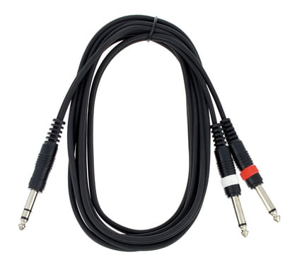

Aber Vorsicht...das Ding hat nur ne Stereo-Miniklinke....am Kawai ist das, soweit ich das erkenne aber ne grosse Klinke..
Also so was wäre dann exakterweise das richtige Kabel...ist vllt nur noch die Frage offen wie lang es denn sein soll:
Verlegungstechnisch noch günstiger könnte es sein wenn die Stereoklinke als Winkelstecker ausgelegt ist. dann besteht weniger Gefahr, wegen der Hebelwirklung da aus Versehen zu stark auf den Eingang einzuwirken, wenn man mal dagegenstösst.
Das könnte stimmen. Ich konnte allerdings nur ein Bild finden, das die KH-Ausgänge zeigt, und zwar dieses Bild aus diesem Artikel hier. Ich könnte nicht mit Sicherheit sagen, welche Größe das ist (die Spezifikationen schweigen sich dazu auch aus), tippe aber doch eher auf Miniklinke. Übrigens finden sich in dem Testbericht auch Soundbeispiele, die ausdrücklich mit "Kopfhörerausgang" betitelt sind.
Was Soundkraft meint, ist richtig :) es ist ein 6,3 Klinken Anschluss
