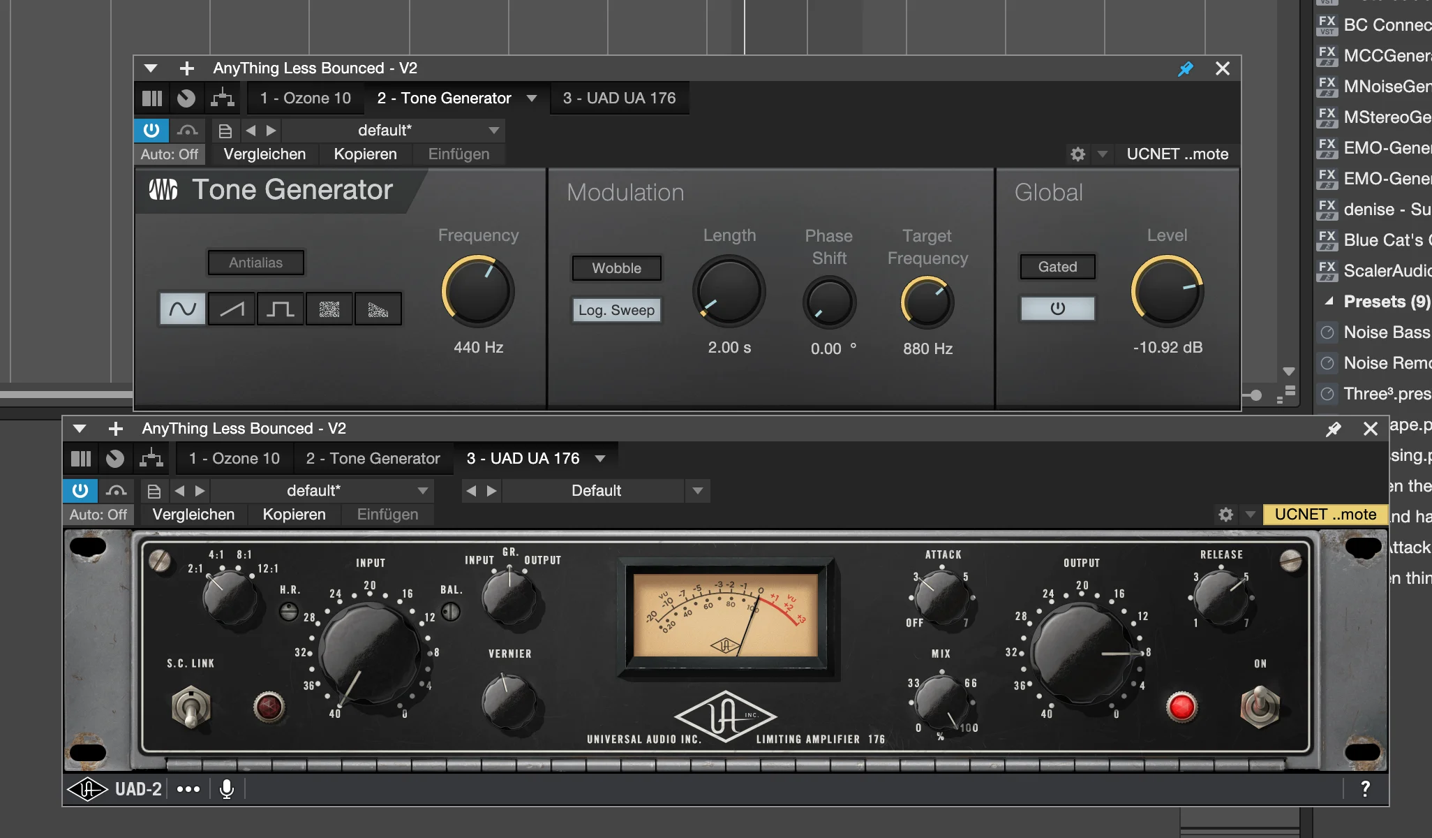

Es geht aber auch anders. Viele der Plugins haben ein VU Meter. Ein Beispiel:
Hier geht ein Sinus drauf. Eingangsregler auf 0. Der Threshold steht kurz bevor das Plugin anfängt zu regeln. Bei dem Plugin ist das knapp -11 dBFS. Der default Wert des Plugins steht beim Einsetzen auf 24. Da beginnt die Regelung schon bei ca. -26 dBFS.
Kurz gesagt, kommt auf das Plugin an.
Mit -12 bis -18 dBFS macht man aber sicher nichts verkehrt.
