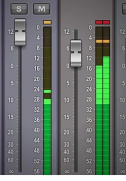

RMS meint ja die Durchschnittlautstärke, nicht die Peaks. Oft haben Meter in der DAW zwei "Readouts", einen oft dunkleren, der sich langsamer bewegt, also eine langsamere "Ballistik" hat - das ist der RMS oder Duchschnittswert.
Die andere Anzeige hat oft eine hellere oder transparentere Farbe, bewegt sich schneller und hinterlässt oft auch kleine Marker - das ist die Peakanzeige.
Wenn Du "im Schnitt" irgendwo zwischen -18 - -12 dBFS (dB Full Scale) bleibst, bist Du auf der sicheren Side of life.
Hier mal mit Bildchen:
Der dunkegrüne Bereich bei ca. -30dbFS (Full Scale weil die Scale wie man sieht bis 0 dBFS geht) - das ist der Durchschnittswert, ehemals "RMS". Das Hellgrüne sind die Peaks, die organgen Böbbel zeigen den maximal Peak an, den es beim Abspielen des Titels gegeben hat. Die roten Klötze sind eine weitere Warnung, dass man entweder sogar bis zur 0 gekommen ist oder je nach Einstellung der Meter, dass man in einen kritischen Bereich vorgestoßen ist.
