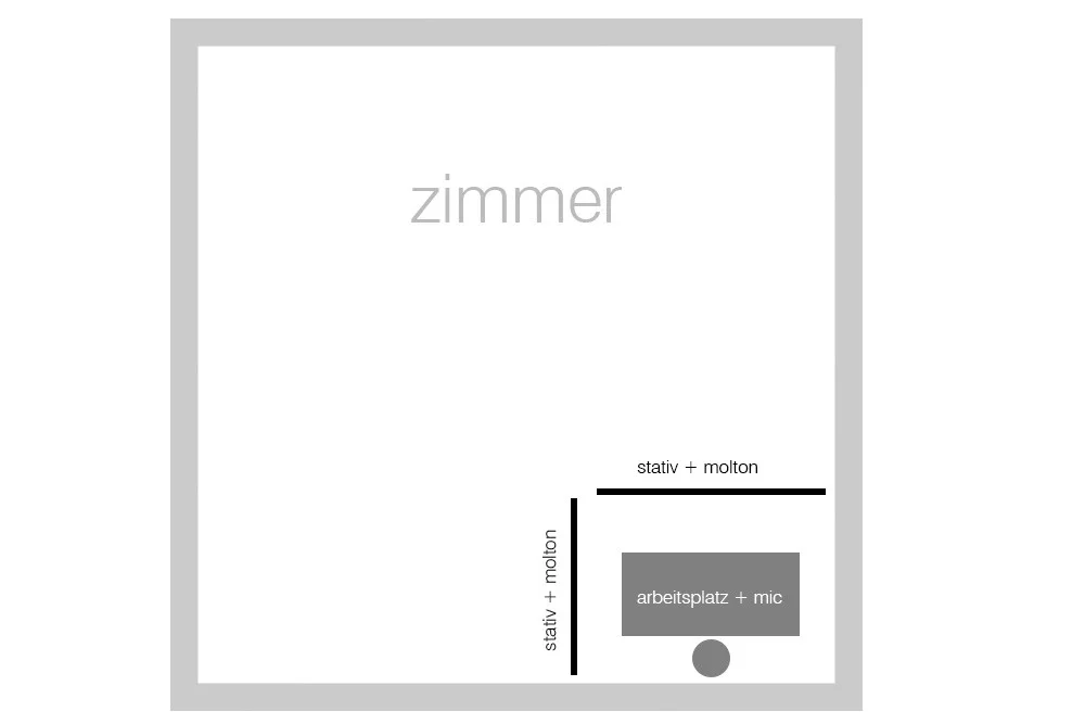

ich benutze das selbe mikro für sprachaufnahmen in einem relativ leeren, mittelgrossem raum mit nackten wänden, also viel rückreflektionen. mein setup für sprachaufnahmen:
1. ich sitze relativ nah mit dem rücken zu einer wand (ähnlich wie das mädel im twitch video), so dass ich von dieser wand schon mal kurze rückreflektionen hab (je länger die reflektionen brauchen um so grösser wirkt der raum in der aufnahme).
2. ich baue temporär für die aufnahme mit stativen und querstange(n) ein einfaches gestell seitlich und vor den aufnahmebereich (also in richtung der weit entfernten wände) und hänge darüber schweren bühnenmolton (stoff). dieser schluckt den schall sehr gut. alternativ kannst du auch ne wäscheleine spannen und schweren stoff drüber hängen, etc.

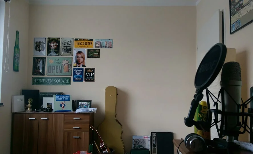

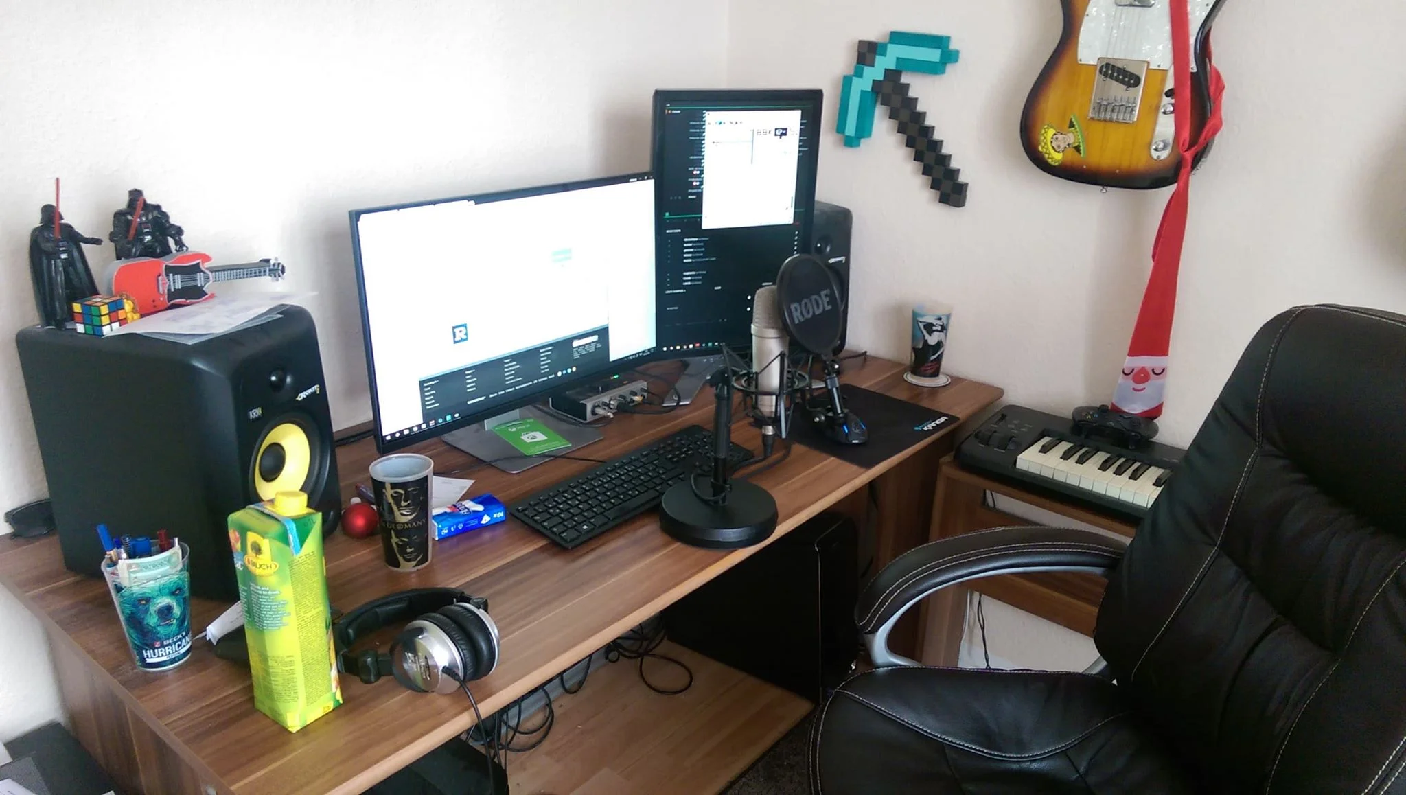

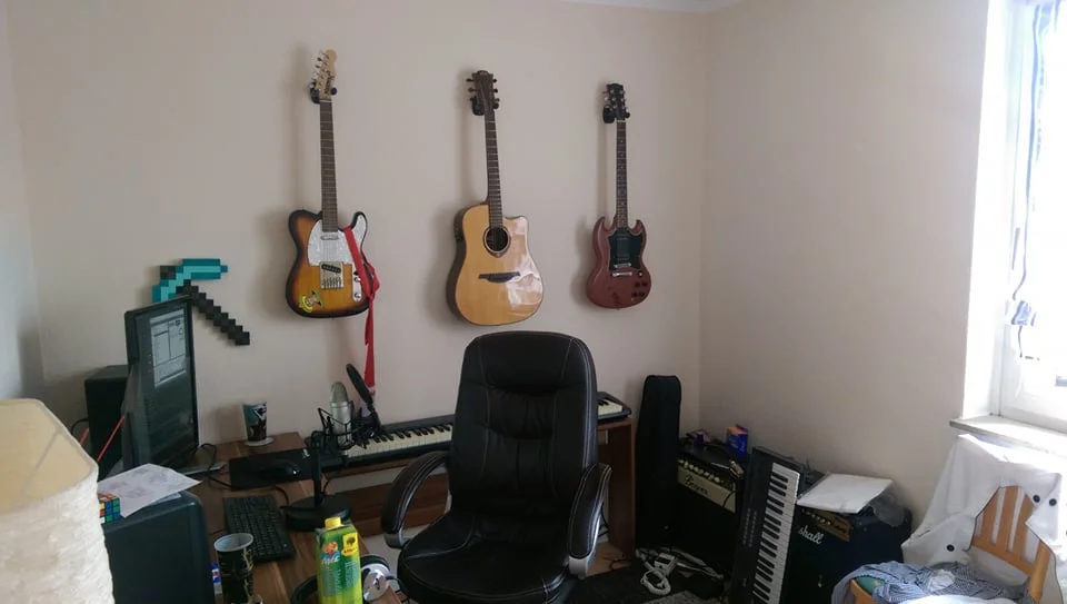

Hier mal ein paar Bilder, wie es aktuell aussieht bei mir:
Und ich hätte das Micro eigentlich gerne links oder rechts vom "normal" stehenden Monitor stehen bzw. mit nem anderem Stativ von oben rein.

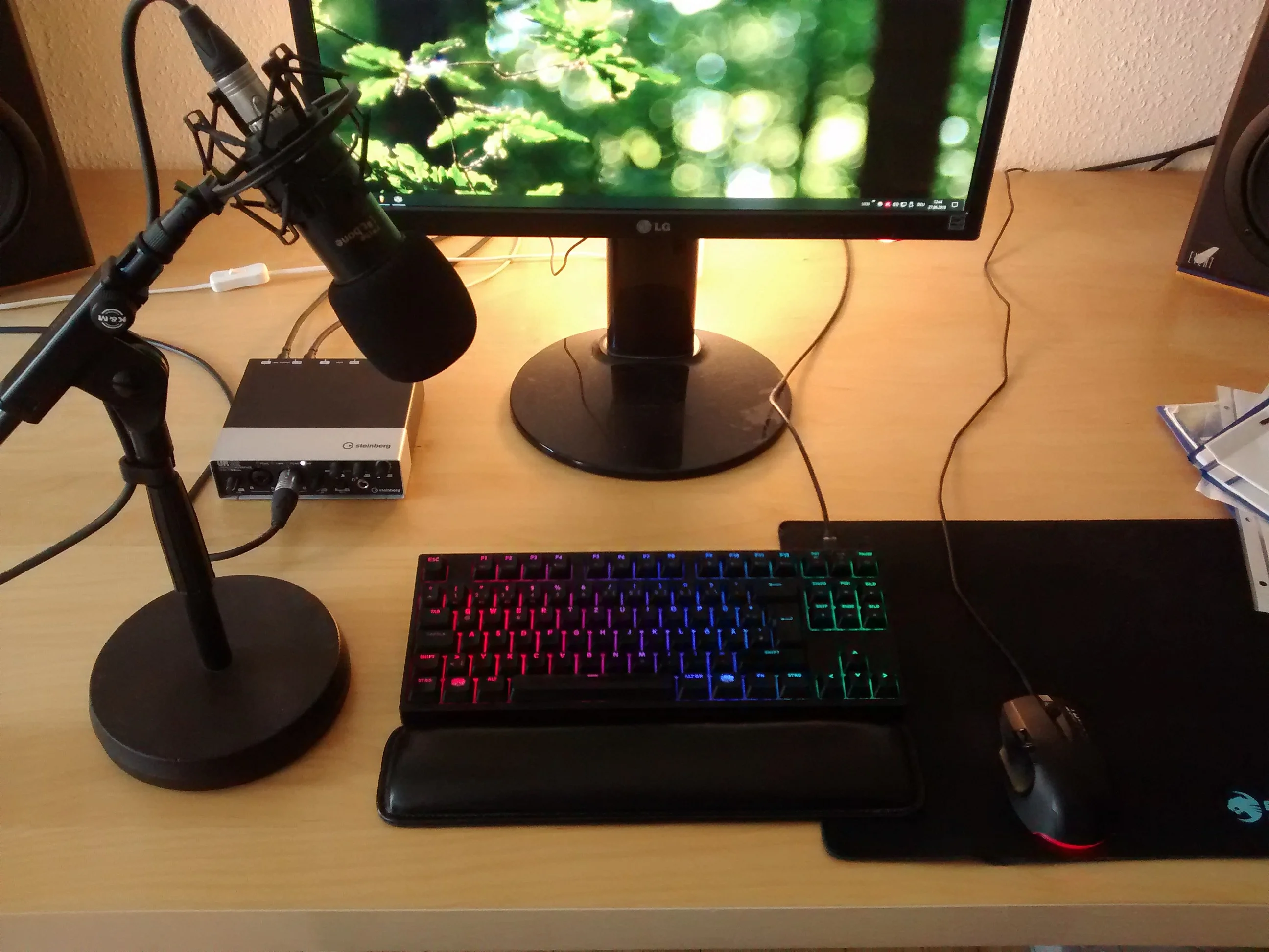

Für Punkt 3 könntest du entweder Addons zu deinem Stand kaufen (habe ich auch gemacht ... habe glaube ich exakt den selben), oder du kaufst eben was neues ... am besten so einen Mikrofon-Arm mit Tischklemme.

Da Du offensichtlich in diesem Raum auch musizieren und evtl. sogar mischen möchtest, sehe ich raumakustische Maßnahmen als sinnvollste Option an.
Das klingt vermutlich so dumpf, weil du viel zu nah am Mikrofon dran bist. 4cm sind zu wenig.
Mach mal 20cm bis 30cm draus. Das dürfte deutlich besser klingen, trotz Raum.
Anders platzieren ginge z.B. so:
img_20180627_124433-jpg.56042
Ich glaube allerdings, mit einem Mikrofon-Arm wie dem Rode* PSA-1 ist man noch besser beraten.
