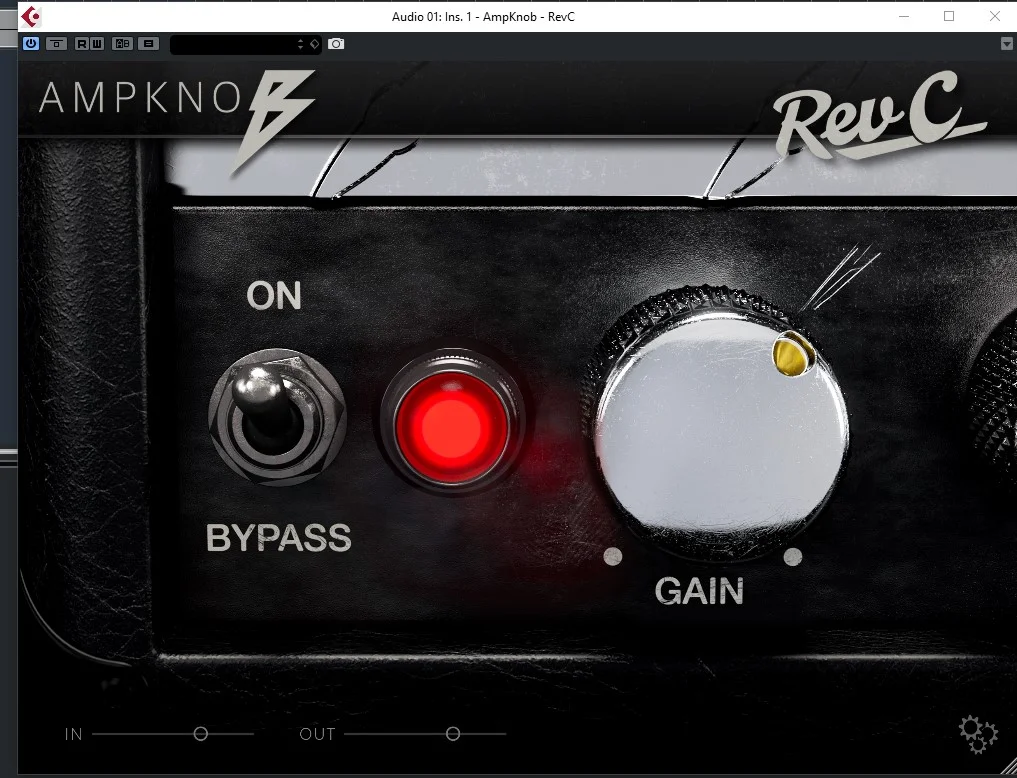

ok, zwei Files, Amp ist der Oneknob wie im Bild über mir, einmal mit Gate bei Treshold -52, ein mal ohne
Einstreuung. bzzzzzzzzzzzzz

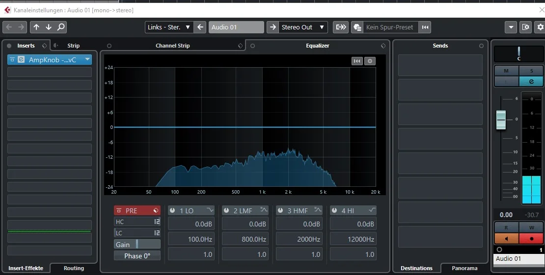

wenn das Komplete als externe Soundkarte arbeitet, rauscht es, egal ob ich was anschliesse an Instrumenten, ein Grundrauschen quasi wie ich es im Bild ja visualisiert habe, das aber wird um so schlimmer wenn ich ne Ampsimu mit HighGain aktiviere, auch wenn ich die gar nicht bespiele, es reicht, wenn sie aktiv ist

Wie gehabt: Oneknob ohne Gate, keine Gitarre, alle Gains am Komplete auf Null, Cubase Monospur mit insertierter Ampsimu
und hier noch der Screenshot in Cubase vom Rauschinferno
Naja, wenn das das Setting ist, mit dem du auch vorher die Gitarre eingespielt hast, dann ist da schon 'ne ganze Menge Zerre am Start. Ein echter Amp, der so hart zerrt, rauscht u.U. auch gewaltig, was ja streckenweise auch einfach in der Natur der Dinge liegt.

Oder ein anderer One Knob User probiert das mal aus. Ich könnte mir auch die Demo ziehen, aber nicht gerade im Moment.

Also für mich klingt das ziemlich whitenoisig.
Vermutlich weil es verzerrt ist. (Ist nach der AMp-Simu)
