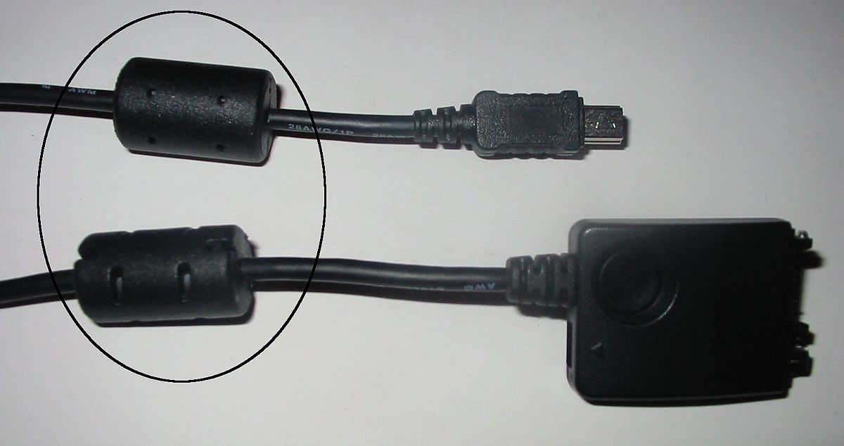

Gut, wenn das nix ändert, bleibt nicht mehr viel. Haste ein USB-Kabel mit so einem Mantelwellenfilter (so heißt das mMn, dieser zylinderförmige dicke Blobbel, der an einem der Enden sitzt)? Das könnteste nochmal probieren, die sind dafür da, hochfrequente Einstreuungen zu unterbinden. Wird wahrscheinlich nicht helfen, aber wenn man sowas rumliegen hat, kostet's ja nix, das mal zu probieren.
Ah, hier:
Reaktionen: holgi
Ah, hier:
jep, hab ich immer schon dran

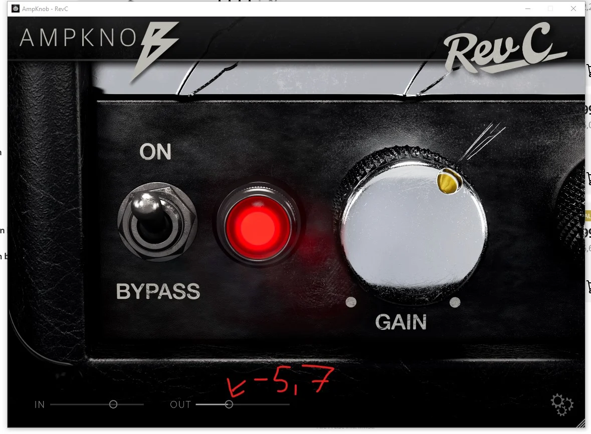

ich bitte euch mal zu vergleichen wenn ihr den Oneknob besitzt, ich habe am NI Komplete alles auf Null, die Boxen ausgesteckt, Kopfhörer dran, Gitarrenkabel raus, somit liegt nix via Instrument etc in der Simulation an.
Dort den Noisegate deaktiviert, Input am Oneknob ist bei Null, Output wie man im Bild sehen kann aktiv, das ist alleine das Rauschen, und das liegt OHNE Input vom Instrument etc bei -5,7 dB
ist das normal?

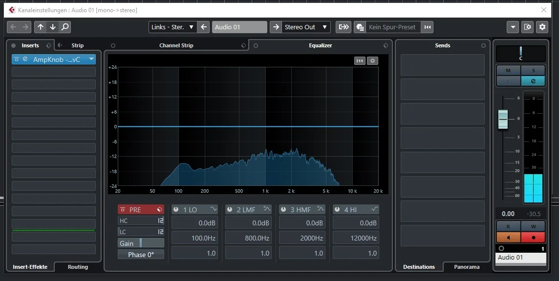

das hier ist das Rauschen visualisiert in Cubase, gleiches Setting wie bereits beschrieben, also Simu aktiv ohne Noisegate, kein Signal vom NI via Instrument oder aufgedrehte Gains
