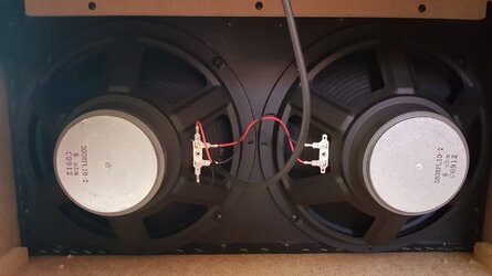

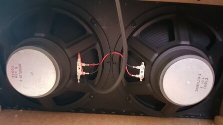

Bin endlich dazu gekommen....
Reaktionen: RudeRudi

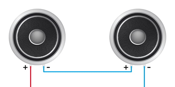

Du könntest die Speaker recht einfach in Reihe schalten und hättest dann 16 Ohm, falls das etwas zur Problemlösung beitragen sollte. So wie ich das sehe, sind die Steckverbindungen nur gesteckt und nicht verlötet, das sollte sich also recht leicht umstecken lassen, ggf. musst Du die dicke schwarze Kabelummantelung etwas auftrennen, um die Stecker weiter auseinander zu bekommen, weil dann der eine Stecker aus dem dicken Kabel an den anderen Speaker müsste. Ich hab dir das mal eingezeichnet. Das rote Kabel aus dem dicken Kabel an die andere Seite unten (Pluspol). Und die beiden Speaker miteinander verbunden auf der einen Seite Plus, auf der anderen Seite Minuspol (also die Linie oben). Eins der kleinen Kabel wäre dann überflüssig.
