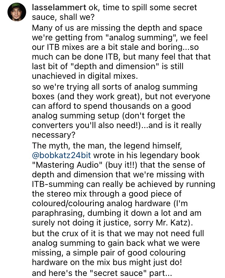

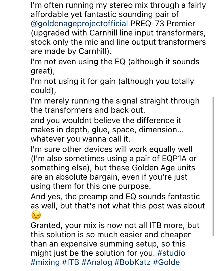

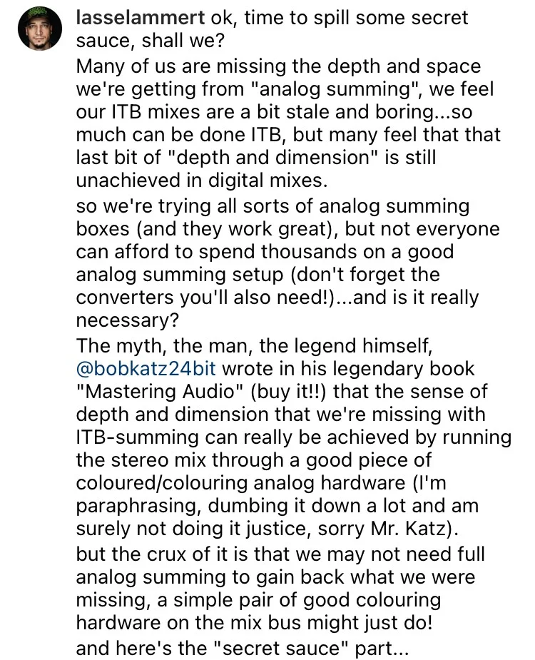

Wer hat die beiden Units schon bestellt? ;-)

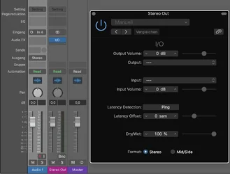

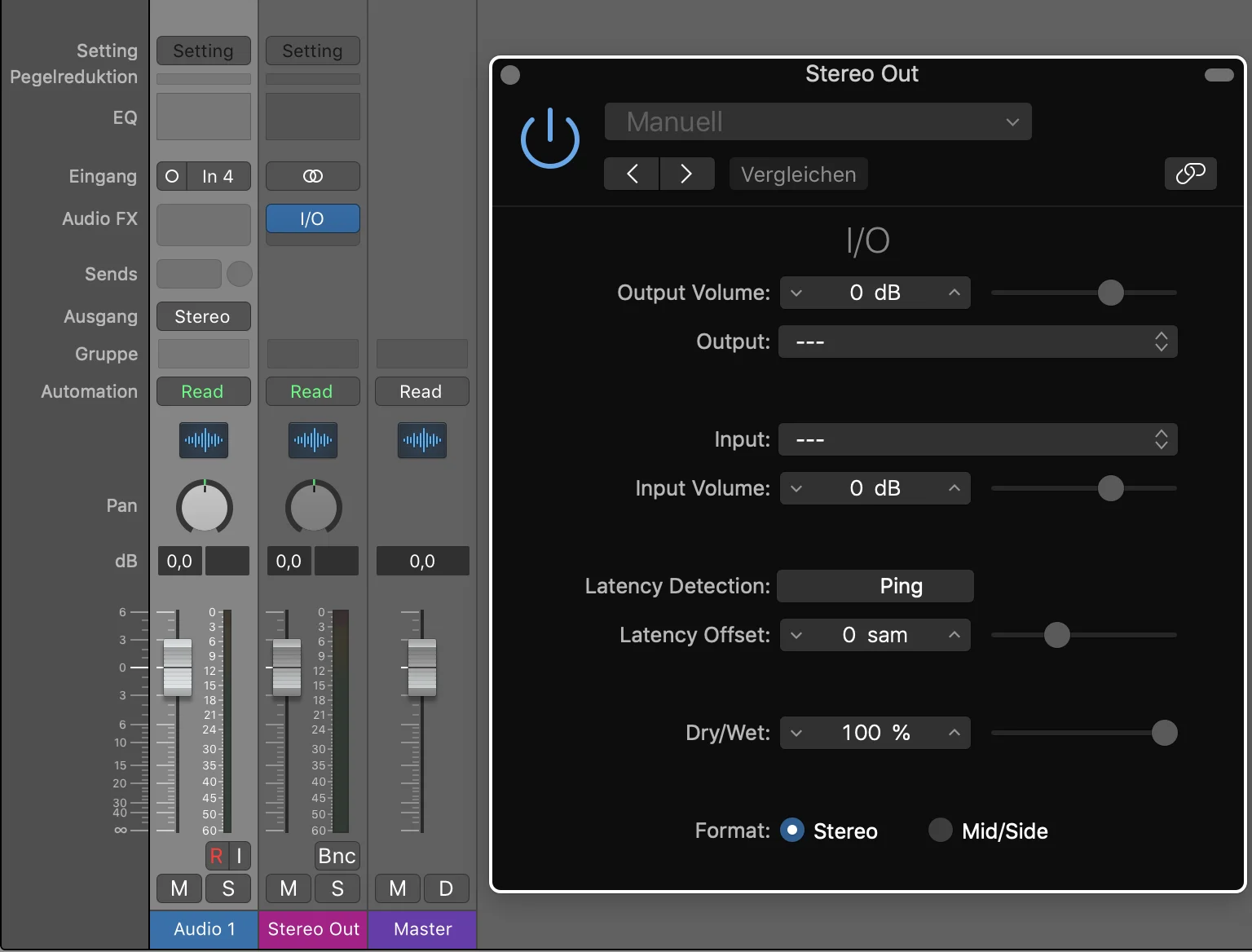

Mal "rein theoretisch" - vom Routing her -> man müsste alle Spuren auf einen AUX / Gruppe routen und als Ausgang Interface Out z.B. 3-4 wählen, right? Dann in die Kisten rein und wieder raus in z.B. Interface Input 1-2. Das Signal würde dann in der DAW wieder auf einer weiteren Gruppenspur eintrudeln, bei der eben Input: Interface 1-2 eingestellt ist. Der Output der Spur wäre dann Monitor Out / Stereo Out. Fängt man sich da nicht Latenzen ohne Ende ein? Wäre es nicht besser, wenn man das mit 2 PCs macht und die Interfaces via ADAT oder Word Clock synchronisiert?
Btw. den GAP mit den Carnhills hab ich hier sogar (nur einen, dann müsste ich die linke und die rechte Seite nacheinander durchlassen). Wenn Du Lust hast, schick mir mal nen Song(ausschnitt), dann lass ich den mal durch.
