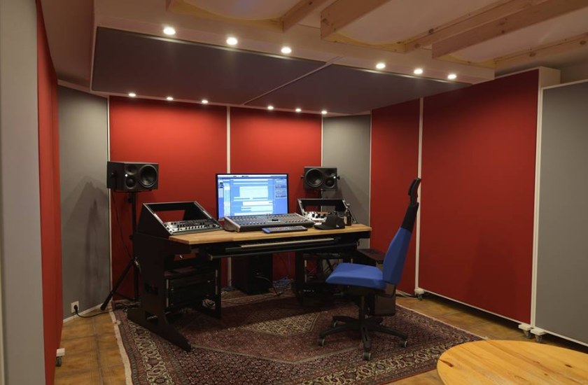

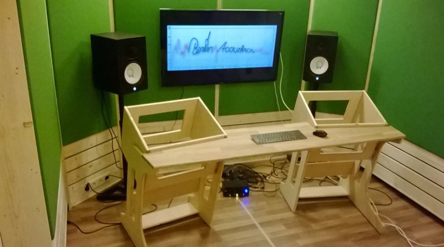

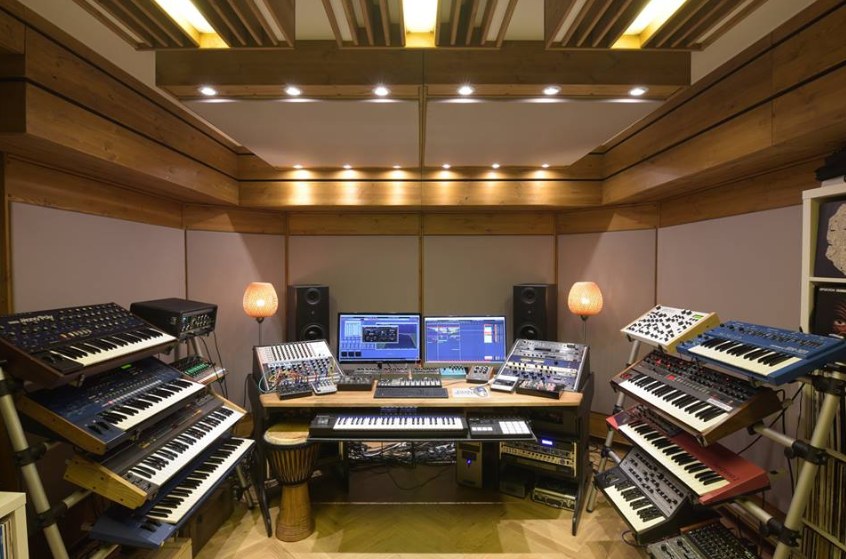

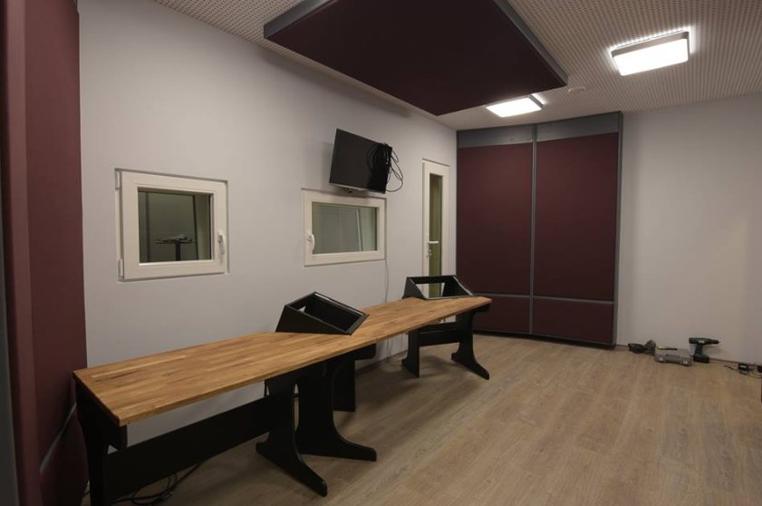

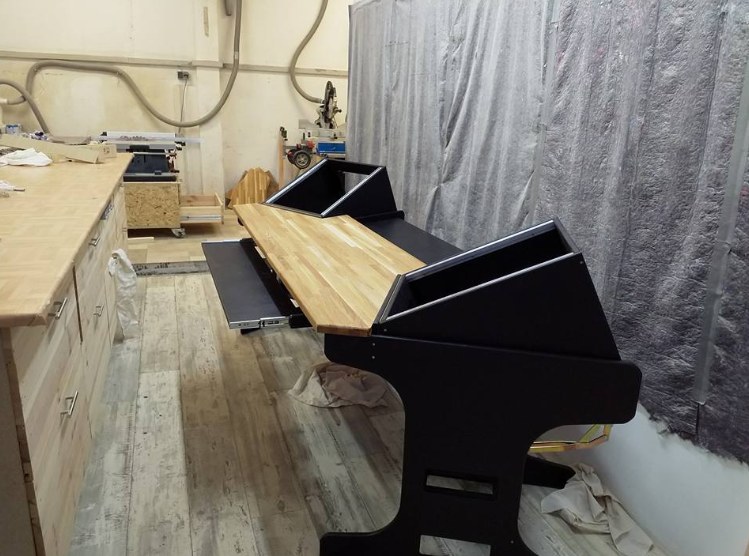

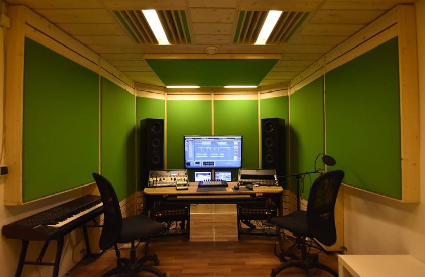

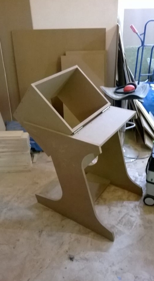

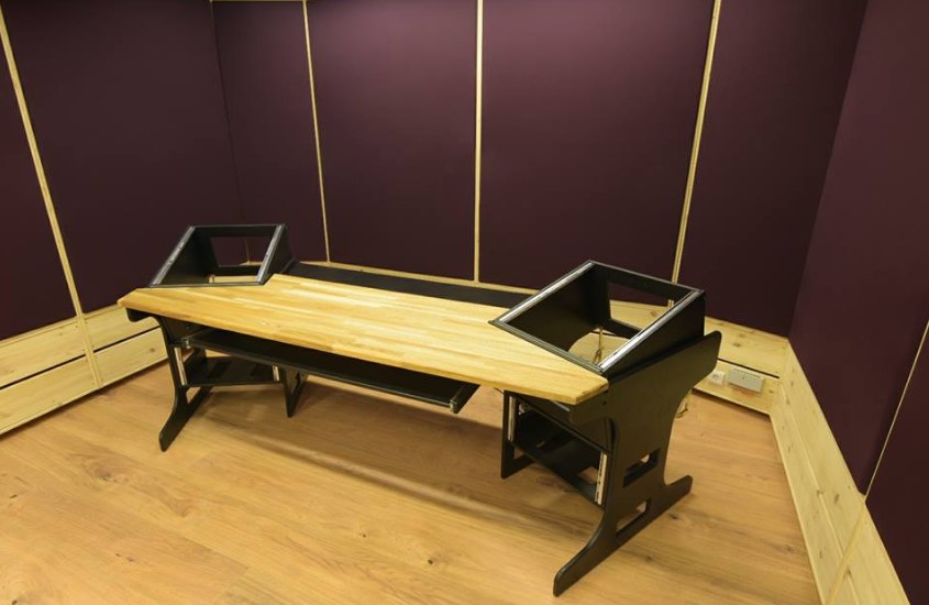

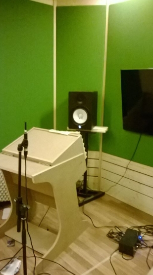

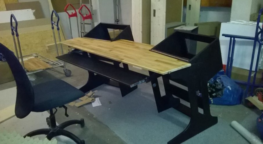

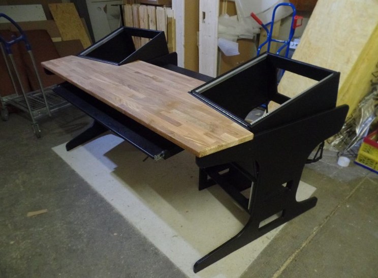

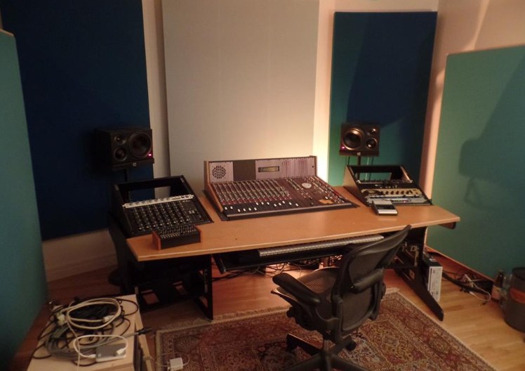

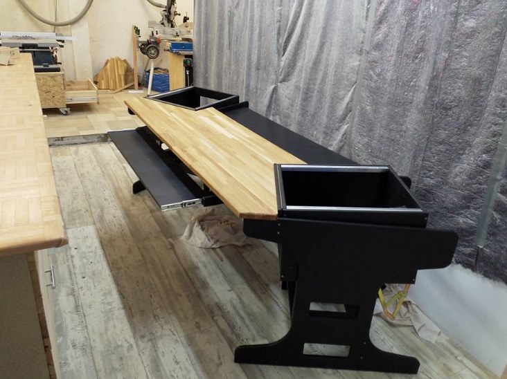

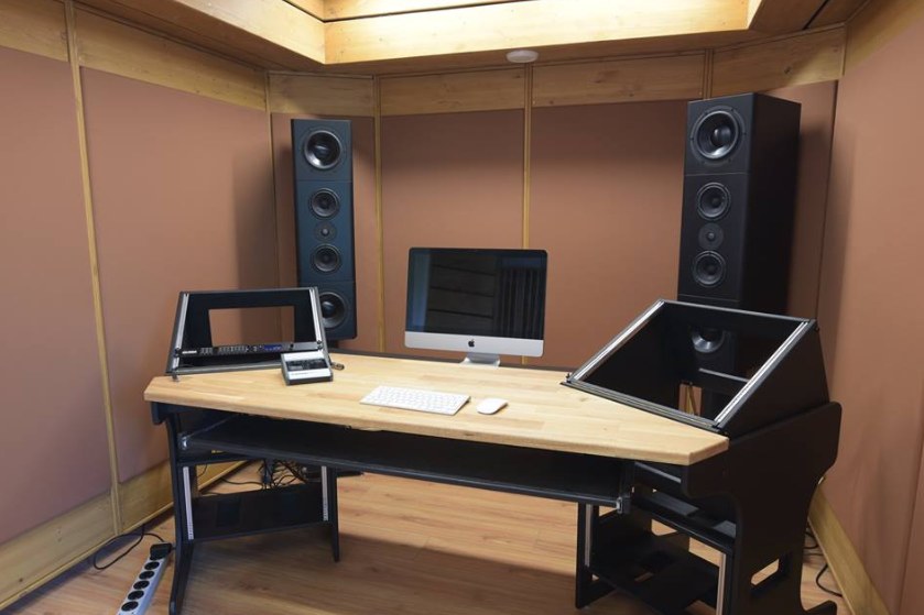

Hi,
vor vielen Jahren hab ich mal ein modulares Tischkonzept mit jemanden zusammen entworfen der hier auch mal im Forum aktiv war. Das hat bis zum heutigen fertigen Produkt gut ein Jahr gebraucht bis ich zufrieden war.
Wenn man keinen 4stelligen Betrag ausgeben kann, keine sehr guten handwerklichen Fähigkeiten hat und nicht das passende Werkzeug (Fräse etc) dann ist man mit einem Billo-Tisch vom T immernoch am besten bedient. Oder man schaut nach einem Gebrauchten.
Hier mal eine kleine Chronik.
Material ist Birke Multiplex 21 und 18mm und die Tischplatten Eiche Leimholz.
Alles ohne CNC. Schablone + Kopierfräsen.
Reaktionen: R-Kelly, HannesMac, gyn und 5 andere

Gefällt mir. Das ist sehr schlicht gehalten und sicherlich auch in kurzer Zeit selbst herzustellen, da einfache Geometrie, rechtwinklig usw.. Für mich wäre es nichts wegen null Auf-/Ablagefläche.Aber wenn es sauber gearbeitet ist - tolle DIY Alternative.
Auch sehr schön. Hier steckt schon wieder etwas mehr Arbeit drin. Formschönheit kostet halt Aufwand. Keine große Wissenschaft, aber im Detail brauch man Ruhe und Zeit. Plus der Möglichkeit/Bereitschaft, auch erstmal ein/zwei Probestücke für die Seitenteile anzufertigen.

Also die Tische sehen ja echt mal nice aus! Gibt es auch Preise dazu?
Ließe sich sowas evtl. auch elektrisch höhenverstellbar realisieren?
