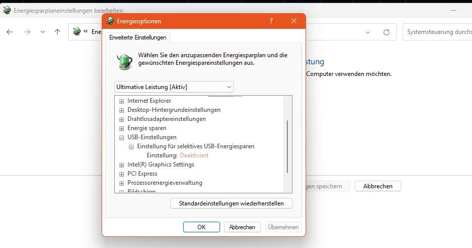

Wie ist überhaupt dein Energiemodus eingestellt?? Da gibt es eine Einstellung, wo man ''selektives USB Energiesparen'' deaktivieren kann. Vielleicht ist das dein Verursacher... Auch Treiber könnten fehlerhaft sein... Du kannst ja mal in die Ereignisanzeige schauen, ob da eventuell irgendwas auffälliges ist....
