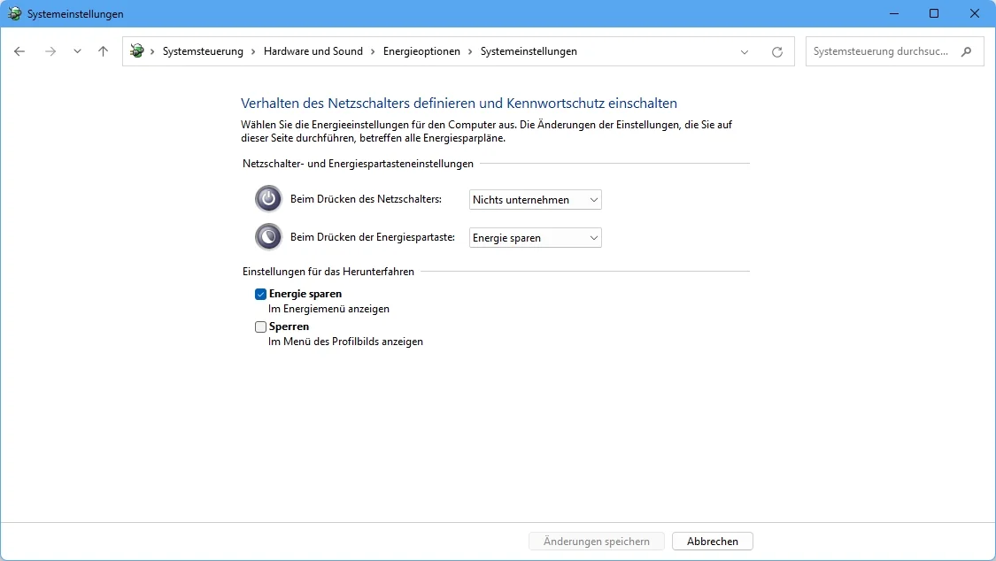

hier mal Screen, wenn ich mich wie oben beschrieben durchgehangelt habe:
Ich bin hier:
Systemsteuerung\Alle Systemsteuerungselemente\Energieoptionen\Systemeinstellungen
Systemeinstellungen ist nicht Systemsteuerung, meine ich
sehe ich nirgends, aber er muß ja da irgendwo sein 🤔

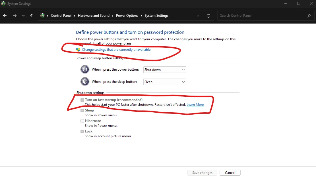

Stimmt bei Win 11 ist es anders.
Systemsteuerung - Alle Systemsteurungselemente - Energieoptionen - Systemeinstellungen
Dann müsstest du bei
"Verhalten des Netzschalters definieren und Kennwortschutz einschalten" sein
Dort findest du eine Zeile
"Einige Einstellungen sind momentan nicht verfügbar"
klick da drauf dann klappt ein weiteres Untermenue runter wo du den Schnellstart deaktivieren kannst.
Vergiss aber nicht ganz unten die neue Einstellung zu speichern.

das von mir gepostete Fenster kommt auch bei der Verwendung des großen Lupe-Icons in der Taskleiste, nach der Eingabe des Begriffs "Systemsteuerung", und nicht aus der Menü-Auswahl, da gibt´s nämlich dieses "Hardware und Sound" nicht als weit oben liegende Rubrik
habe alles nochmal ganz von vorne ausprobiert und es bleibt bei dem Erscheiningsbild wie oben gepostet: OHNE die Möglichkeit das "schnelle Herunterfahren" oder wie auch immer es ge-/beschrieben wird.

Hast du die Home oder Pro Version von Windows.
Habe kurz einen Freund angerufen der Win 11 hat und bei ihm gibt es auch diesen Eintrag
Reaktionen: TheSarge
Pro
Dann muss diese Funktion zur Verfügung stehen

auch verstanden und doch schon bestätigt, daß ich jetzt mehrfach diesen Weg über "Lupe" und das Desktop-Icon probiert habe, aber der Auswahlpunkt nicht erscheint. und ja, mein Hirn schafft es, das langsam durchzuklicken und nicht nach dem Motto "das ist doch da und da"-ratzfatz-durchklicken :schaem:
Ich sehe gerade das du bei "Drücken des Netztschalteres" nichts unternehmen eingestellt hast.
Ändere das mal auf Herunterfahren. Es ist durchaus möglich das bei deiner Einstellung das gar nicht angezeigt wird da ja nichts unternommen werden soll.
Das könnte es sein denn es steht ja weiter unten dann:
"Einstellungen für das Herunterfahren"
und da wird der Schnellstart angezeigt.
schon probiert, 'erscheint" nicht weiteres
ja, aus gutem Grund, denn daneben ist ein USB3-Anschluß, der ziemlich stramm ist und da ist es mir passiert, daß ich beim Wechsel zu nem anderen Gerät beim rausziehen des Steckers mit einem Finger den Power-Knopf traf und System runterfuhr 👎 ist halt unglücklich vom (ansonsten tollem) Hersteller designed

ausprobiert, inkl 2x runterfahren und manuell wieder einschalten = ist auch danach nicht erschienen
