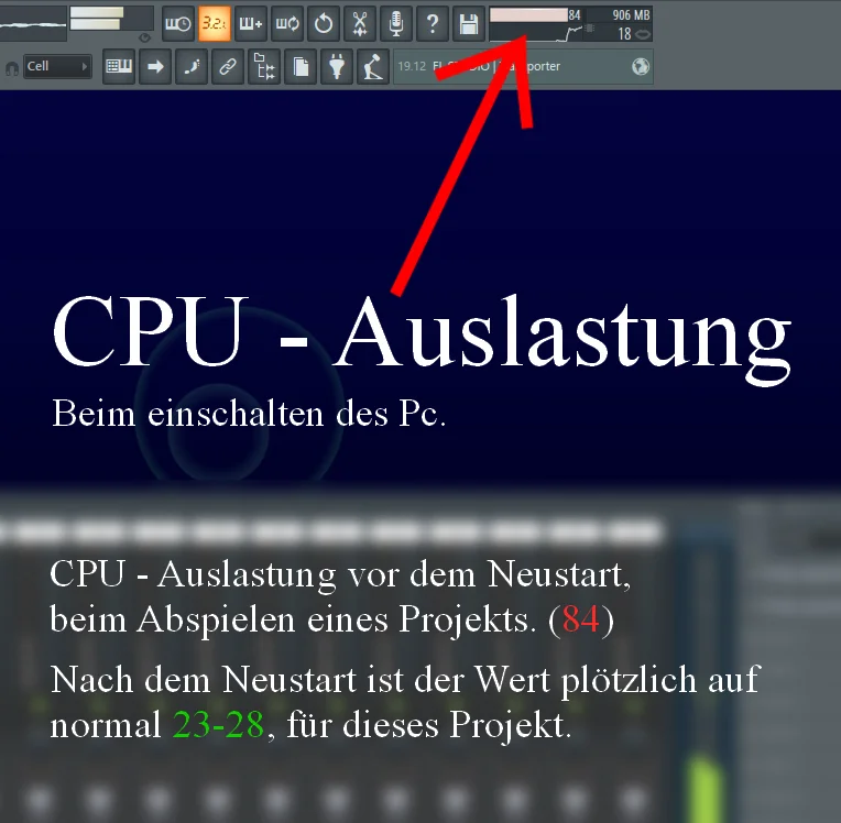

Hallo Mitglieder,
habe ein seltsames Problem / Rätsel, das ich mir nicht erklären kann. Wenn ich den Pc am Tag das 1. Mal einschalte und meine DAW starte, habe ich erst einmal ein riesiges Problem mit der Latenz. (siehe Bilder) Beim Abspielen größerer Projekte dreht die CPU - Auslastung (Anzeige) erstmal vollkommen durch.. Kurios ist, starte ich den Pc dann einfach neu, zeigen sich die Werte anschließend beim selben Projekt wieder ganz normal - auf einmal läuft alles reibungslos.

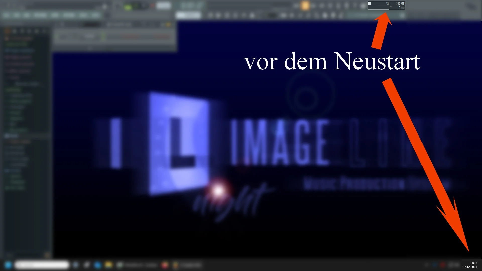

Habe das mal Testweise ohne öffnen eines Projekts auf 2 Bildern veranschaulicht. Jeweils vor und nach dem Neustart.
Also direkt nach dem 1. einschalten des PC zeigt sich ein Wert von 12, (kein Projekt geladen) nach dem Neustart zeigt sich dann ein Wert von maximal 1.
Jemand eine Idee?

Das liegt daran dass nur "Neustart" ein Neustart ist, runterfahren, bzw. das von dir beschriebene "anschalten" ist lediglich ein Hibernate Modus (Suspend to disk)
