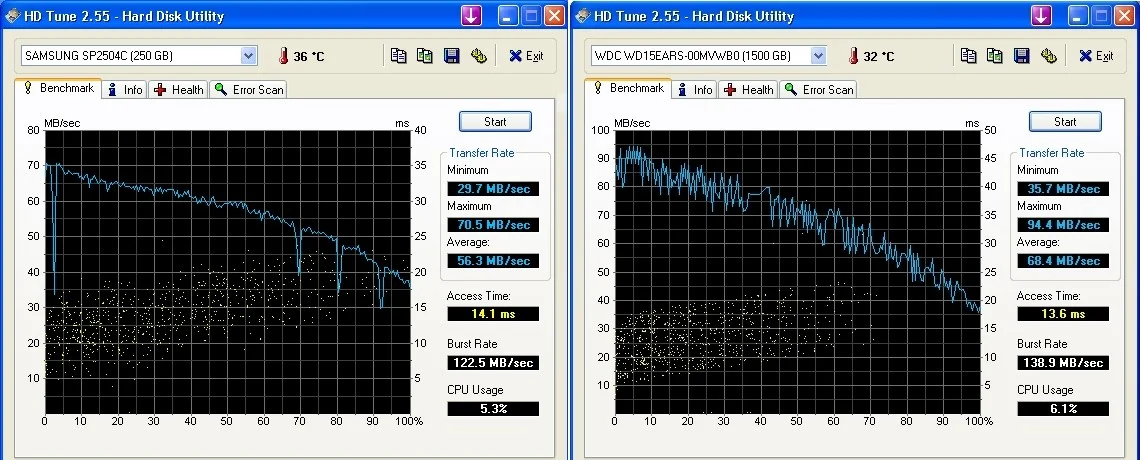

Im Anhang habe ich für beide Platten mal einen Benchmark Test gemacht.
Die Samsung Platte (system) scheint ja noch langsamer zu sein.
Sind das Realistische Werte?
Was kommen denn bei euren Systemen so für Zahlen zustande? Ich hab da garkeine Vorstellung was viel, und was wenig ist.

Jetzt könntest Du noch ausrechnen, wie der Datendurchsatz bei deinem Projekt ist.
Die Recordingplatte schafft minimal 35,7MB/s. Dieser Wert muss jetzt reichen, um deine Audiospuren abzuspielen und die Kommunikation zwischen Windows und Cubase zu ermöglichen, da Du ja Cubase auf der Recordingplatte installiert hast.
Bis 30MB/s könnte man über 170 Stereospuren streamen und es wäre immer noch Bandbreite für die restliche Kommunikation.
Mit gerade mal 10 Audiospuren muss der Fehler wo ander liegen.

Mit nem Durchschnittswert von über 50 Mb/sec dürfte es kaum dazu kommen, dass die Platte an ihre Leistungsgrenzen gelangt.
Rechne mal aus, wieviel Spuren die Platte gleichzeitig alleine schon bei der Hälfte der Durchschnittsleitung bringen würde - da bist du noch weit von entfernt.
Das liest sich alles eher so, als sei da irgendwo in der Software - Treiber, Betriebssystem etc - der Wurm drin.
Reaktionen: Illusion
Werte sind ganz normal.
