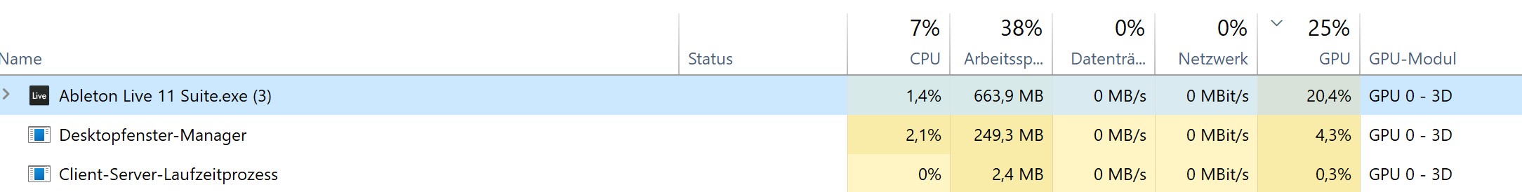

mich würde sehr interessieren, wie es bei euch im Taskmanager aussieht bezüglich GPU Auslastung.
Wenn ich nur meinen Hauptmonitor (Laptop) anhabe, und meine DAW Ableton* öffne, dann sieht das in den obersten drei Zeilen so aus:

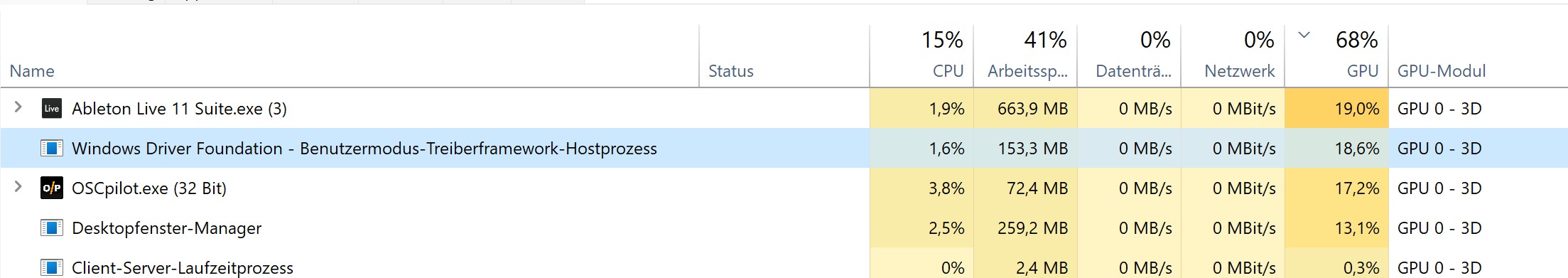

Wenn ich dann mit Windowstaste+P auf "Erweitern" gehe - und damit meine beiden externen Monitore hinzuschalte, gesellt sich noch ein neuer GPU Fresser dazu, namens Windows Driver Foundation.

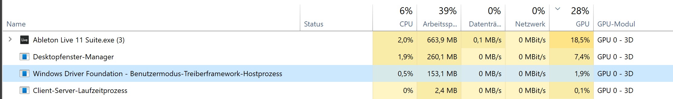

Wenn ich dann noch ein Touch-Interface-Programm starte (OSC/Pilot) in meinem Fall, geht die GPU Auslastung dieser Windows Driver Foundation (und des Desktopfenster-Managers) auch in die Höhe. In der Summe ist das dann schon zu viel des Guten.
Habt ihr ähnliche Erfahrungen gemacht - oder ist es ungewöhnlich, dass diese zwei Windows Dienste genau so viel GPU fressen wie die eigentlichen Anwendungen? Desktopfenster Manager springt auch gerne mal über 10% CPU Auslastung -> besonders unschön für Audio.

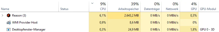

Also ich nutze zwar weder Ableton* noch bin ich auf win11 oder einem Laptop. Allerdings hängen bei mir 3 Screens an der Grafikkarte. Offen ist auf allen 3en Reason (gesplittet) sowie 3 Browser mit insgesamt 60 Tabs (gut, natürlich ist immer nur ein Tab davon offen, klar).
Auch dein Desktopfenster-Manager scheint ja ganz schön zu ziehen - wenn du mal deine und meine Werte vergleichst (aber das wird wohl der bis jetzt unbekannten Gesamtproblematik geschuldet sein). Ok, 1:1 können wir unsere Systeme natürlich überhaupt nicht vergleichen aber anhand deiner Werte würde ich sagen: nein, dass ist nicht normal.

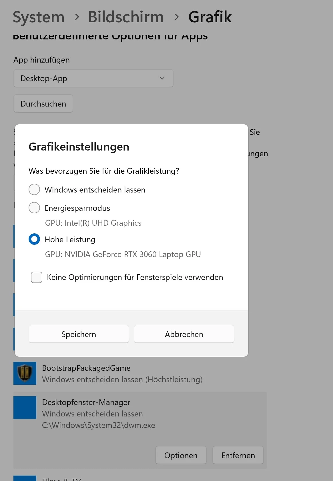

Habe nun nochmal herum probiert: Wenn ich mein Touch Interface Programm mit der dedizierten Graka ansteuer (hat neuesten Treiber), wird das System zumindest nicht so lahmgelegt - schonmal ein Schritt besser. Wenn es mich auch nach wie vor Fuchst, dass da - wie ich finde - mit dem Windows-Management was nicht rund läuft.

Kann man eigentlich Ableton* dazu zwingen, mit der dedizierten Grafikkarte zu arbeiten? Scheint bei mir zwar anwählbar zu sein in der nvidia systemsteuerung - aber Ableton* macht es dann einfach nicht.
Edit: Aha! Via Nvidia systemsteuerung nimmt es Ableton* nicht an. Via Windows aber schon, also dort:
ich habe mal spaßeshalber versucht, den Windows Desktop Manager über die nvidia Grafikkarte laufen zu lassen. DAS geht allerdings nicht - da macht Windows nicht mit. :D
