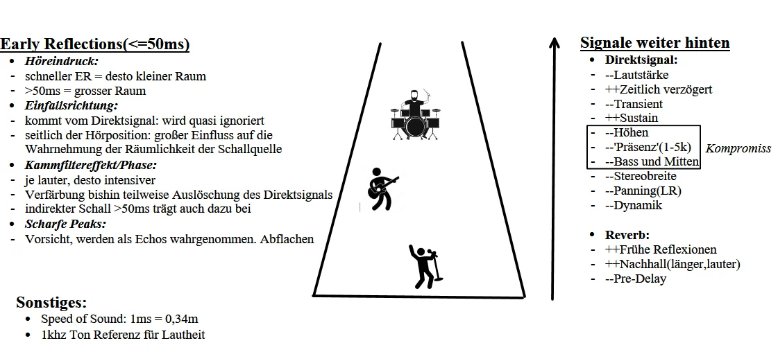

Sehr cool! Ich hab mal vor einiger Zeit eine Grafik zu dem Thema gemacht, vielleicht kann damit ja jmd was anfangen.
Wem die Formatierung nicht klar ist: als ehemaliger c++ PRogger nutze ich bis heut die Formatierung. in der Grafik mit der Bedeutung:
-- weniger
++ mehr
<= kleiner gleich
> größer
o_O
