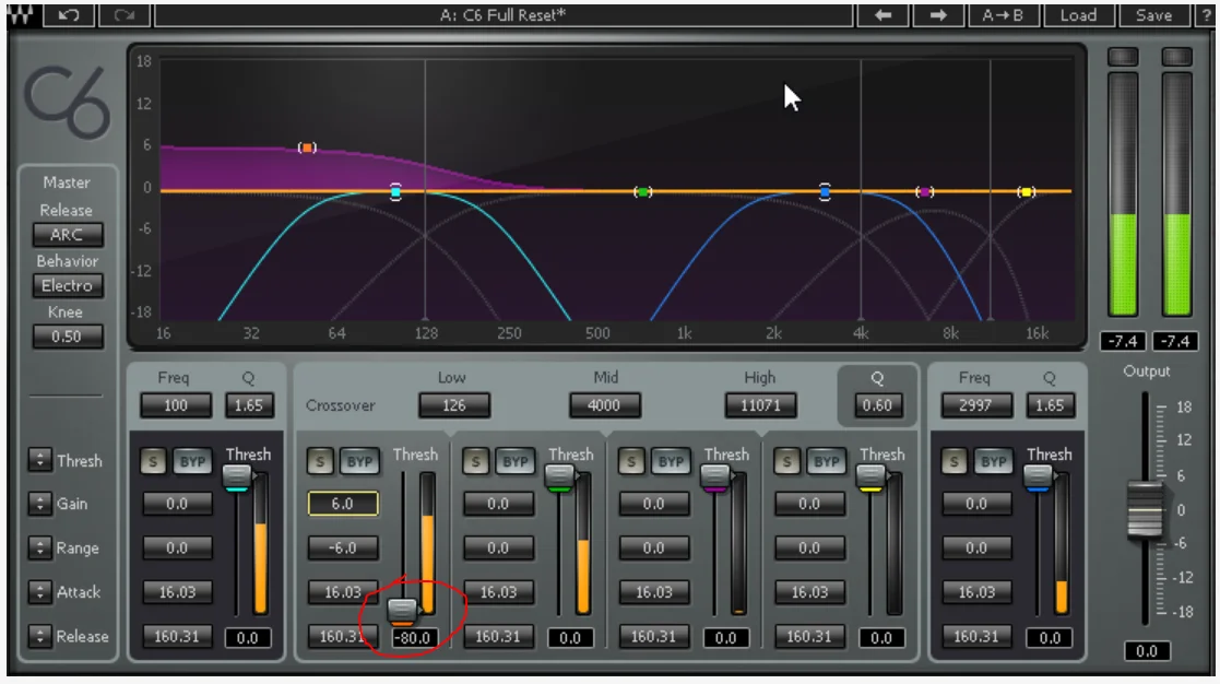

Ergänzend würd ich noch sagen, dass sich die Kompression in diesem Beispiel des C6 nur auf ein 6db Fenster bezieht(Range), weil „normale“ Kompresseren i. d. R. auf die gesamte Dynamik arbeiten.

Genau das meine ich ja. So, wie du es beschreibst und was auch dein Screenshot mit deinen Einstellungen zeigt, bzw mit diesen Einstellungen kannst du doch gar keine Dynamik mehr rausnehmen, weil sich da eh nix mehr bewegt. Du schreibst ja auch "Danach ziehe ich Threshold soweit runter bis sich nichts mehr bewegt." Wenn sich nix mehr bewegt, kann auch keine Dynamik mehr eingeschränkt bzw. sonstwie bearbeitet werden, weil, der Threshold des Bandes sich ganz unten befindet und es einfach keinen Spielraum mehr gibt, daß sich irgendwas bearbeiten lässt (siehe Screenshot unten). Oder stehe ich irgendwie total auf dem Schlauch? Ich kapier's einfach nicht.
Ich hab es auch, um es nochmal genau zu überprüfen, nachgebaut mit dem C4, den ich habe und der exakt so funzt wie der C6 auch. Gleiche Einstellungen wie bei deinem Screenshot, und ja, da bewegt sich nix mehr und folglich passiert da auch keinerlei Dynamikbearbeitung mehr. Verstehtst du, worauf ich hinauswill?

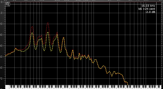

Schau, hier bearbeitet und unbearbeitet:
Rot ist unbearbeitet. Das ist ein sehr dynamisches Signal gewesen. Die Peaks stechen mehr heraus und haben zur tiefsten Frequenz
mehr Abstand. Mein Ziel ist es das alles enger wird und somit mehr Fülle da ist.
Um es anders zu formulieren: Ohne Kompression ist zwischen 30Hz zu 60Hz und zu dem Peak zu 132Hz viel Abstand. Folglich wird man einen oberen Bass im Mix hören, aber das tiefe Lowend geht unter. Die Peaks haben einen Unterschied von 6-10dB zu 30Hz.
Würde ich jetzt mit z.B. Rbass noch etwas kitzeln wollen, dann hätte ich richtig tiefes volles Lowend.
Und dann kann man viel besser in den Limiter gehen, dass ist ja der springende Punkt letztendlich.
Ich hoffe jetzt verständlich?
Doch, eben schon. Der Witz ist ja, dass wenn Du den Threshold runterziehst die maximale Kompression passiert. Da ändert sich an der gelben Linie deshalb nix mehr, weil jegliches Signal auf den gleichen Level platt gemacht wird. Wenn Du so willst ist das gebrickwalled.
  • #47
nein. das heißt nur, dass bei minimalem eingangspegel bereits maximal - im Bereich der Range - komprimiert wird. Wenn der threshold auf -80db steht wird das Band also quasi immerzu um die gewählte Range komprimiert. Da Bewegt sich dann nur innerhalb der Attack- bzw. release etwas.
Die Gelbe Linie zeigt ja nicht die verbliebene Dynamik im Material an, sondern die Gainreduktion.
Ja, so hatte ich das auch gemeint. Aber dann verstehe ich euer Problem vielleicht nicht?! Es ist eben schon etwas anderes, wenn die ganze Zeit innerhalb der Range komprimiert wird (Dynamik weg), als wenn gar nix passiert (Dynamik da).

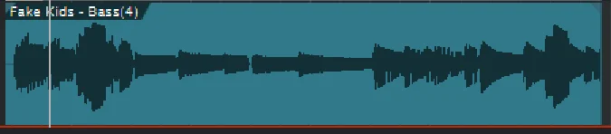

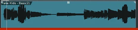

So, ich habe mal einen sehr dynamischen Bass-Schnipsel genommen und den durch den C4 mit haargenau den gleichen Einstellungen gejagt, die der Silent auf seinem Screenshot vom C6 eingestellt hatte. Mit identischen Attack- und Release-Zeiten. Ergebnis:
Ich weiß jetzt nicht, warum die Schnipsel unterschiedlicher Größe haben, aber egal. Der kleine Schnipsel oben ist das Original, der Untere der Bearbeitete. Wie unschwer zu sehen ist, hat keine bzw. keine erwähnenswerte Dynamikreduziereung stattgefunden, was auch völlig verständlich ist, da das Bassband nicht arbeitet. Wenn ihr es nicht glaubt, probiert es aus.
Eine Dynamikbearbeitung würde stattfinden, wenn der Threshold soweit abgesenkt würde, daß das Bassband gerade so in dem zugewiesenen Bereich der 6 dB Dymanik arbeiten würde, tut es bei dieser Thresholdabsenkung aber nicht.
@SilentWarrior , entweder stimmt etwas mit deiner Erklärung nicht, oder wasauchimmer ich weiß mir sonst keinen Rat mehr in dieser Sache. :(

  • #51
Nein, du hast das völlig falsch verstanden, schau dir nochmal den Screenshot vom C6 genau an, wie der eingestellt ist, achte vor allem auch auf die Range-Einstellung, die ist das Wichtigste an der ganzen Sache. Ich meine, warum nix passiert. Range vs. Threshold!

So, das Ganze hat mir keine Ruhe gelassen und ich hab mich jetzt nochmal drangesetzt. Ich habe in S1 den Signalweg bei 126 Hz gesplittet, den oberen Bereich gemutet und nur den Bassbereich bearbeitet, um auch wirklich sichergehen zu können. Mit dem C4 das gleiche Ergebnis, hat sich nix getan. Dann hab ich mal den Toneboosters EQ4 hergenommmen, den Lowshelf als dynamisches Band eingestellt und mit 1:20 den Bassbreich komprimiert. Den Lowshelf habe ich soweit angehoben, daß ich mit dem komprimierten Signal bei durchschnittlich 0 dB rausgekommen bin. Hier das Ergebnis:
Oben das Original, unten bearbeitet.
Das sieht schon mal ganz gut aus. Hab ich aber mit dem C4 so nicht hinbekommen, weiß jetzt nicht genau warum. Ich teste das morgen nochmal aus, gehe jetzt in die Heia.

ich hab das auch nicht so richtig verstanden, daß mit dem MBC. Vielleicht liegts ja nur an der Formulierung. Ich gabs mal mit meinen Worten wieder und du sagst mir bitte, ob es so ist.
Ich stell die Trennfrequenz ein und die Range auf -6. Threshold runter bis bis Anschlag unten, es bewegt sich nichts mehr und die orange Linie ist links am Ende nach unten abgeknickt. Optisch gesehen. Jetzt fast du deine weinrote "Wurst" in diesem Bereich an und schiebst sie hoch, bis die orange Linie waagerecht ist. Jetzt fährst du den Thresholdregler soweit hoch, bis die orange Linie zu tanzen beginnt. Richtig?
  • #58
Ich bin weder am PC noch ist der C6 installiert wegen Ersatz (Farbfilter).
Aber ich meine ja.
Man gibt Dynamik zurück da es sonst nur wie ein EQ arbeiten würde.
Im Prinzip müsste die Orange Linie bei + 6dB sein und sobald ein Signal ankommt wird diese runter gedrückt, aber nicht tiefer als 0dB (also Waagerecht).
Das sollte alles ausgleichen.
