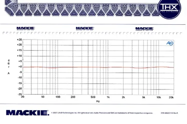

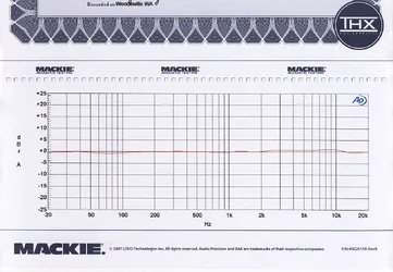

laut Kalibrierungszertifikat gehen die sogar sehr linear bis 20hz runter,
Wie lange hast Du denn an das Christikind und den Osterhasen geglaubt ? Traue keiner Statistik, die Du nicht selbst gefälscht hast.
hier mal die Kalibrierungskurven beider Monitore

Links steht dBr.
Laut Wikipedia eine Hilfsmaßeinheit für Pegel und Maße - jedoch mit freier Bezugsgröße.
Das kann rein theoretisch bedeuten, dass die Abweichungen, bezogen auf die größte Abweichung dargestellt sind. ;)
Sprich - das ist nicht gefälscht, das ist nur geschickt dargestellt.
Übrigens steht auch noch ein A bei dem dBr. Das bedeutet eine gewichtete Darstellung. Angepasst an das menschliche Gehör. Mehr Gewicht liegt liegt auf den Mitten.
Clemens
@clemensvill
danke, heißt das damit, dass der mackie-eigene kurvenverlauf nur deshalb so gerade ist, weil die ihre messgeräte nach menschlichen hörgewohnheiten geeicht haben?
da der gesamte kurvenverlauf aber so linear ist, und ja eigentlich auch in tests von der linearität der frequenzen und hervorragenden neutralität des klangs die rede ist, müssten die dann ja theoretisch auch nach db (A)-Werten gemessen haben... und damit gar falsch liegen?
bin etwas verwirrt, aber nach welchen werten müsste denn der pegel-und frequenzverlauf dann gemessen werden, nach absoluten db-Werten, die sich nicht nach dem menschlichen gehör richten und daher dann speziell im unteren und hochfrequenten bereich abfallen bzw. ansteigen (oder umgekehrt) müssten ?:huh:
Hab die Mackie HR824 mal provisorisch eingemessen und war erstaunt dass die wirklich sehr linear darstellen, da waren die Yamaha MSP5 schon buckliger dagegen.
