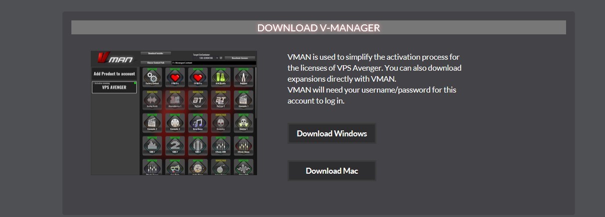

Bei Mir zickt jetzt die Lizenzsoftware rum.
Angeblich läuft die Lizenz in drei Tagen ab.
?????WTF?????
Keine Panik. Das ist super easy. Einfach nur in deinem Account einloggen und dort diesen "V-Manager" nutzen (Ich hoffe ich erinnere mich richtig)
?????WTF?????
Wieder so ein Manager.
Nein. Der ist harmlos. Kann man noch nicht einmal installieren. Ist nur eine simple .exe Datei. Ich starte die immer aus dem Zipfile heraus und habe keine Probleme mit der Datei.
