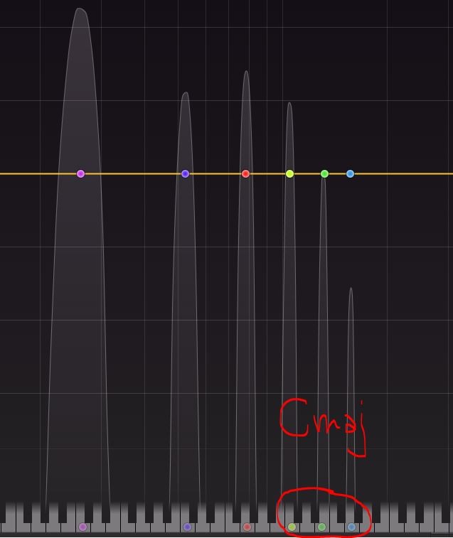

Dann hier nochmal ein Nachtrag:
Grundton ist ein Sinus bei 261.63Hz (C4), das Ergebnis der erzeugten Obertöne ist ein "C Dur" Akkord.
Wäre der Grundton bei 4186Hz (C8), dann hätte der Akkord bei 44.1k Samplerate bereits Nyquist erreicht. C-E-G wäre nun C-Eb-E.
Lustigerweise wären wir bei diesem "speziellen" Beispiel in der Blues-Harmonik :D :cool:

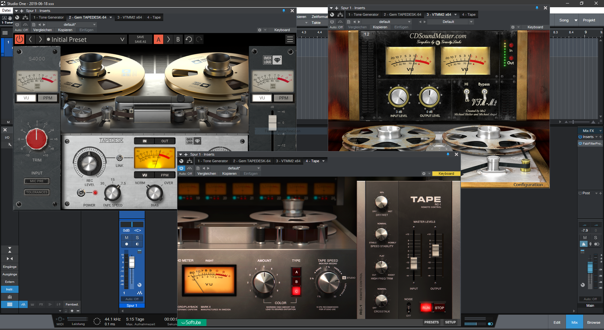

Noch ein paar Nachzügler, die wir glaube ich noch nicht hatten:
Das Overloud Tapedesk arbeitet scheinbar mit wenig Aliasing, zwar auch noch bei über 10kHz, aber besser als bei anderen.
Das Soundmaster VTMM2 ist dagegen eine regelrechte Katastrophe, Aliasing ohne Ende (würde ich als Verlierer der Testrunde bezeichnen).
Das Softube Tape (Überraschung ;) ) scheinbar ohne jegliches Aliasing bei 44,1kHz und bisher dann der absolute Favorit.
Meine persönlich Wahl ist damit getroffen, alles andere kommt weg...
Tut mir leid, da muss ich was korrigieren.
Die 5. Harmonische entspricht am ehesten einem Eb (ist noch leicht darunter), das wäre dann Cm.
5*261,63=1308,2 Hz -> 5. Harmonische
Das entsprechende Eb hat 1318,53Hz (bei gleichstufiger Stimmung, bei reiner Stimmung sogar noch etwas mehr)
Oha, vielleicht sind meine Ohren doch nicht so schlecht. :D
Das Softube Tape verwende ich schon seit erscheinen exklusiv am 2-Bus. Hat dort Slate VTM ersetzt.

Das Softube Tape hat sogar den klassischen Tape Stop/Start Effekt als kleinen Bonus.
In Studio One kann man es als Mix-FX einsetzen, inklusive übersprechen der Kanäle, wodurch der Mix dichter erscheint.
Es spart relativ mit den Ressourcen, also kein CPU Killer und man hat gleich 3 Maschinen in einer, die alle unterschiedlich klingen.
Das GUI ist auch gelungen und ansonsten halt die typischen Einstellmöglichkeiten. Ein wirklich prima Plugin, lohnt sich.

Hast alle drei auf aliasing geprüft? Das voxengo Plugin zum Beispiel, hat sehr unterschiedlich reagiert pro algo. Manche waren fast frei von aliasing, andere wiederum echt brutal damit versaut.
  • #171
Ja, lediglich "B" hat ein extrem minimales Aliasing, allerdings im Bereich unter 90dB, falls es nicht sogar nur ein Messfehler ist und auch nur "ganz weit oben", das kann man mit Sicherheit vernachlässigen. A und C sind 100% "sauber".
Ein reines Eb6 liegt bei 1244.51Hz.
1308,15 - 1244.51 = 63,64
Ein reines E6 bei 1318.51Hz.
1318.51 - 1308,15 = 10,36
Ich würde sagen es ist ein E mit leichter Verstimmung nach unten ;)
EDIT: Es kann auch kein Cm sein, da Obertöne generell immer Dur-Akkorde bilden.
Das geht bei der Septime und der None genauso weiter. Es ist immer Dur.
Kannst du überprüfen: Nimm einen 440Hz Ton und sättige ihn -> A-Dur
Man könnte sagen, Sättigung ist insgesamt eher happy :)

Ok, ur right. Ich hab mich verrechnet :)
