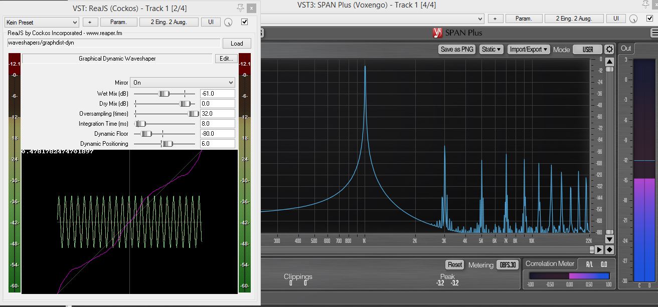

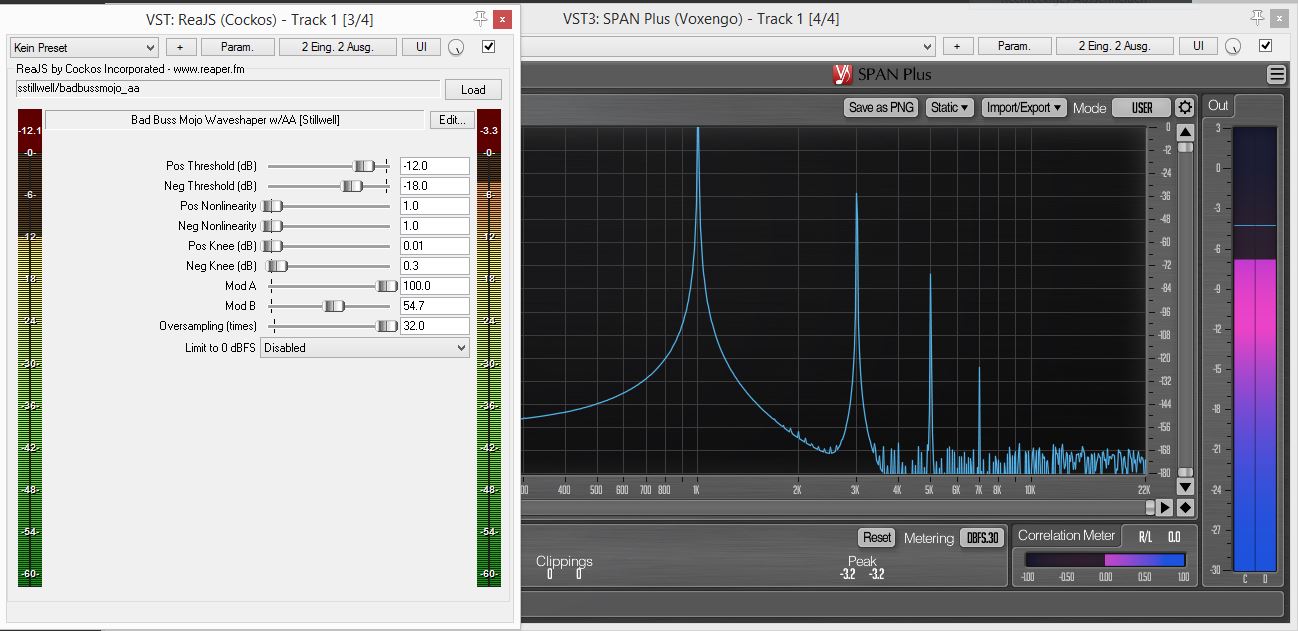

Ja - jetzt kann ich mir die Tapesimulationen mal mit Spektrum betrachten. Danke für den Tip.
Schau dir ruhig auch mal die Effekte genauer an. Die Waveshaper und Compressoren haben, auch wenn sie tothässlich sind, einiges drauf ;)

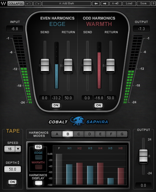

Waves Cobalt Saphira macht ja offenbar Ähnliches wie ReViver. Keine Ahnung, wie das dort mit dem Aliasing ist:
Auch dort, so siehts aus bei Sinus mit 200Hz bei 88.2 kHz SR:
(bitte beachten: die Skala geht runter bis -130dBfs, das Aliasing ist 80 dB geringer als das Hauptsignal - das sieht etwas extremer aus, als es ist)
EDIT: Sinus 2000 Hz natürlich
Reaktionen: Schlumpfpeter und MountainKing
  • #216
Danke, da scheint der Reviver tatsächlich am besten abzuschneiden.
