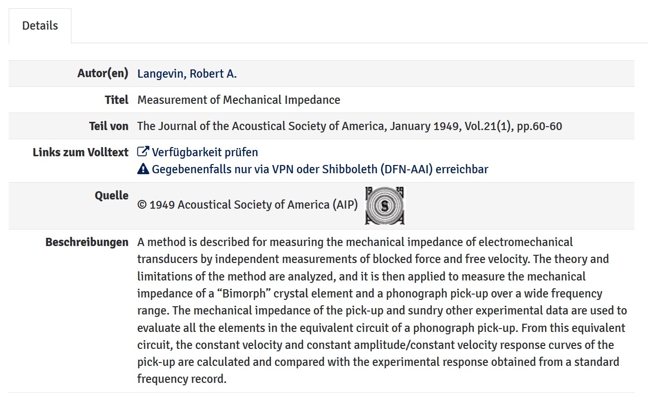

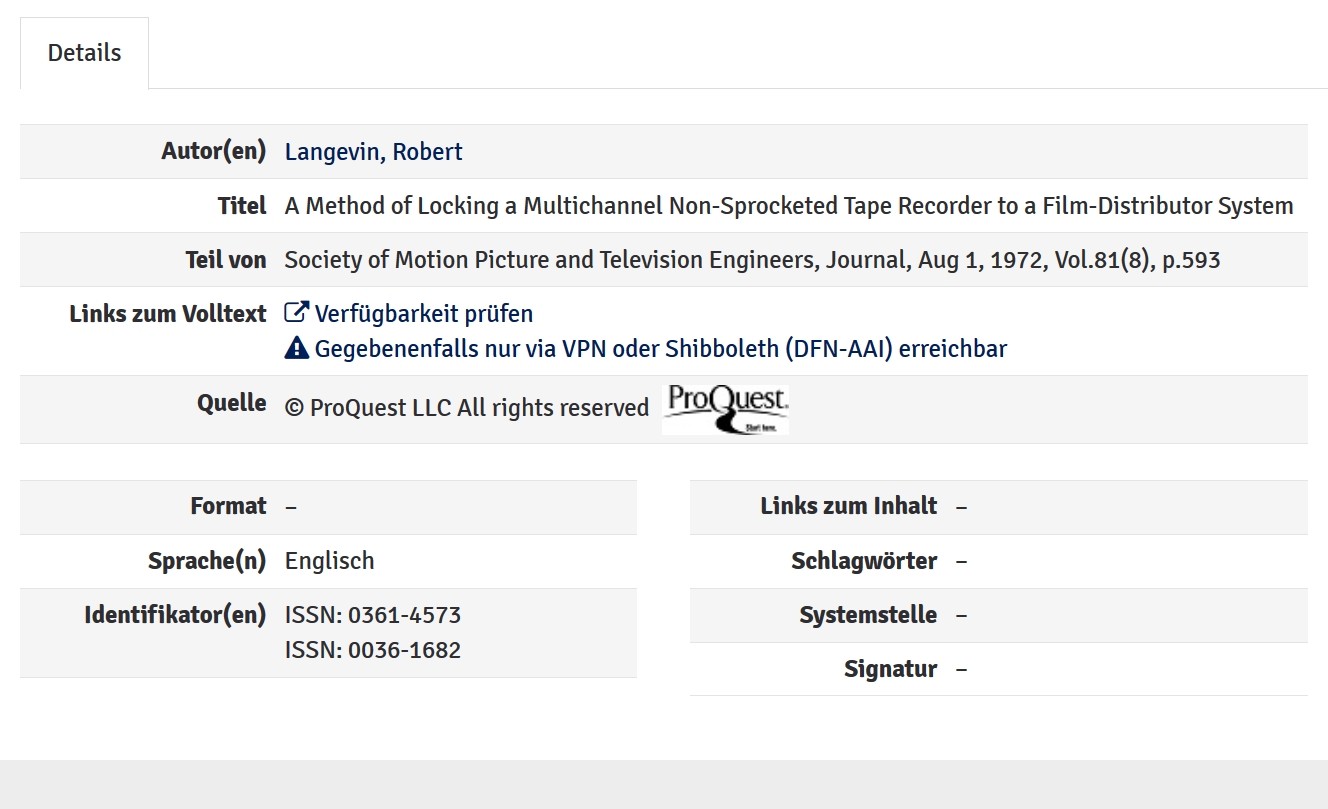

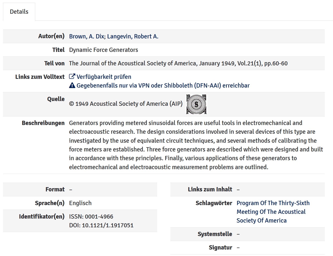

Könntest Du noch einmal nachsehen?
Ist es aus einem Artikel von den drei unten angegebenen?
Anhang anzeigen 68769 Anhang anzeigen 68770 Anhang anzeigen 68771 Anhang anzeigen 68770
Die sogenannten Resultierenden spielen im Orgelbau eine bedeutende Rolle. Da gibt es z.b. den Effekt des "akustischen" 32-Fuß im Pedal. Unser Gehör erwartet z.B. beim Subkontra-C einen Ton mit 16 Hz. Wenn es die Platzverhältnisse einfach nicht hergeben, so baut der Orgelbauer offene Pfeifen des 16-Fuß (eine Oktave höher: 32 Hz)und eine dazu passende Quinte (2. Teilton) mit dann 10 2/3-Fuß-Länge. Ergebnis: Die Illusion eines 32'-Registers. Diese Register sind nicht so klangstark wie ein "echtes" 32'-Register. Würde jetzt die Quinte zu stark, dann kippt die akustische Illusion sofort. Da ist unser Gehör scharf auf der Lauer. Auch wenn der 16' aus einem gedeckten Register besteht (nur ungeradzahlige Obertöne) tritt der Effekt kaum auf, eher kommt es zu Wummern (Phasenauslöschungen), besonders in kleinen Räumen. Der Orgelbauer muß also sehr viele Faktoren berücksichtigen, wenn er sich an einen akustischen 32' heranwagt. Die legendären Orgelbauer (z.B. Aristide Cavaillé-Coll 1811-1899, Paris) haben diese akustischen Obertonketten z.T. bis zum 7. Oberton hin mit eigenständigen Pfeifenreihen (Registern) ausgebaut. Ein unvergleichlich runder, samtiger und für das Gehör vollständiger Sound (by the way ein sehr schöne Subwoofer-Test; siehe Anlage https://www.dropbox.com/s/q790xnn27hoasha/Pedal-der-Cavaille-Coll-Orgel-Notre-Dame-Paris.WAV?dl=0).
Der von mir oben angefragte Bandsättigungseffekt erfährt exakt nach unten hin (!) seine Grenze, in dem eben die Resultierenden aus dem Prozessing auszulöschen sind. Manche plugins sehen ja auch einen Low-Cut vor. Oft ist dann eine 12 dB/Flanke zu schwach. Da schaue ich mir lieber in der Sample-Bearbeitung mal an, was der FFT-Analyzer ausgibt und schneide rigoros ab, was da nicht hingehört, immer in Sorge, daß sich das sonst später im Mix (bzw. im gesampleten Instrument) aufschaukeln könnte.
Interessant! :) Das heißt, es ist dir deshalb auch so wichtig, dass nichts derartiges generiert wird. Verstehe. Ich habe sehr wenig, bis gar nicht, mit Orgeln zu tun. Eher mit elektronisch generierter Musik oder Musik im Bandkontext. Da finde ich das manchmal durchaus recht nützlich, wenn ein Instrument noch etwas Stütze vertragen kann, und es nicht möglich ist, nachträglich noch etwas einzuspielen.
Aber nein, der Text ist nicht dabei. Ich schau nachher gern nochmal auf meinem Heimrechner nach und stelle den Text zur Verfügung.
