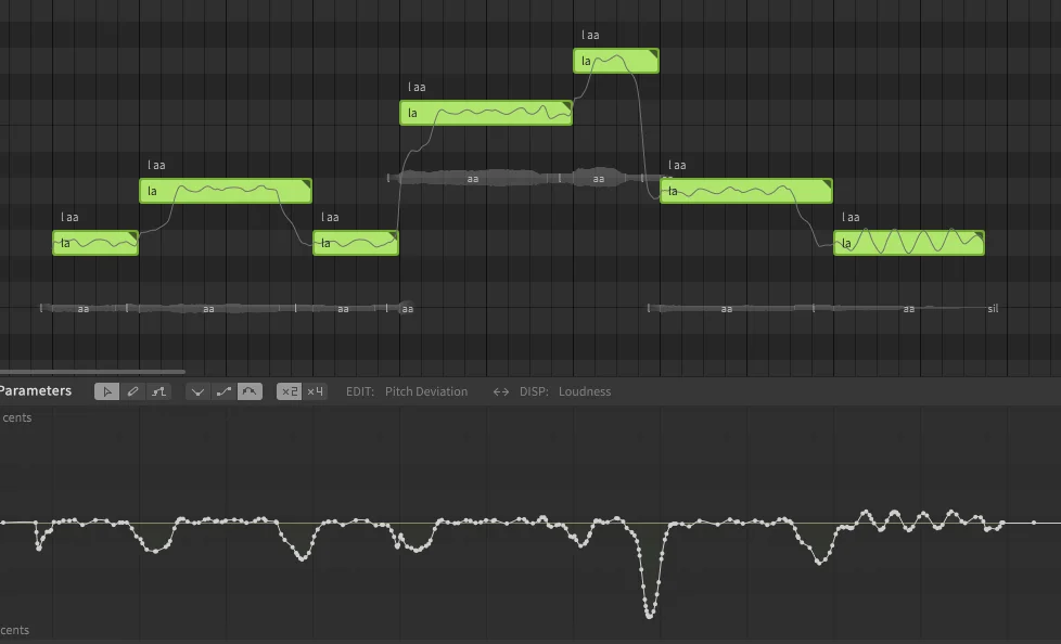

Wie kann man der Tante abgewöhnen, die Töne von unten anzuschleifen? Weiß das jemand? Ich finde bei den Parametern nichts, was das unterbindet. Danke!
  • #211
Dafür gibt es keinen Parameter, der das wirkungsvoll unterbindet, das war auch Konsensmeinung im (alten) Synth-V- Forum, wo das Thema auch diskutiert wurde.
Das "Anschleifen" wurde wohl bewusst als Bestandteil der Voice-DB mit einprogrammiert.
Der "Enhancement"-Regler (Tab AI-Retakes) ändert zwar (u.a.) den Tonübergang, aber nicht in dem gewünschten Sinn, dass das "Anschleifen" generell verschwindet.
Auch die Eingriffsmöglichkeiten im Auto-Process-Menü (vor allem Auto-Pitch-Tuning) reichen nicht aus.

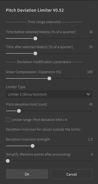

Ich habe mir angewöhnt, die Noten auf den Manual-Modus umzuschalten und dann die Ausschläge der Pitchkurve wegzurasieren.
Anfangs habe ich das manuell erledigt, seit einiger Zeit habe ich dafür ein selbstgeschriebenes Macro.
Mit diesem werden die einzelnen Punkte der Pitchkurve analysiert und korrigiert, und zwar umso mehr in Richtung Nulllinie verschoben, je stärker die ursprüngliche Abweichung war.
Dadurch bleiben gewollte Modulationen (Vibrato, Jitter) erhalten.
Das Macro ist zurzeit noch sehr experimentell (viele Eingriffsmöglichkeiten) gehalten, aber mit den Standardeinstellungen bekommt man schon mal brauchbare Ergebnisse:
Bei Bedarf kann ich das gern näher beschreiben.

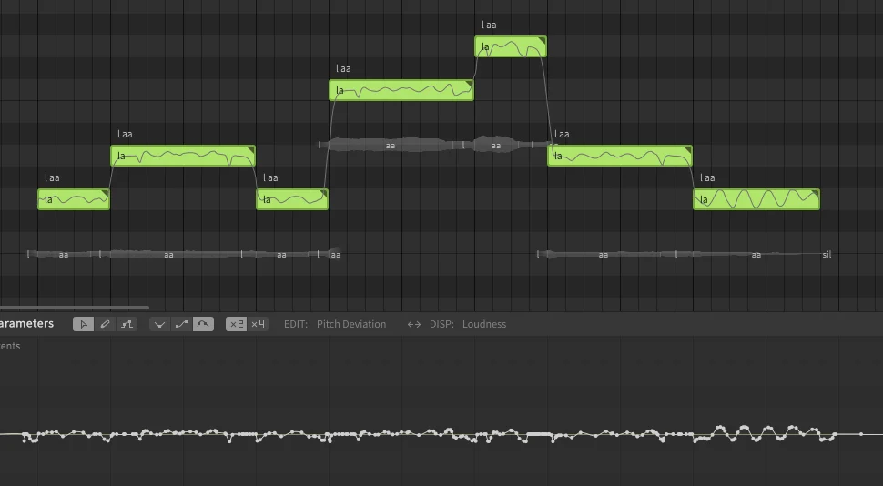

Mit der Grundeinstellung (s.o.) wird z.B. aus der ursprünglichen Pitchkurve mit den starken Ausschlägen beim Tonwechsel
diese Kurve hier:
