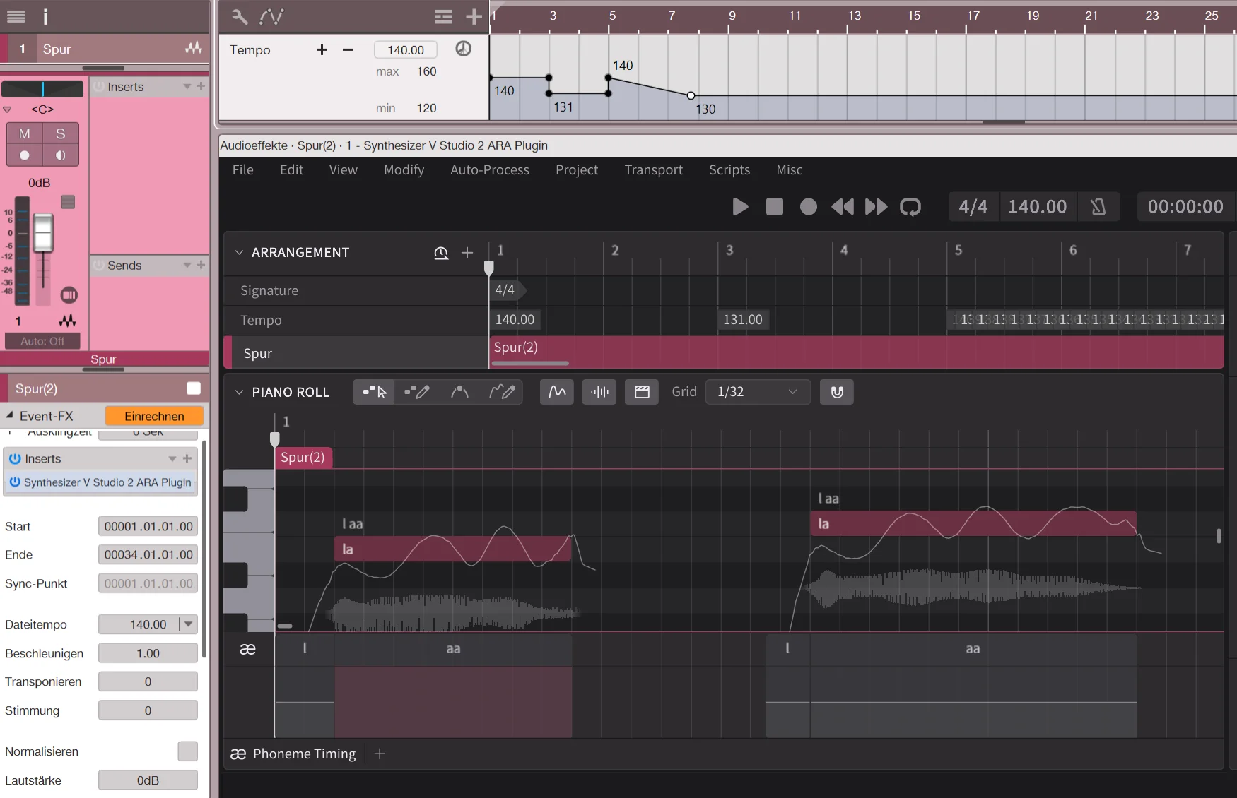

Was ich falsch gemacht habe, weiß ich jetzt nicht mehr.
Nun ist aber die Antwort klar:
Synth V2 in Studio One als ARA Insert einfügen.
Die Tempoänderungen werden anstandslos übernommen.
Auch die Spurfarbe von S1 wird übernommen :)

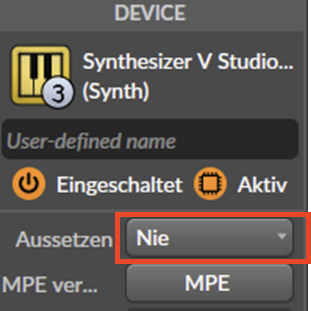

Ich probiere Synthesizer V aus, und habe ein Problem.
Ich habe es als VST in Bitwig. Ich lasse acht Takte loopen. Vier mit "Gesang" und dann vier mit Pause.
Ist die Spur mit Synthesizer V angewählt ist alles OK.
Wenn ich während des Gesanges eine andere Spur anwähle, wird der Gesang wiedergegeben.
Allerdings nur bis der Loop zu Ende ist. Geht der Loop an den Anfang höre ich keinen Gesang mehr.
Wähle ich die Spur mit Synthesizer V während der ersten vier Takte wieder an, dann ist der Gesang wieder zu hören.
Ist das ein Fehler, oder muss ich irgend etwas einstellen?
  • #351
@BonesLazy Ui, geloopt hab ich das noch nie. Keine Ahnung, ob das gut oder überhaupt funktioniert. Da Tempo-Anpassungen auch nur so bedingt gingen/gehen, könnte ich mir vorstellen, dass Loops gar nicht richtig unterstützt werden? Was natürlich auf jeden Fall geht ist, die Spur als Wave rauszurendern und dann das zu loopen.
Reaktionen: BonesLazy

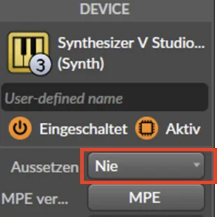

  • #352
Damit hatte ich auch zu kämpfen.
Die Lösung bei mir war, im Device Inspector Aussetzen auf "Nie" zu stellen.
