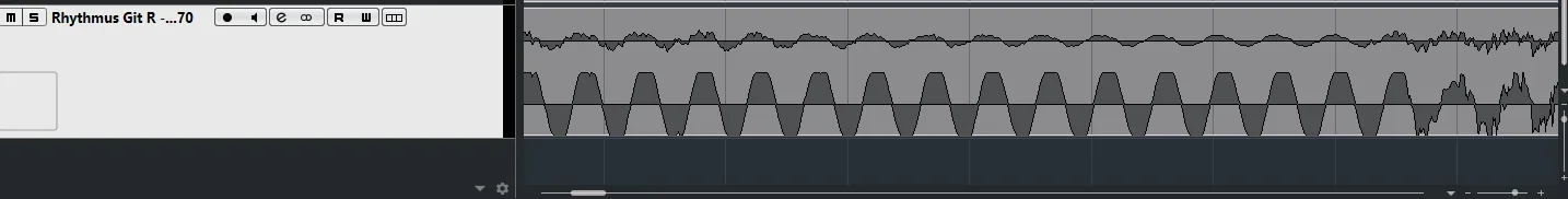

Hier ein paar konkrete Punkte für dieses Projekt (bezogen auf das Original Projekt Version 1):
  • Wenn Möglich Monospuren bereitstellen (Kick Snare Bass Obe Cello und so weiter).
  • Keine Pan Information, Pan auf Mitte stellen.
  • Die Spur Rhythmus Git 2 zum Beispiel sieht sehr stark ausgesteuert aus. Mir hat das nicht gefallen. Ich habe die Di Spur genommen.
  • Einzelspuren bereitstellen, wenn möglich (Beispiel Epic Drums - 0061)
  • Beim Exportieren der Spuren entscheiden, welche Effekte mit zu exportieren sind und welche nicht (Kein Delay, Kein Hall, usw.)
Rhythmus Git:

Rhythmus Git 2 ist aus meiner Sicht übersteuert - der rechte Kanal. Man hört es im Kopfhörer an der entsprechenden Stelle. Man sieht es auch an der Signalform, siehe Bild.

@SteinHal ich check die LowStrings mal ab, danke für den Hinweis. Rhythmus Git 2 werde ich dann auch noch mal hochladen. TruePeak 0.23 laut Cubase, zu viel. Danke für den Tipp mit dem Umwandeln in Mono, so mache ich das auch. hihi

Rhythmus Git L V2 (hab ich um 2db leiser gemacht, sollte nun nicht mehr übersteuern)

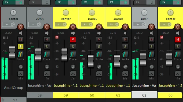

@MidiEditor Ich mische auf den NS10 und Kopfhörer. Das die Chöre nicht überall durchkommen liegt auch teilweise an Deinen Spuren. Gerade die Frauen und Männerchöre sind im Original nicht gut gepegelt. An der einen Stelle viel zu leise, an der anderen Stelle viel zu laut.
Das sind Dinge die Du beim Komponieren schon hören musst. Ich habe in beiden Spuren in einer 6DB Range korrigieren müssen, damit es sich durchsetzt oder dir nicht der Schädel wegfliegt. Ab 0:50 sackt das Volumen ab, da hättest Du noch was Basslastiges in den Hintergrund einbauen können. Die Snare ist so gewollt, ich bin Metaller und kann mit weichgespülten Snares nichts anfangen. Das muss Knallen!
